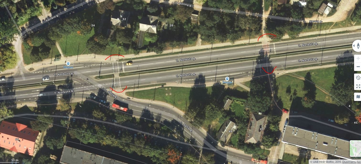

    O kaip čia suprasti? Panašu į vieną šalia kitos perėjos. Ar kai įsijungia šviesoforas, pėstieji vis tiek nebetrukdo eismui, nes transportas vis tiek stovi? Ar visgi...

      Nelabai supratau, ką čia primalei. Šviesoforai suderinti ten ir iš esmės netrukdo, t.y. netenka stovėti prie vienos raudonos, pavažiuoti 20 metrų ir tada atstovėti prie kitos raudonos.
        Va ką turiu omenyje. Įdomu ar toks sprendimas padidintų sankryžos pralaidumą ar ne.
        Click image for larger version  Name:	image_87821.jpg Views:	1 Size:	195,9 kB ID:	1728504
        Man atrodo tai nieko neduos. Nes is pradziu padarant viena juosta Narbuto g. tu sumazini beveik dvigubai vieno ciklo pralaiduma lengviosioms, paskui sukuri kazkokia papildoma tarpine sviesoforo faze, per kuria viena Narbuto puse stoves o kita vaziuos ir tik islygini ta prarasta skirtuma.
        Jau nekalbant apie tai, kad susiaurejimas iki vienos juostos yra LABAI konfliktine vieta, kur vaziuojantiems ta antra juosta teks kartais gerokai pastabdyt visa srauta, nes ju nenores ileist. O jei ileidines pirma juosta, stabdys srauta jau ten.. zodziu bus tik dar didesni kamsciai. Ne veltui dabar pries sankryzas yra platinama o ne siaurinama.
        Panasi situacija ir is Seliu g. puses.
        Ir aisku kentes pestieji, nes dar dvigubai ilgiau lauks zalios kaip ir kertant Narbuto taip ir Seliu, kas yra nepriimtina.
        Tuo labiau su isbalansuoji ir sekanti pesciuju perejos sviesofora per Narbuto. Ji priderinant prie sito gausis kad kertant viena puse pestieji stoves du kart ilgiau prie raudonos nei kertant antra puse, kas yra gan keista ir jie rinksis toje skiriamojoje juostoje. Dabar irgi tos abieju pusiu fazes turbut nesutampa, neziurejau, bet ten nera labai ilgas skirtumas.
        Sorry, nepades.

            Na, mintis buvo ta, kad grynai atsisakius sustojimų prie šviesoforo ir greitėjimo (o tai yra bene pagrindinė kamščių priežastis, ne šviesoforų sureguliavimai), tai pralaidumas (spėju iš oro) turėtų padidėt su viena juosta. Bet tu teisingai sakai dėl persirikiavimo.
            Na, tiesiog šoviau idėją, kuri šovė į mane

              Esant šviesoforui gali reguliuoti ciklus, kiek sek. važiuos Narbuto g., o kiek Sėlių, panaikinus šviesoforą tokios galimybės nebelieka. Plius atvažiuojantys Narbuto g. ne tik turės susiprastinti iki vienos juostos, prie pėsčiųjų šviesoforo toliau stos, žodžiu gaunasi siauras butelio kaklelis.
