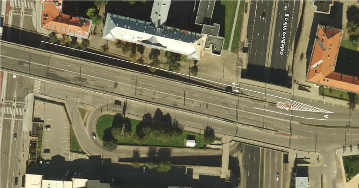

                    Beje. Uždarius išvažiavimą iš centro pro senąjį tiltą galima būtų organizuoti tokį išvažiavimą pro Liubarto:

                    Taip būtų išnaudotas Liubarto tilto turimas srautų pajėgumas. Dabar jis taip prastai išnaudojamas, kad net baisu žiūrėt.

                      Neišimsi tokio posūkio net su dauguma lengvųjų automobilių. Nebent koks Yaris ar pan. dydžio automobilis kažkaip panašiai ir sugebėtų pasukti neišlįsdamas į priešpriešinio eismo juostą.
                          Ten ta salelė yra apie trijų metrų pločio. Nuvažiavimo plotis - 8 metrai. Galima vieną juostą susiaurint iki 3 metrų, kitai duoti 5 metrus, t.y. dirbtinai paplatint reikalingą posūkio kampą. Manau galima ištraukti. Sunkiasvorėms neleisti, joms ir taip vieta yra GV tiltas.
                            Išorinis posūkio spindulys lengvajam automobiliui yra ~6m, taigi reikėtų ne mažiau 12 metrų vietos apsisukimui atlikti. Pasitikslinau, tai tilptų ten be išvažiavimo į priešpriešinio eismo juostą, tačiau vis vien reikėtų užsiimti abi juostas ant tilto, taigi apsisukti būtų galima tik niekam neatvažiuojant J. Jasinskio g. iš priekio. Nebūtų didelis tokio išvažiavimo pralaidumas, bet būtų pakankamai naudingas.
                              Tai ten visiškai šalia yra šviesoforas dėl pėsčiųjų. Jei pastatyti ir čia ties išsukimu, galėtų būti sinchronizuoti. Uždarius eismą ties senuoju tiltu, būtų čia koncentracija pakankama, kad būtų pagrindo įrengti šviesoforą ir, būtų pilnai saugu.

                                  Jei pirmą juostą ant Liuberto tilto skirti tik VT, tai visai įmanomas variantas. Šiaip galima ir pėsčiųjų šalitiltį ant viaduko per Geležinio vilko g. susiaurinti (jis ganėtinai platus), bet tai turbūt būtų žingsnis atgal.
                                  O.T. Ant Liubarto tilto abi kraštinės juostos turėtų būti skirtos tik VT. Tuomet troleibusai vakarinio piko metu atvažiuotų iki Jasinskio st. šiek tiek greičiau. O dabar nemažai automobilių, važiuodami nuo Žvėryno, stovi kamštyje pirmoje juostoje, kai į ją įsilieja srautas dar ir iš Goštauto g.
