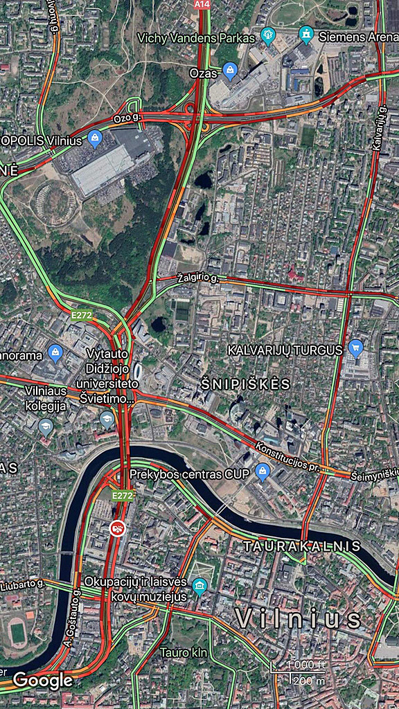

          Kaip jau rašiau, idėja gera, tačiau sudėtingai įgyvendinama. Maksimalus leistinas C kategorijos gatvės nuolydis - 6%. Aukštis reikalingas pravažiavimui ir viaduko konstrukcijai - 6,5m (pagal dviejų juostų Vakarinės g. viadukus). Tam reiktų mažiausiai 108 m atkarpos tarp žiedo ir Geležinio vilko gatvės, o yra tik 51m. Išimtiniais atvejais, gatvės nuolydį galima padidinti iki 8%, tam reikėtų 81 m. atkarpos - nelabai padėtų. Pagilinus GV gatvę, iškėlus žiedą, sumažinus viaduko aukštį, būtų galima sutilpti į dabartinio žiedo plotį. Bet tik nuskutus 2,4m ir pritaikius 8% nuolydį - gautųsi nekokie amerikietiški kalneliai. Statyti estakadą būtų paprasčiau. Be to įgilinimo didžiausias efektas būtų tik tada, jeigu jis būtų pratęstas tolyn nuo žiedo ir perdengtas, taip susigrąžinant naudingą plotą.

              Tiesa, kad gatvių infrastruktūros plėtra pati savaime nesprendžia kamščių problemos iš esmės. Tačiau, hub-and-spoke Vilniaus gatvių tinklas irgi yra neoptimalus. Nenormalu, kad kur bevažiuotum iš centrinės miesto dalies, o kartais ir iš tolimesnių rajonų, vistiek greičiau bus per GV/Ukmergės/Žalgirio mazgą įskaitant kamščius. Plėtra nukreipta ne į esamų gatvių platinimą, o į centrinio mazgo išardymą / alternatyvių maršrutų sukūrimą turėtų apčiuopiamą poveikį.
