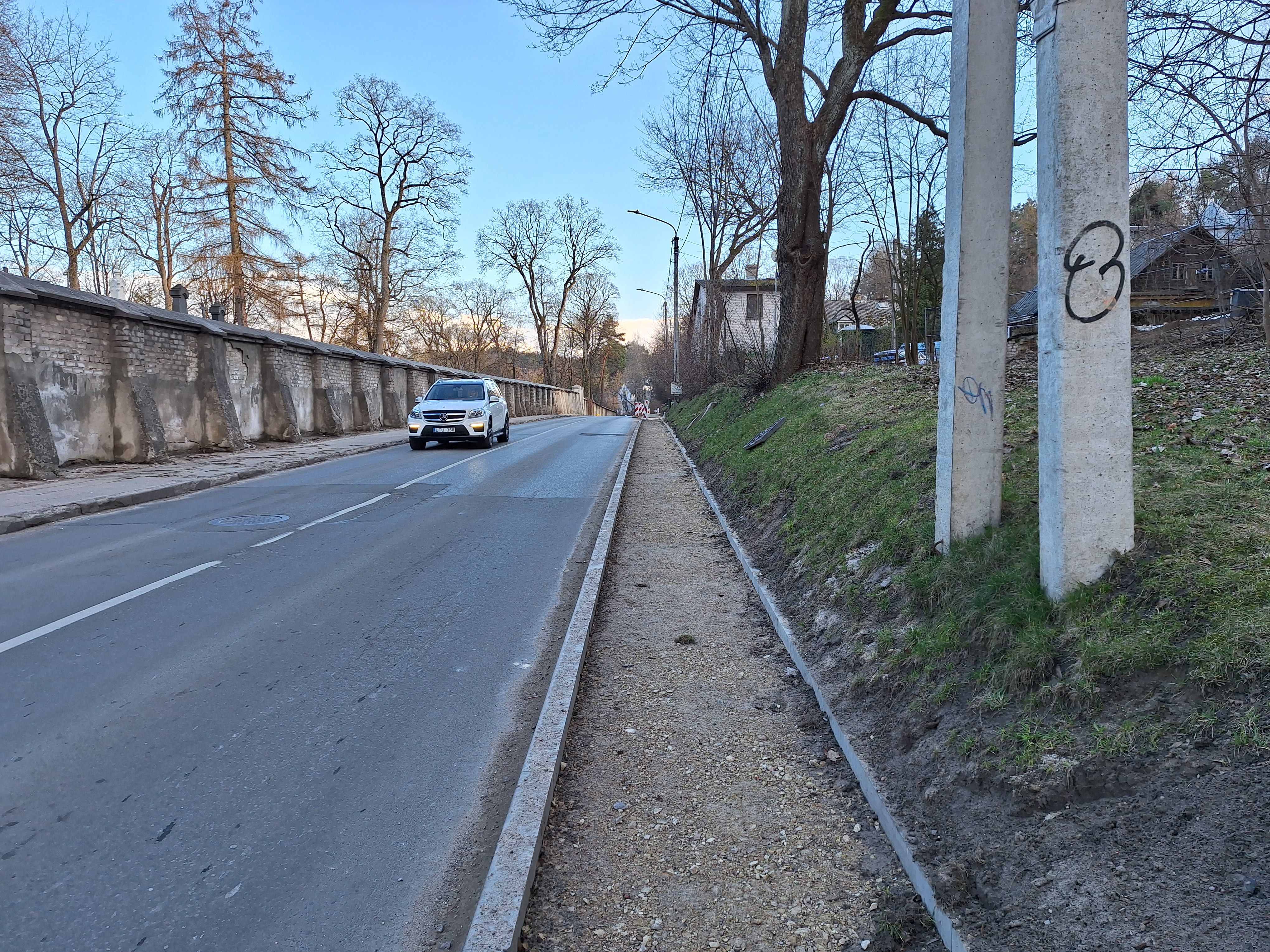

        Sako Benkunskas šaligatvius tvarko.
        Tuo tarpu šaligatviai:
          Jep, jau girdėjau, kad galbūt "šiais metais", kas tikriausiai reiškia, kad tik kitais arba dar kitais.
          Nors tokias vietas, kaip foto, reiktų aplopyti nelaukiant to visada būsiančio "didelio" projekto, su kuriuo bus "viskas sutvarkyta". Šitas požiūris VMS (o ir visuomenėje) yra dalis priežasties, kodėl visas Vilnius atrodo kaip po karo, nes viskas daroma tik kažkokiomis svarbiomis progomis, po kažkokių "projektu". Tokie dalykai, kaip paprasti šaligatviai prie gatvių, turėtų būti einamosios priežiūros dalis t.y. tvarkomi pagal poreikį, kai sugenda, nepriklausomai nuo kažkokio kažkada ateityje būsiančio mega-projekto. Tas pats ir gatvių aksfaktavimui turėtų galioti.

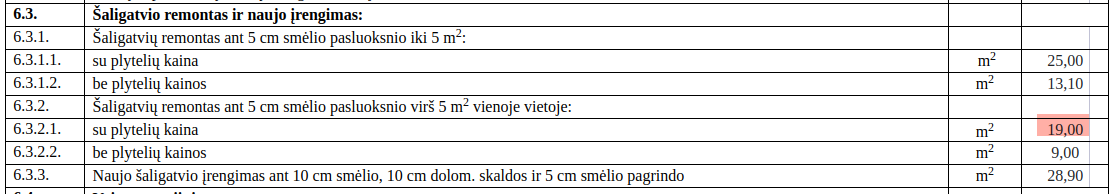

          Nuotraukoje matomas beviltikas plotas yra apie 20 m², kas išsiverčia į 400€ pagal PATVIRTINTĄ „Grindos“ įkainį.
          Miestui tai per dideli pinigai? Click image for larger version

            Ai tai dabar man aišku, kodėl tų šaligatvių vengia. Toks įkainis visiškai nuostolingas. Tokia kaina taikoma naujo šaligatvio plytelių paklojimui, o čia į remontinį įkainį įdėjo, kur dar ir seną išardyt, išvežt šiukšles, pagrindą pataisyt ir kiekis visvien bus ne šimtais kvadratų, kaip naujame. To 20m2 net per dieną nespėtų padaryt, o 380€ suvalgytų vien vežiojimas.

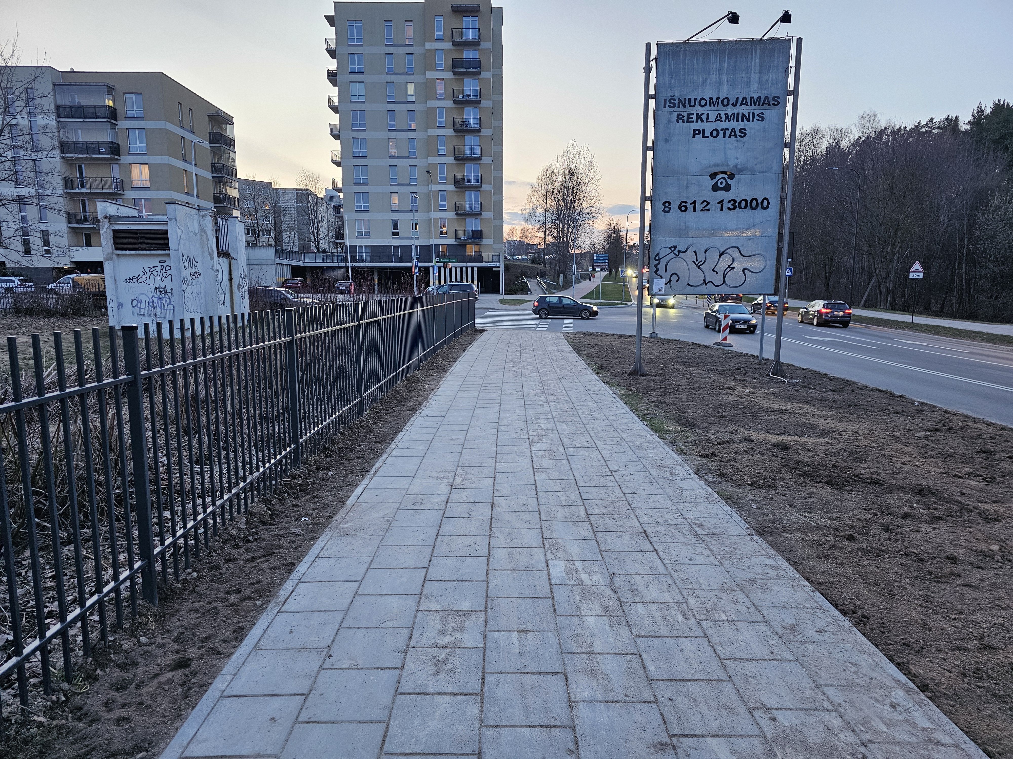

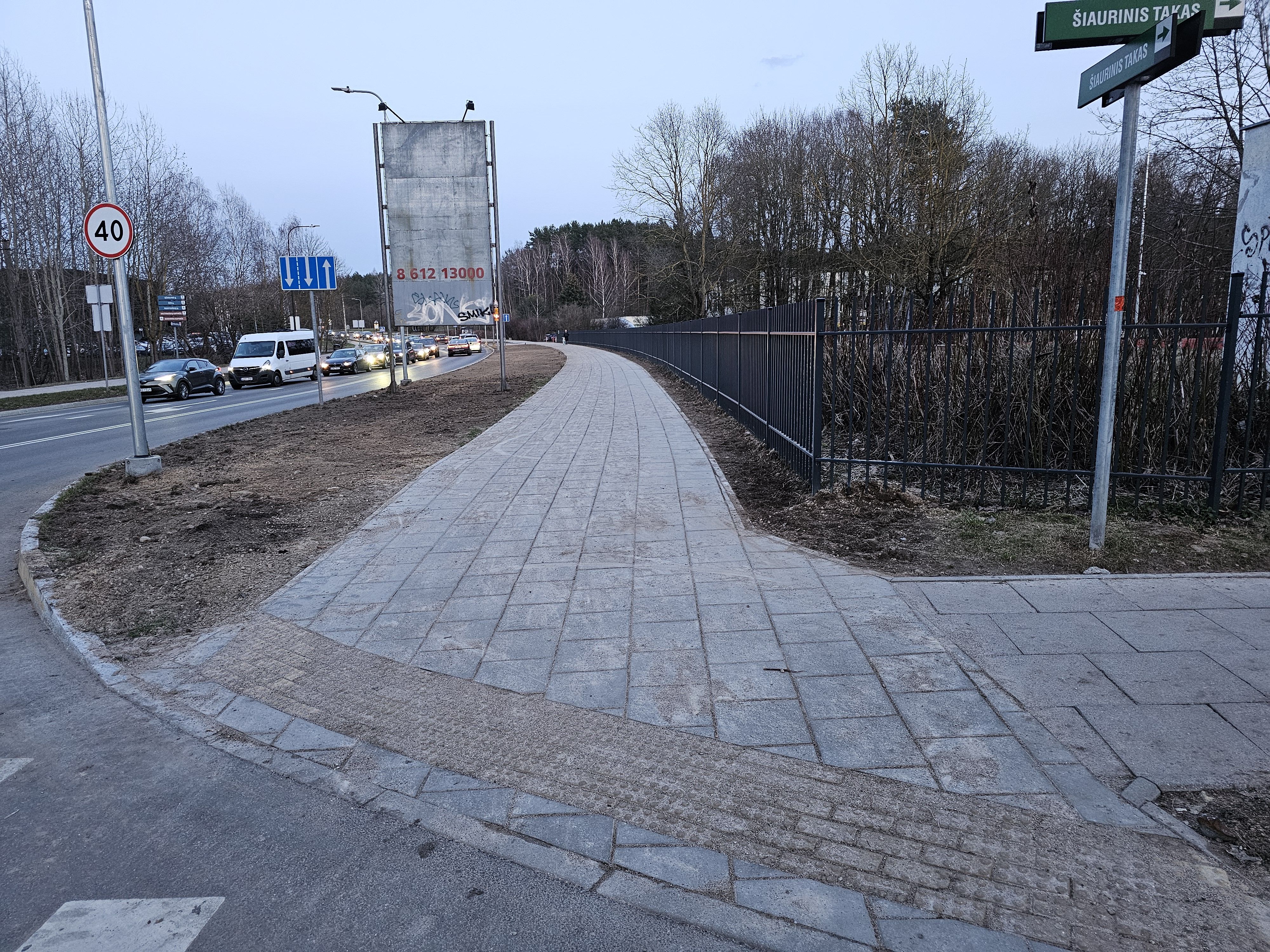

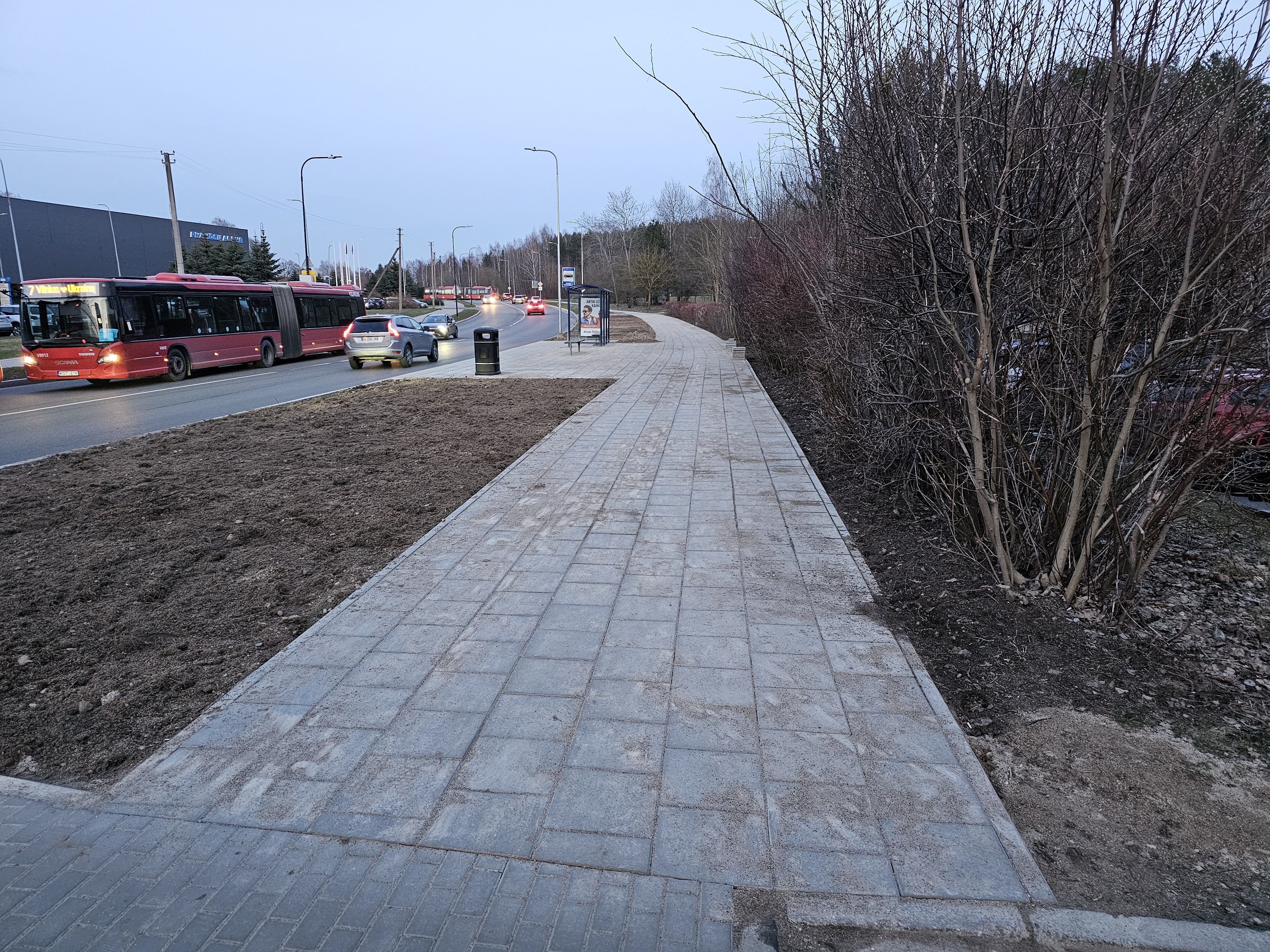

              Viršuliškių gatvės gale atnaujintas šaligatvis:
ID:	2120084 Click image for larger version
ID:	2120082 Click image for larger version

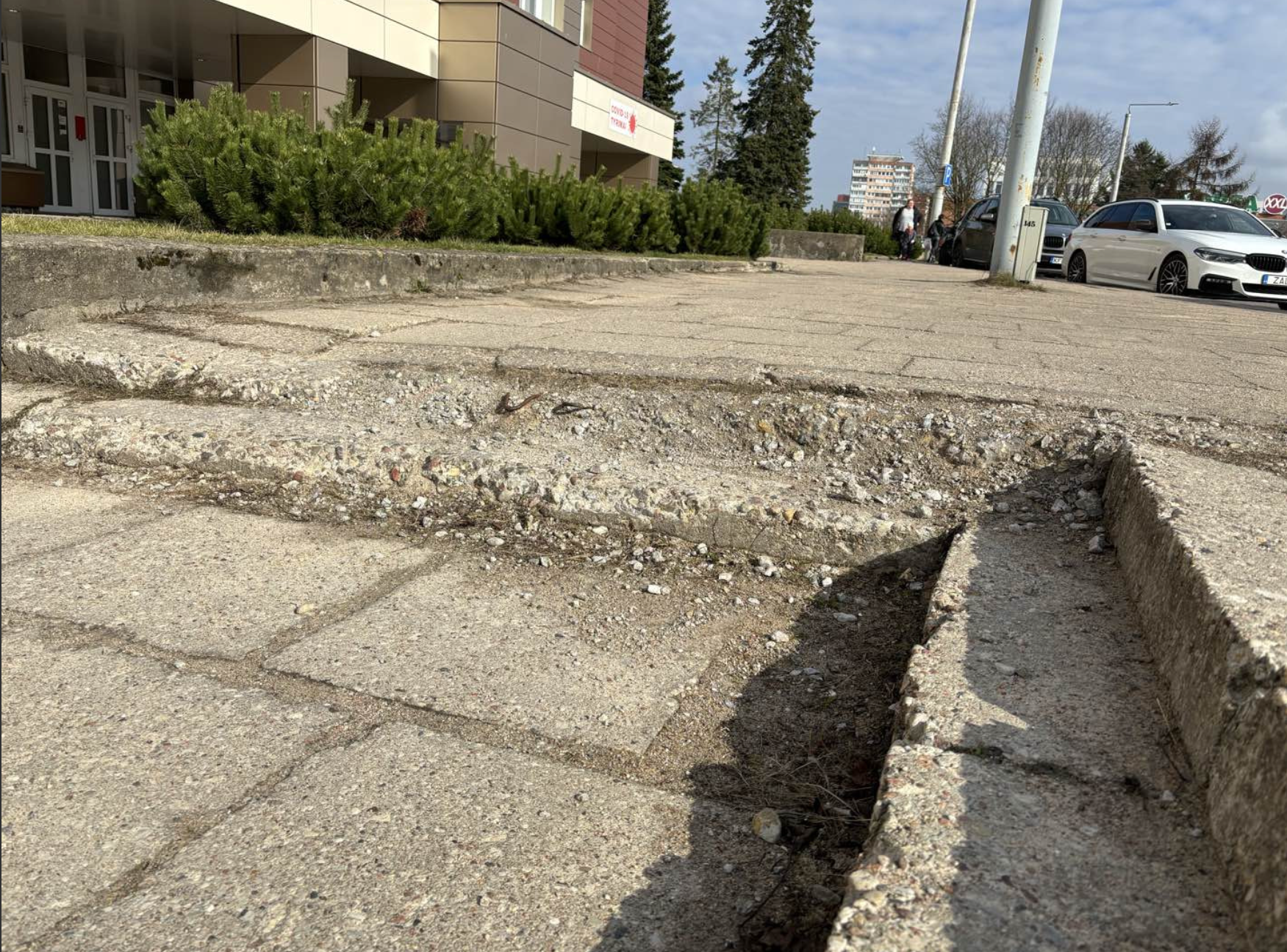

                Pagal kriterijus, matyt, čia viskas normaliai dar. Džiugu.
                Dėkojame už pranešimą. Informuojame, kad visi esantys Karoliniškių seniūnijoje šaligatviai ir laiptai yra inventorizuoti. Pagal nustatytus kriterijus ir finansavimą bus sprendžiama dėl šaligatvio ir laiptų remonto darbų laiko. Mieste dar yra nemažai nusidėvėjusių šaligatvių dangų, laiptų ir visų jų neįmanoma sutvarkyti taip greitai, kaip norėtųsi. Tačiau kiekvienais metais siekiame sutvarkyti kuo daugiau šaligatvių atkarpų, laiptų, kad gyventojai galėtų vaikščioti saugiai.

                  Stebėtina, kad nukasinėjo ir lygino žolės kalniuką tarp šaligatvio ir gatvės, nesu anksčiau to matęs darant kur nors kitur.
                    Parašė Agas Rodyti pranešimą
                    Tikrai nedažnas atvejis. Kitur dar dapila ant seno kauburio papildomo juodžemio ant viršaus

                              Kurioje vietoje (man šiuo metu neatsidaro tinklapis)? Ar nebus taip, kad sužaidus su reljefu tų laiptų net nereikėtų?
                                Berods prie Karoliniškiu poliklinikos.

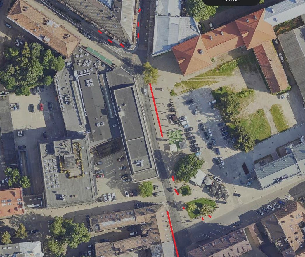

                                  Vilniaus g., išlandijos g. kažkoks elinis elektros kabelių vedimas. Dar neveda per Vilniaus/Islandijos granitines atkarpas, bet jau galite atsisvekinti su ten buvusiu gerai suklotu šaligatviu (ypač Islandijos g.), nes per atstatymo darbus bus vėl kreivarankių sugadintos puikios (turbūt 5 metų neprabuvusios) dangos, kur nei gramo atsijų neužpils. Vien pažiūrėjus jau į kitas atkarpas kaip "sutvarkė", gyvensime ilgai mešle. UNESCO senamiestis, tfu, nei prieš save gėda, nei prieš miesto svečius.

                                    Kitaip ir būti negali. Tinklų konkursuose iškart tas užprogramuojama, nes laimi tiesinio metro kaina, su prierašu "su dangų atstatymu". O kokios ten esamos dangų konstrukcijos, pirkėjui per daug darbo aiškintis. Rangovas nesuinteresuotas pagrindais, nes nėra sąmatoje tokių eilučių. Techninei priežiūrai irgi vienodai šviečia, jei nėra esamų dangų techninių specifikacijų. Savivaldybei dzin, nes tos informacijos pati niekam nepateikinėja ir nesistemina. Nedzin tik tam, kas realiai tuo šaligatviu naudosis.
                                      Tuomet sprendimas: pakeistis STR'ą, nurodant, kad "nuo tiek ir tiek kv." dangos negali būti atstatytos be projekto. Pasibaigtų, nes dabar tiesiog vemti verčia šita š*duva mieste, kai iš miesto (miestiečių) biudžeto sutvarko atkarpas pagal projektus ir po metų dviejų jas bet kaip sumala sudarankiai bet kaip jas "atstatydami". Kas per d*bilai miesto valdyme, kraupu žiūrėti, absoliutus p**uizmas.

                                          Ne joks čia sprendimas. Tai tiesiog būtų pinigų švaistymas, rengti projektus, derinti ir t.t. Visa tai ilgai truktų ir kainuotų ne kam kitam, o mums - mokesčių mokėtojams.
                                          Galima tą išspręsti paprastai: savivaldybė sudaro tokį "katalogą" - standartizuotų dangų kontrukcijų, naudojamų mieste aprašą ir išduodant kasimo leidimus, reikalauja atstatyti dangas pagal tam tikrus dangos tipus, kurie buvo ar bent jau turėjo būti toje vietoje. Tik aišku čia reikalinga reali techninė priežiūra tokiems darbams, kad prieš uždarant leidimą, turėtų prisiduoti paslėptus darbus (pagrindo paruošimą) techniniam prižiūrėtojui. O ne tiesiog ant bet kokio pagrindo sudėti plyteles, trinkeles, padaryti nuotrauką ir viskas.
