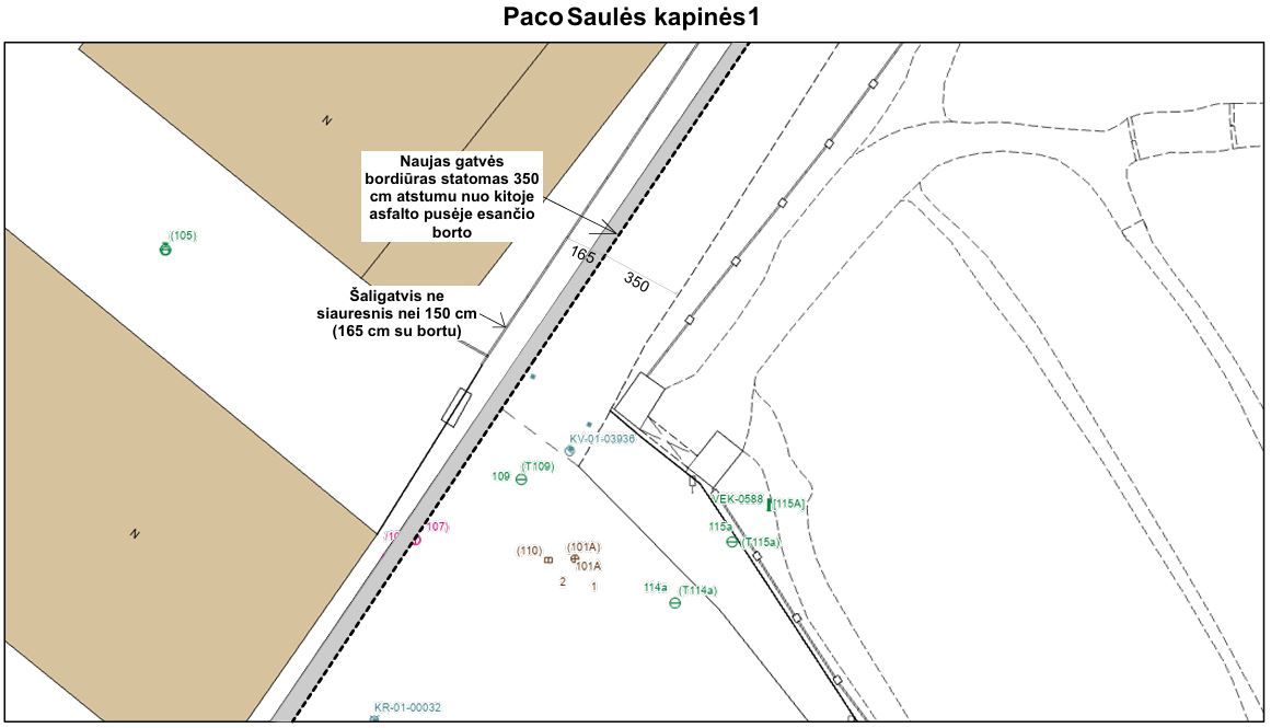

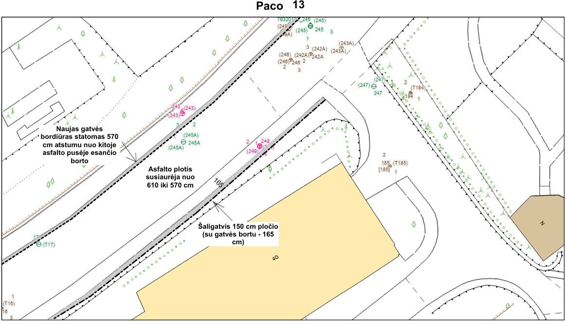

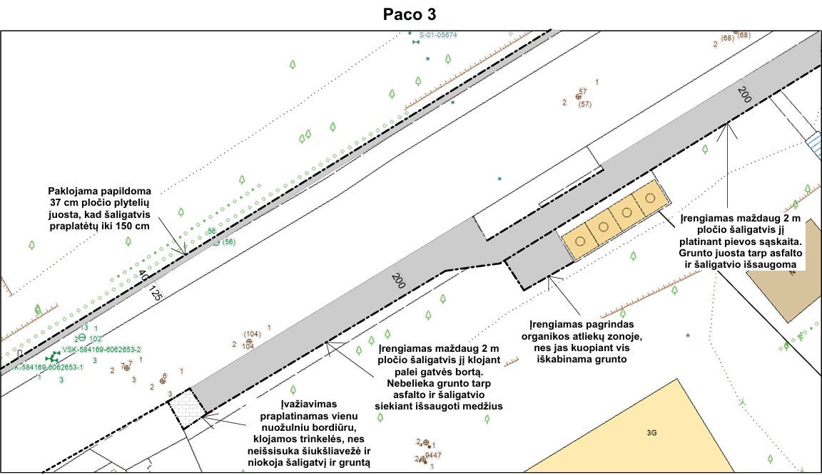

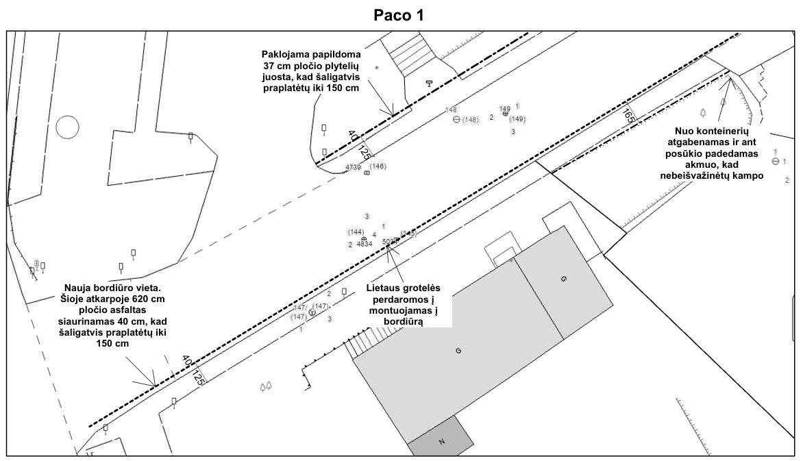

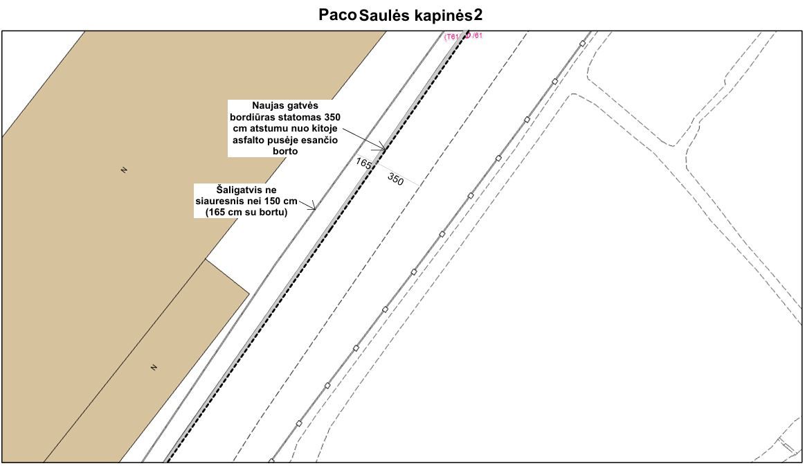

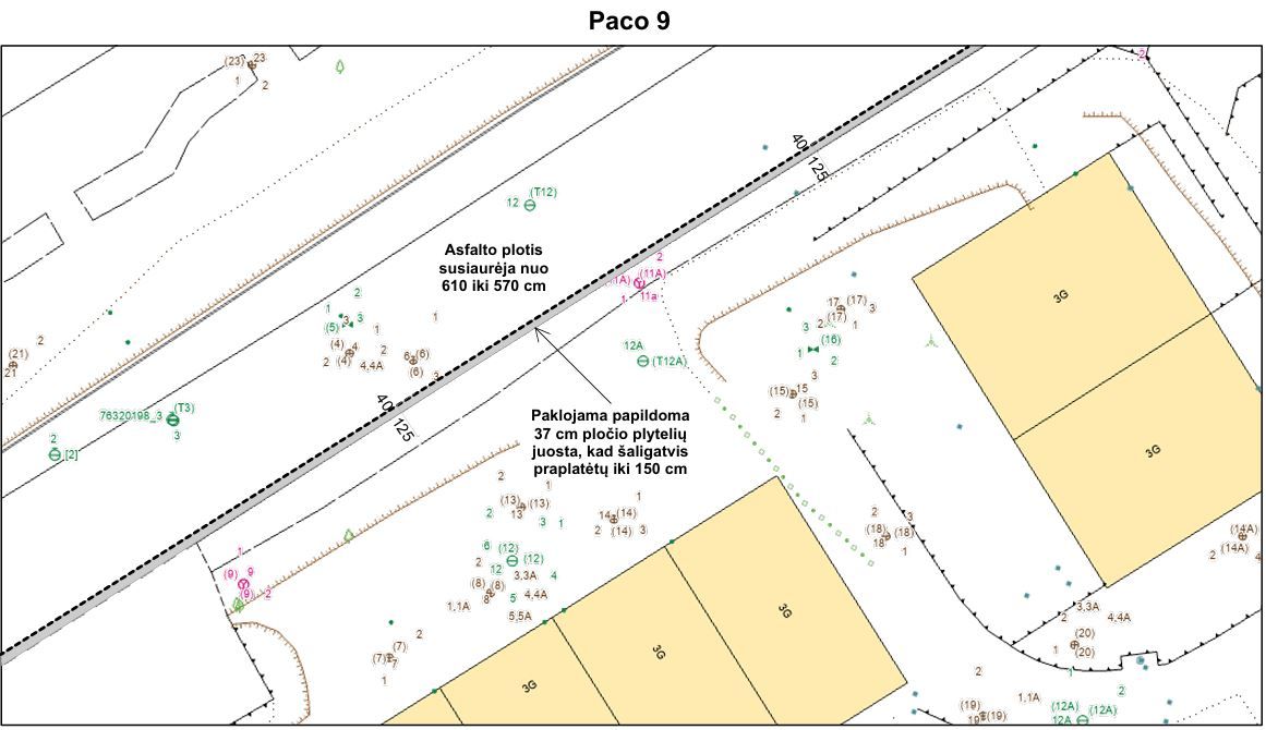

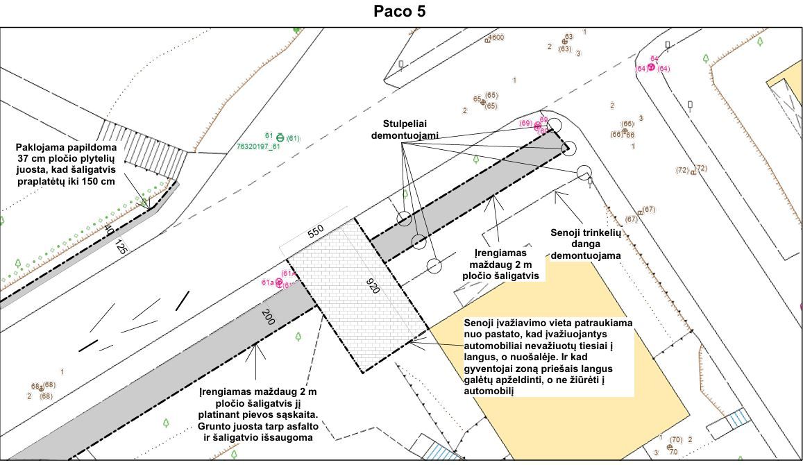

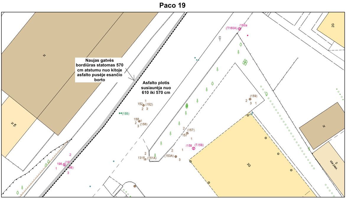

    Parengiau sutvarkymo schemas atkarpai nuo Olandų iki Paco 5. Duodu jūsų įvertinimui. Galbūt ką nors matysite ką galima pagerinti, galbūt vietomis aiškesnią grafiką parinkti ir tt..
    Bordiūrą nusprendžiau traukti tik vienoje atkarpoje iš šių trijų schemų, nes pagalvojau, kad netampysiu geriau darbų vadovo už ūsų - jau ir taip bus gerai jei sutiks tiek padaryti. Bus kitose atkarpose kur reikia bordiūrą traukti tad čia daugiau neprašysiu, kad neužsirūstintų.

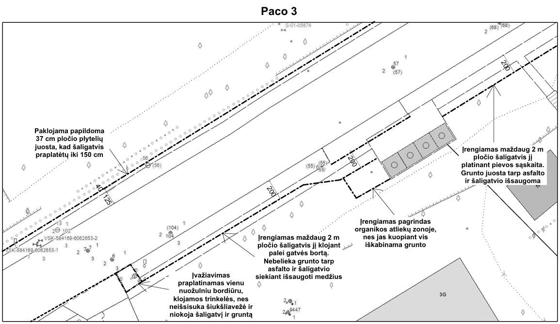

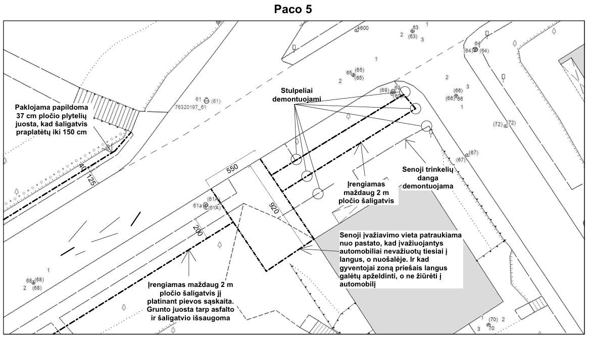

            Nemanau, kad įrenginės naujus įvažiavimus ir aikšteles, reiktų tikslintis pagal sklypo ribas. Geriau pasiūlykit daryt takus viename lygyje su olandiško tipo įvažiavimo bordiūrais.
            Taip pat, per GSW matosi naujos apšvietimo atramos kairėje pusėje. Ar tilps takas? Nuo atramų 50 cm apsaugos zona.
              Parašė Kaid Rodyti pranešimą
              Dėkui. Įvažiavimai ir sklypo ribos suderintos / atsižvelgta - tiesiog neatvaizdavau sklypu ribu, kad būtų mažiau vizualinio triukšmo.
              Ar galite numesti nuorodą į minimą bordiūrą? Būsiu dėkingas.
              Mano patirtis su savivaldybe įrengiant šaligatvius ar juos platinant remonto metu - jiems tas nerūpi - šaligatvio ribą veda palei pat gb stulpus (ypač tada kai nėra vietos kitaip padaryti) tad esu tikras, kad ir čia bus nesvarbu.

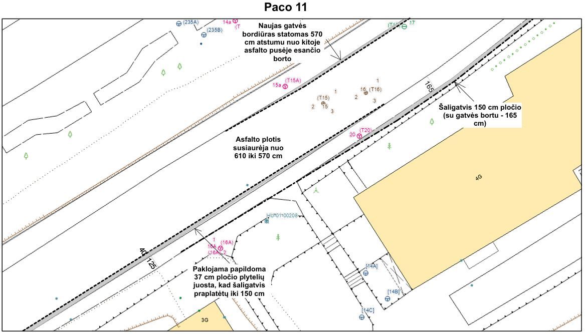

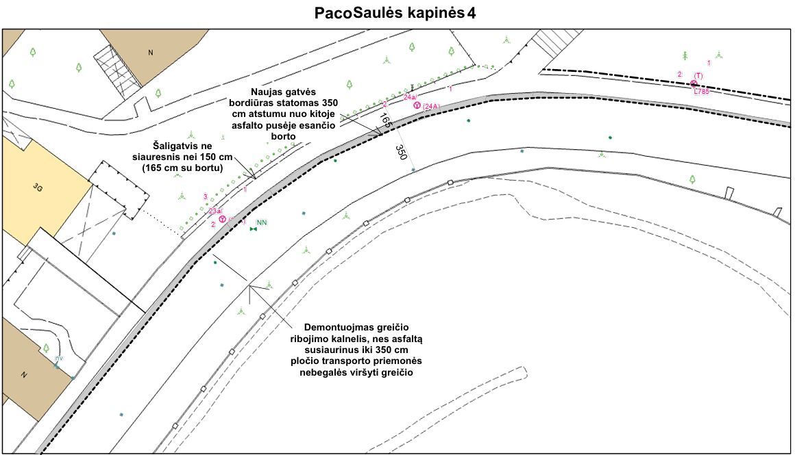

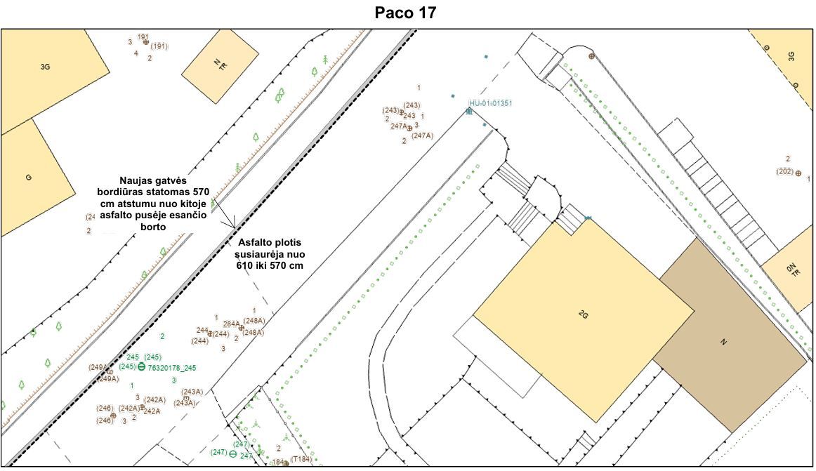

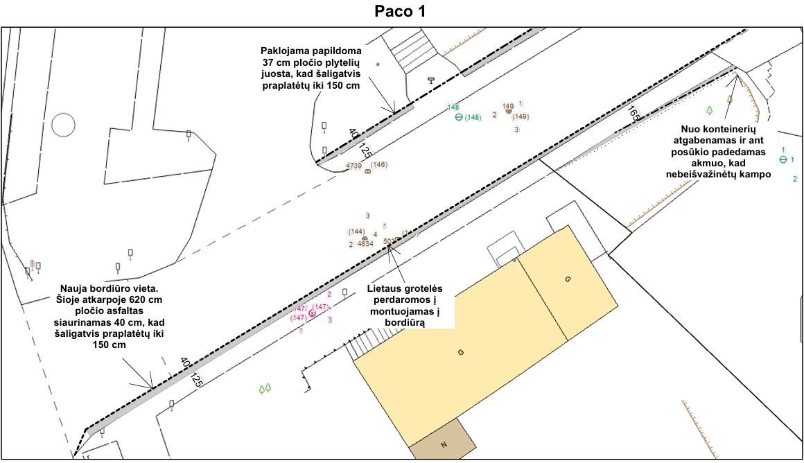

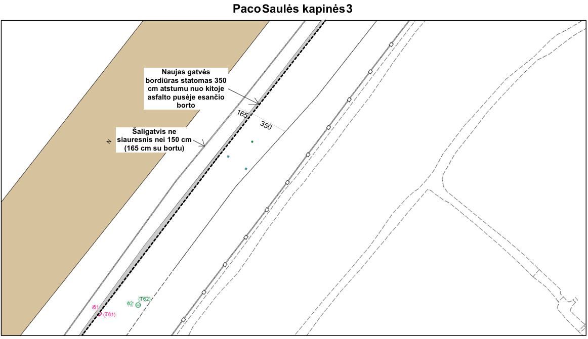

                Parengiau sutvarkymo schemas per visą Paco ilgį. Jei turėsite pastebėjimų kaip būtų galima geriau padaryti prašau rašykit. Teliko išsiųsti darbų vadovui ir tikėtis, kad atsižvelgs.
                Važiuojamąją dalį siaurinti nuo 610 cm iki 570 cm siūlau tik vietomis kur tai yra būtina, arba labai naudinga, siekdamas neužrūstinti darbų vadovo. Susiaurinimas 40 cm nuo 610 cm sudaro mažiau nei 10% gatvės gabaritų pakitimo.

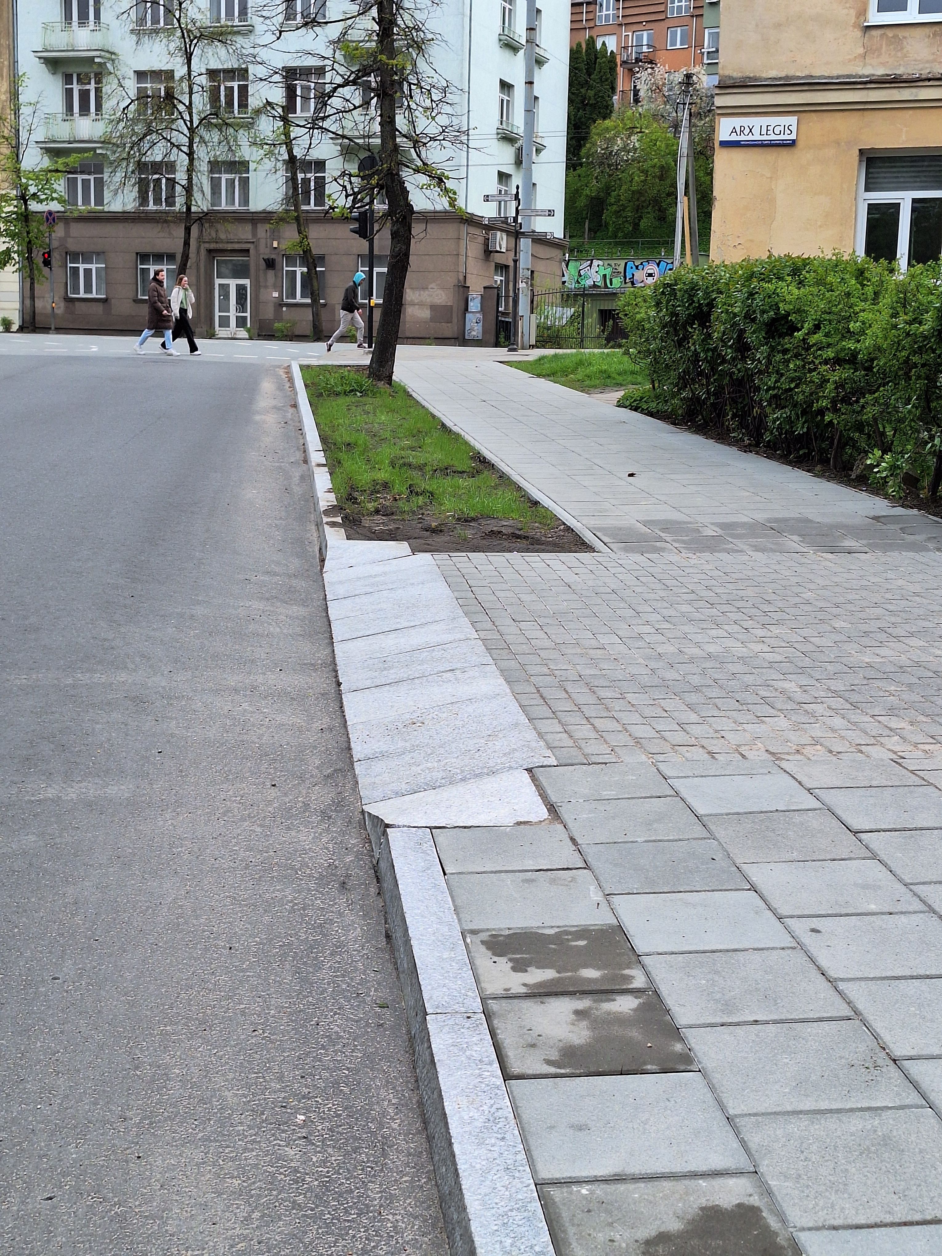

                          Kas pardavinėja nesu radęs, tačiau savivaldybė yra užsakiusi ir turėtų pas Grindą būti

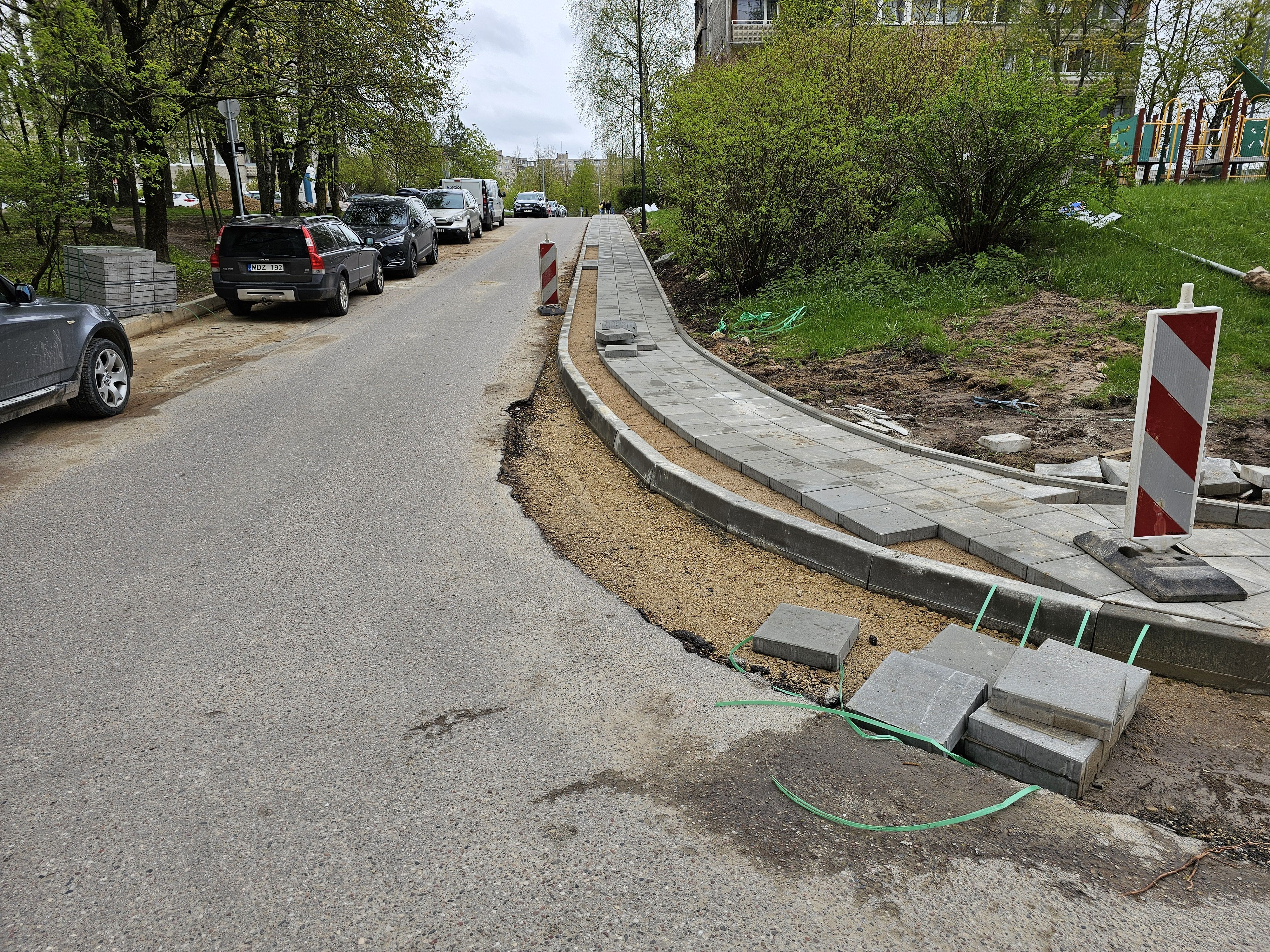

                          Pavyzdys iš A. Stulginskio g.:

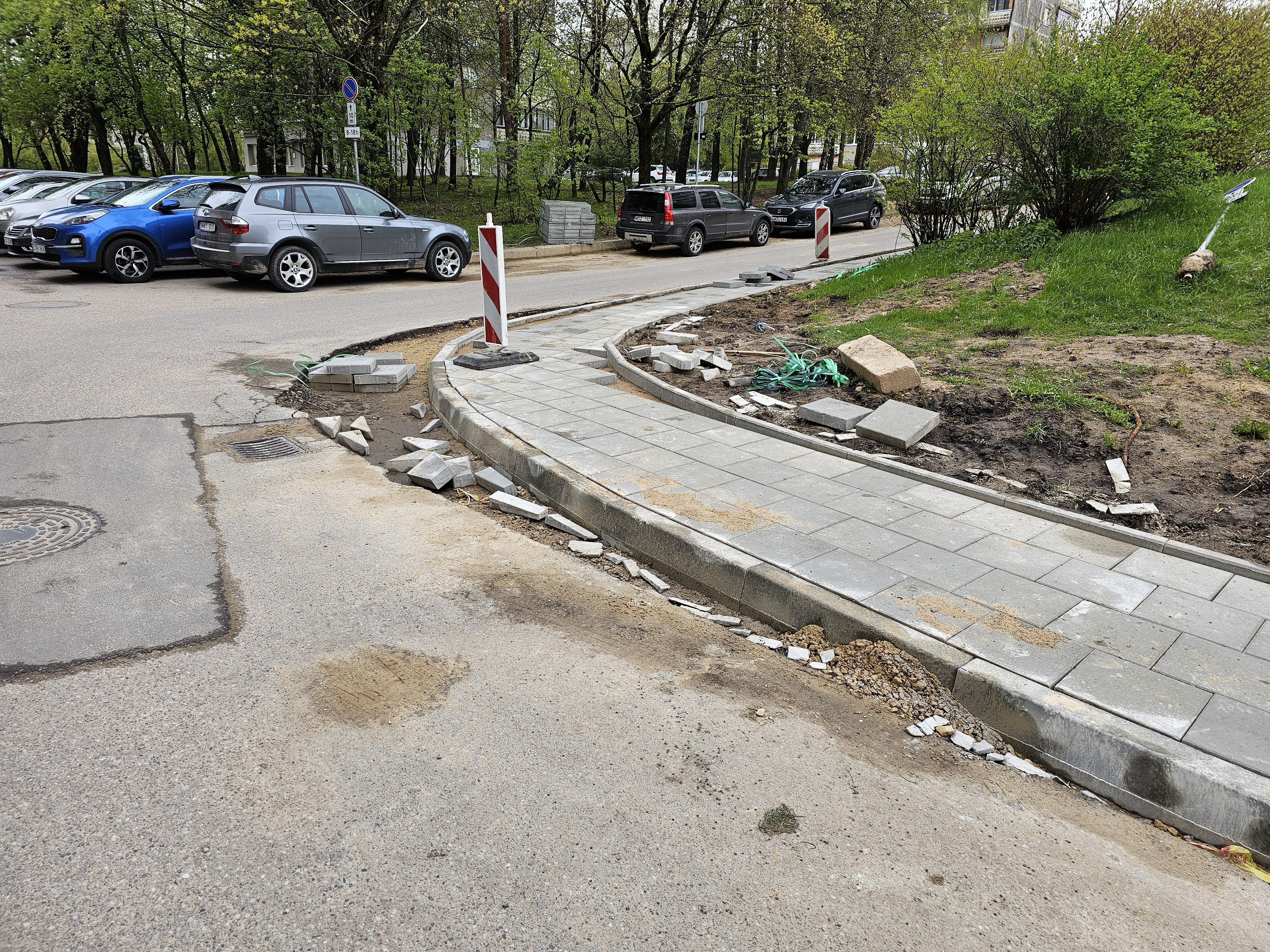

                            Viršuliškių kieme kiek praplatinamas posūkis, kad tilptų šiukšlių išvežimo mašinos:
ID:	2125591 Click image for larger version
                              mano kieme prieš porą metų praplatino su trinkelių salele. Tiesa, taip ir nesuprantu, kam ji reikalinga - galėjo tiesiog užlieti asfaltu, ant jos dabar 99% laiko priparkuoti auto.
                                Čia bandyta kopijuoti greičio mažinimo priemonė, kai ir sunkusis išsuka ir lengvosios pristabdo. Kolkas ją taiko kažkur kiemuose, kur ir taip neįsibėgėsi, o normaliose gatvėse dar nedrįsta.

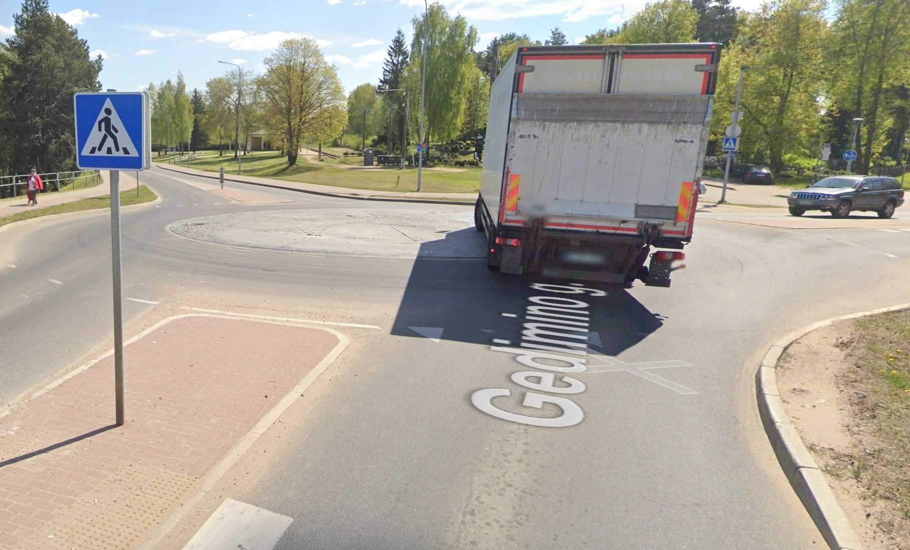

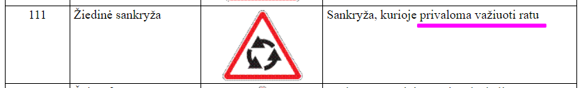

                                    Galite pasakyti kuri KET dalis draudžia važiuoti ant dangos, kuri neatskirta jokiu ženklinimu?
                                    Pvz. aš Trakuose per žiedą važiuoju tiesiai, o ne ratu, t.y. kaip GSV matomas sunkvežimis. Ką pažeidžiu?
                                    Primenu kas parašyta prie ženklo „Eismas ratu“:
                                    410 Eismas ratu Leidžiama važiuoti tik rodyklių kryptimi
Name:	Ekrano nuotrauka 2024-04-22 151836.jpg
                                      Į mane galima kreiptis "tu". Pažeidi KET, Street View išvažinėta veja irgi nėra niekaip paženklinta kelio ženklinimu, bet nereiškia, kad gali ja važinėti. Tiek foto, tiek pats važiuoji ne ratu, kaip nurodo paties pateiktas KET ženklas, bet tiesiog lanku, t. y. tik darai lanką kairėn, o ne ratą dešinėn nurodytų rodyklių kryptimi. Beje, tas sunkvežimis ten tilptų neužlipęs. Čia geresnis apibrėžimas, lengviau susivokti:

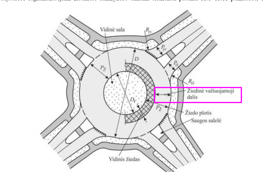

                                      DĖL ŽIEDINIŲ SANKRYŽŲ PROJEKTAVIMO METODINIŲ NURODYMŲ MN ŽSP 12 PATVIRTINIMO
                                      5.31. Užvažiuojami plotai (užvažiuojama saugos salelė, užvažiuojama vidinė sala) – žiedinės sankryžos elementai, ant kurių, esant būtinybei galimas transporto priemonių užvažiavimas ir kurių dangos konstrukcija yra pritaikyta atlaikyti sunkiojo transporto apkrovas.
                                      5.33. Vidinė sala – žiedinės sankryžos centre esanti sala, kurią apvažiuoja transporto priemonės.
                                      5.34. Vidinis žiedas – žiedinės sankryžos dalis, ant kurios, esant būtinybei, galima užvažiuoti.
                                      Click image for larger version  Name:	Screenshot (19).png Views:	0 Size:	279,1 kB ID:	2125729
                                      Galvojat aš ten, kaip mėgėjas rengiau tuos "projektinius pasiūlymus" dėl Latvių g. pavertimo dviračių gatve su sugalvotu žiedu? Benkunskas suvoktų ką ten nupaišiau, tai seniausiai būtų paklausęs, pastatęs ir dar pasamdęs, sukūrus specialiąsias VMS pareigas, kaip "specialiąjam patarėjui".
                                        dondc.neįtikinai. Ant vejos užvažiuoti draudžiama, nes ten jau nebe važiuojamoji kelio dalis ir ji aiškiai atskirta bortu. Tuo tarpu užvažiuojama vidinė sala nereiškia jokių draudimų. Žiedinėje sankryžoje draudžiama tik važiuoti prieš eismą, o kokiu lanku ji bus įveikiama nurodoma nėra.
