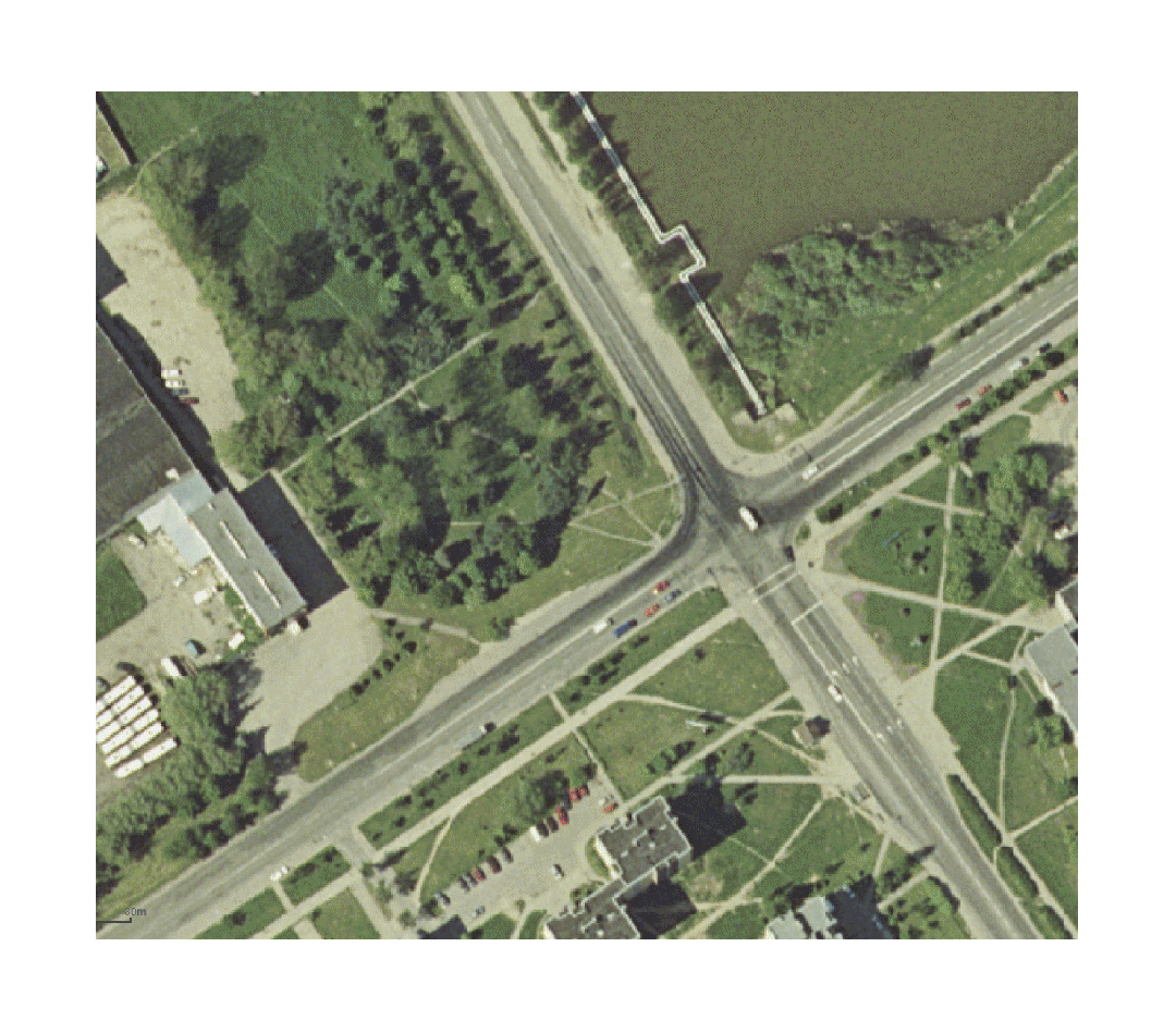

                  Didžiulė klaida buvo be saiko platinti Naująją gatvę. Tada automatiškai ir sankryžoje atsiranda daug juostų, ilgiau užtrunka mašinoms pravažiuoti ir pan. Pėstiesiems irgi nepatogu kirsti dvi plačias gatves ir ilgai laukti – stoties iškėlimas yra dar viena klaida. Todėl, kai jau šitiek nesąmonių pridaryta, šviesoforininkai nedaug ką gali ir pagerinti. Belieka tik naikinti vieną perėją ir versti spaudinėti mygtukus
                  Deja, tenka sutikti su kitais – pigios išeities nėra.
                  1. Įgilinto turbo žiedo su pėsčiųjų viadukais turbūt neišeitų padaryti, nes šalia Gulbynė, o ir šiaip mažai vietos.
                  2. Teoriškai būtų galima nutiesti Audėjų g. tęsinį iki Punsko gatvės ir šituo nauju aplinkkeliu nukreipti visą sunkvežimių eismą. Tokia gatvė buvo numatyta bendrajame plane. Tada Naujosios ir Putinų g. sankryža būtų mažiau apkrauta ir galbūt būtų įmanoma sutrumpinti laukimo laikus, nors abejoju. Dar tuo pačiu galbūt sumažinant juostų skaičių, nors tai vargiai įmanoma, turint omeny žmonių mentalitetą.
                  3. Paradoksalu, bet geriausias sprendimas tikriausiai būtų išnaikinti pėsčiuosius Jeigu autobusų stotis būtų iškelta atgal į centrą, sankryžoje ženkliai sumažėtų pėsčiųjų. Automobilistai toliau lauktų po 3 minutes. Tačiau pėstiesiems nereikėtų laukti 13 minučių arba vaikščioti ratais kvadratais ir spaudinėt mygtukų.
                      3. Paradoksalu, bet geriausias sprendimas tikriausiai būtų išnaikinti pėsčiuosius Jeigu autobusų stotis būtų iškelta atgal į centrą, sankryžoje ženkliai sumažėtų pėsčiųjų. Automobilistai toliau lauktų po 3 minutes. Tačiau pėstiesiems nereikėtų laukti 13 minučių arba vaikščioti ratais kvadratais ir spaudinėt mygtukų.​
                      Vienas žiedo variantas - iškelti visą važiuojamąja dalį bent 2 metrais virš dabartinio lygio (reljefas gan tinkamas Naująjai g. nuo centro ir Kalniškės g.), daryti pėsčiųjų požeminės perėjos 1 metru žemiau dabartinio gatvės lygio. Nes pėsčiųjų tiltai pėstiesiems labai nepatogu. Požeminės perėjos dabartiniame gatvės lygyje būtų žemiau Gulbynės vandens lygio, vadinasi, jas reikėtų metro statybų metodais hidroizoliuoti, kas brangiai kainuotų ne tik pastatyti, bet eksploatuoti. Tačiau visa ta ne pigus malonumas.
                      Geriausias variantas, aišku, būtų autobusų stoties grąžinimas į miesto centrą. Pėsčiųjų būtų kur kas mažiau.
