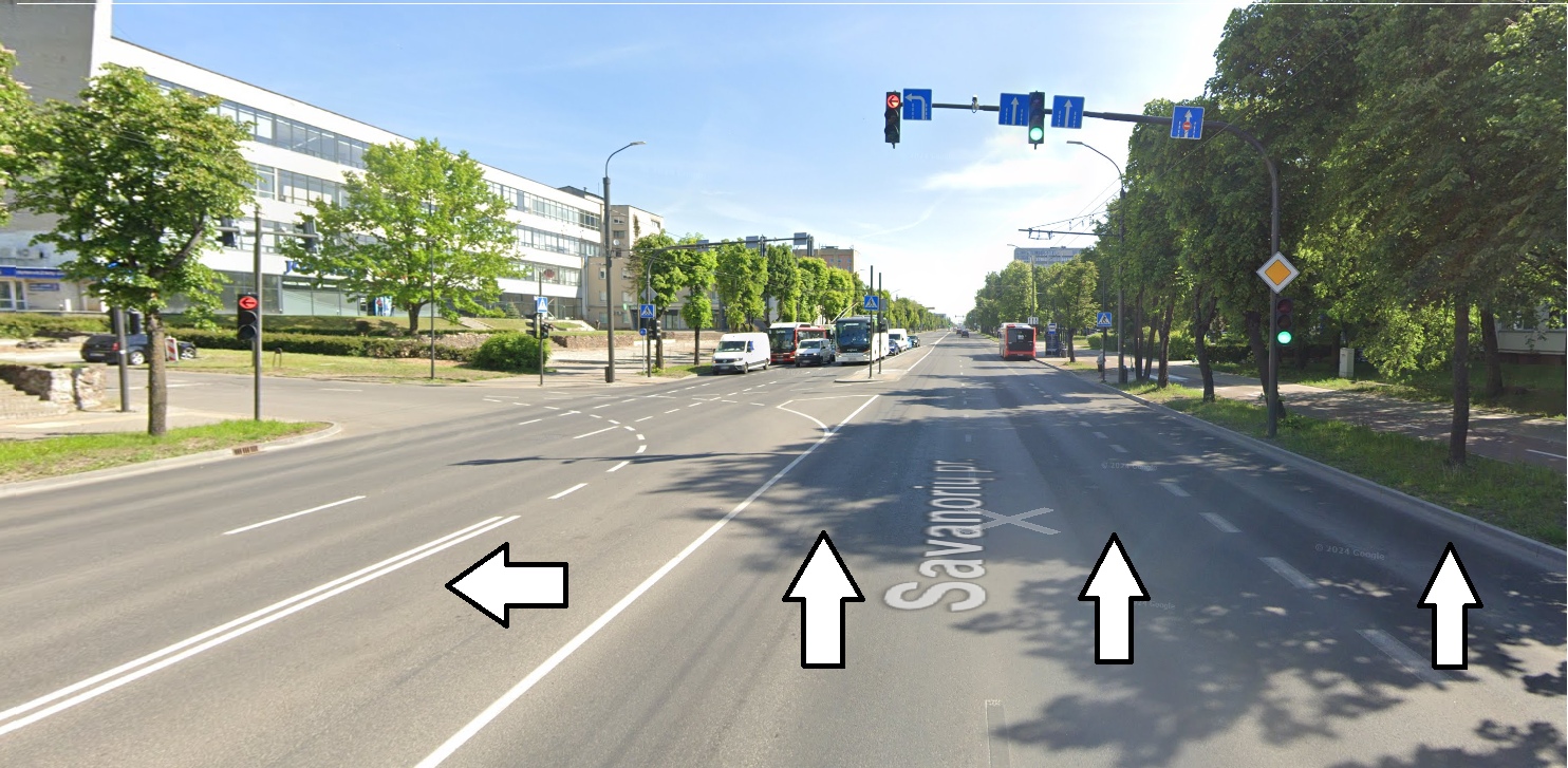

                          Kadangi iškilo tema, tai prisiminiau paklausti - toks šviesoforo įrengimas teisingas? Kažkaip labai keistai atrodo važiuojant, čia naujai rekonstruota Savanorių pr. dalis Kaune.
                          https://www.google.com/maps/@54.9153...5409&entry=ttu
                          3 juostos tiesiai, 1 į kairę. Tai posūkio į kairę šviesoforas kabo virš vienos iš juostų skirtų važiuoti tiesiai.
                          Visad pravažiuojant susimąstau kodėl taip nesulygiuoti šviesoforai su atitinkamomis juostomis. Ilgesnių šviesoforų tikrai yra pirkti (žr. Savanorių pr. ir Taikos pr. sankryžą)
                          Ta pati pastaba galioja ir krypties ženklam, kadangi kairio posūkio ženklas kabo virš juostos tiesiai.
                          Paskutinis taisė JPeters; 2024.07.10, 00:04.
                            Parašė JPeters Rodyti pranešimą
                            Click image for larger version  Name:	savanoriai.png Views:	1 Size:	1,63 MB ID:	2139950
                            Dėl išdėstymo, deja gali. Aišku geriau būtų santvara per visą gatvę ir išstumdyt normaliai Labiau gal klaidina, kad važiavimui tiesiai šviesoforas pilno apskritimo ir gaunasi prieštaravimas, nes ir leidžia ir draudžia sukti kairėn tuo pačiu metu
                              Čia toks išdėstymas atsitiko todėl nes seniau buvo teisingai, o perasfaltavus ir perbraižius linijas pasikeitė senosios juostos. Gal pataisys kada nors.
                                Šviesoforo įrengimas teisingas, ženklų įrengimas neteisingas.
                                  Ačiū už pastabą, paguglinau ant greičio ir radau šią informaciją. Pabandysiu nusiųsti laišką savivaldybės administracijai, kad neatitinka įstatymo. Tuo pat paminėsiu, kad šviesoforus galėtų kartu sutvarkyti.
                                  161. Ženklai Nr. 508 „Eismo kryptis sankryžoje tiesiai“, Nr. 509 „Eismo kryptis sankryžoje į dešinę“, Nr. 510 „Eismo kryptis sankryžoje į kairę“, Nr. 511 „Eismo kryptis sankryžoje tiesiai ir į dešinę“, Nr. 512 „Eismo kryptis sankryžoje tiesiai ir į kairę“ naudojami kryptims, kuriomis leidžiama važiuoti kiekviena juosta, nurodyti. Šie ženklai įrengiami atskirai virš tos eismo juostos, kuriai jis skirtas, ne didesniu kaip 40 m atstumu prieš sankryžą. Ženklų Nr. 508–512 rodyklių konfigūracija turi kuo labiau atitikti realią važiavimo trajektoriją. Ženkluose Nr. 508–512 leidžiama naudoti ženklų Nr. 301, 303–309, 311, 312, 314–318, 337–341, 539 atvaizdus.
                                  Šaltinis: https://e-seimas.lrs.lt/portal/legal...AIS.418378/asr (šiuo atveju ženklas 510 aktualus, turėjo būti įrengtas virš atitinkamos eismo juostos).
