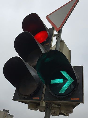

              Baltarusija, Minskas. Šviesoforų įrengimo tvarka.
              Kitaip nei pas mus, ten kartu su papildoma sekcija gali būti leidžiamas pėsčiųjų eismas išilgai. Tuo pačiu vietomis tai pabrėžiama gan unikalia sekcija su žmogeliuku (mirksinti).
                Baltarusija suprato, kad tarybinis KET punktas, draudžiantis važiuoti papildomos sekcijos kryptimi, kol ji neįjungta, yra ydingas, nes neleidžia kartu naudoti ir apsaugoto, ir neapsaugoto posūkio. Tačiau vietoje to, kad šio punkto atsisakytų, signalų valdymą padarė dar sudėtingesnį. Tokie šviesoforai, beje, pradėti naudoti ir Rusijoje.
                  Kad atvirkščiai viskas paprasta ir suprantama, dega rodykle - važiuoji, nedega stovi. O ne tai kad privažiaves dar turi nagrineti kokios ten kombinacijos dega, ar ten pagrindinis blinas paprastas ar stebuklingas. Už tai kad Baltarusijoj su šia tema gaunasi intuityvu dedu jiems pliusa.
                    Intuityvu, kai pripratęs prie tarybinių KET ir reikia persiorientuoti į pasaulyje įprastus šviesoforo signalus. Sunku, kai esi pripratęs, kad nedeganti rodyklė kažką draudžia.
                    Beje, pagal foto matosi, kad papildoma sekcija greičiausiai degė su raudonu ir lieka toliau degti su žaliu. Žodžiu, nepertraukiamai. Pirmoje foto dega raudonas signalas pėstiesiems, nors posūkis į dešinę leidžiamas. Antroje jau žalias ir pėstiesiems. O tai reiškia, kad pėsčiajam nesuteikiama galimybė laisvai įžengti į pėsčiųjų perėją. Automobiliai suka be sustojimo.

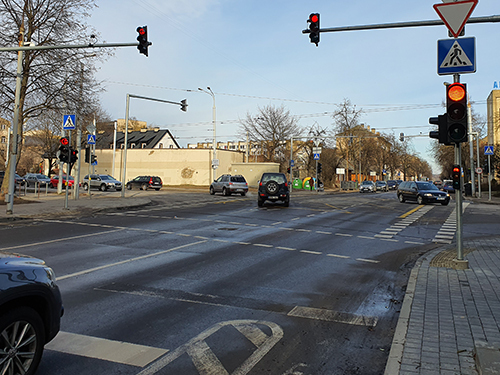

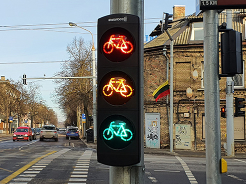

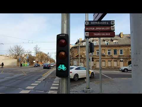

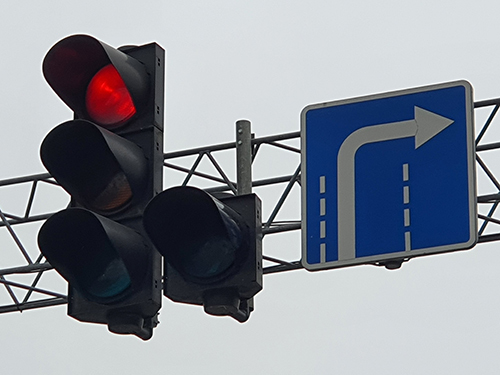

                      Naugarduko - Švitrigailos g. sankryžoje įrengti dviračių šviesoforai iš abiejų Naugarduko g. pusių. Dviračių Stop linija perstumta į priekį, o žalias signalas dviratininkams užsidega 1 s anksčiau.

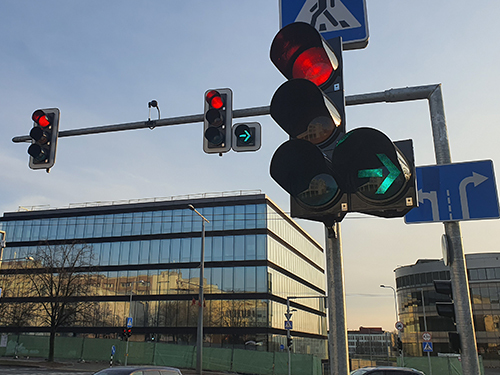

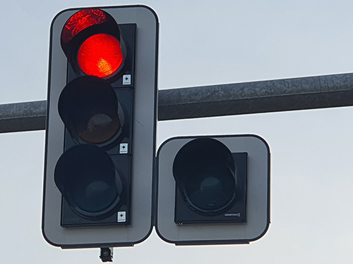

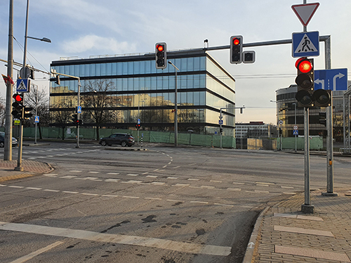

                        Konstitucijos pr. - Linkmenų g. sankryžoje šią savaitę įjungti nauji šviesoforai. Iš Linkmenų g. posūkiui į dešinę įrengta papildoma sekcija.

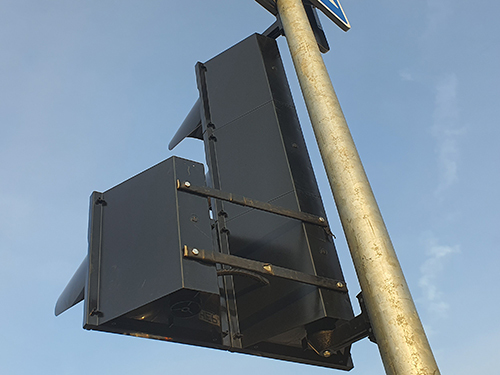

                        Skydai viršuje pagal naujas šviesoforų taisykles, papildoma sekcija turi atskirą skydą.

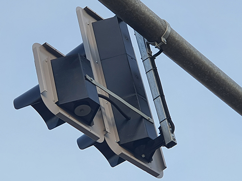

                        Bet papildomų sekcijų tvirtinimas niekaip nesikeičia nuo tarybinių laikų. Nors kiekviena sekcija yra modulinė, t.y. gali būti tvirtinama su atskirais laikikliais, niekaip neapsieinama be skardos juostų ir varžtų, sukamų į šviesoforų korpusus...

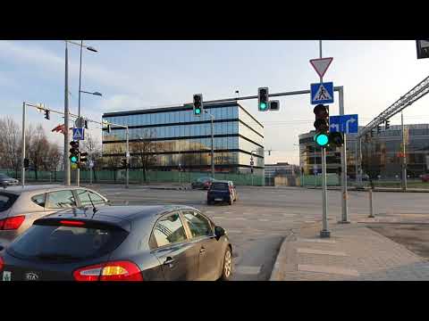

                        Na ir lietuviški vairavimo ypatumai. Per raudoną važiuoju, per žalią stoviu:
                          Šįkart specialiai progomis stebėjau kaip valdomos sankryžos, tai pamačiau fenomenalių pavyzdžių: tarkim išilgai eisiantiems pėstiesiems žalias uždegamas keliom sekundėm vėliau nei pagrindinis žalias automobiliams be sekcijų. Kad pėstieji sudvejotų žengti į judrią sankryžą
                          Taip pat pilna vakariniu bei nakties metu geltonai mirksinčių šviesoforų.
                          Šaunus kadras! Net su vėliava link šventės tematikos.
