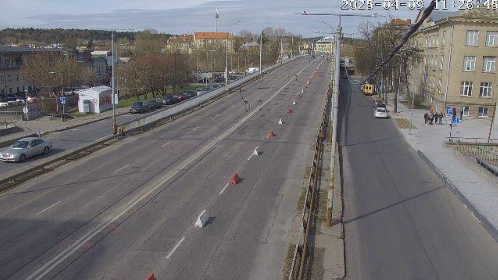

    Taip pat vietiniai gyventojai prašė ištestuoti sprendimus prieš darant fiziškai, tai tas turbūt ir yra dabar daroma ant tilto.
Name:	Screenshot 2025-04-09 113831.jpg
      O koks ten realus poreikis turėti 4 metrų pločio juostas? Atsižvelgiant, kad vyksta autobusų eismas, tai 3.5 m. Bet kam dar tas papildomas pusmetris.
      Iš STR
      37.2. apsauginė juosta (b1), įrengiama aukštos kategorijos gatvėse (12 lentelė). Kitur įrengiama kartu su automobilių stovėjimo juosta (f). Plotis – 0,50 m;
      (papildoma ištrauka iš lentelės: gali būti įrengiama arba neįrengiama priklausomai nuo poreikio)
      Paskutinis taisė Julius.ste; 2025.04.09, 15:07.
        Parašė Julius.ste Rodyti pranešimą
        Iš STR
        Kad nebūtų rėkimo "Juostas siaurina! Neina pravažiuot!".
        Šiaip liūdna, kad visai nesprendžiamos problemos su Jasinskio VT stotelėm. Ten labai nepatogu – vienoj pusėj įvažiuoti ir išvažiuoti, o kitoj pusėj – išvažiuot link Žvėryno. Ir kam tiek daug nenaudojamo ploto ant viaduko per Geležinio Vilko g.? Realiai jį galima dvigubai susiaurinti – nuvažiavimai link Goštauto g. galėtų atsišakoti žymiai arčiau Neries. Žodžiu. Kaip visada, lyg ir kažkas į gera, bet ne iki galo.
          Ten stotelę bent jau pietinėje pusėje reikėtų įrengti taip, kad nesikirstų VT ir užvažiuojančių nuo apačios trajektorijos prieš stotelę. Kadangi dabar atvažiuojantys nuo apačios (tunelio ir iš po tilto) dažnai dviejomis juostomis lenda į Jasinskio g. ir ten VT labai lėtai ir ilgai slenka iki stotelės, o išvažiuojant iš stotelės vėl ilgai slenka kol įsilieja į srautą, ypač kai ties šviesoforu ten jiems reikia užsukti, o ten siaura.
