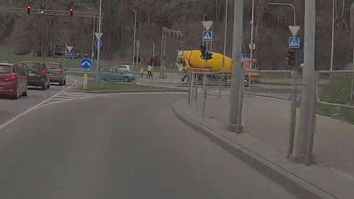

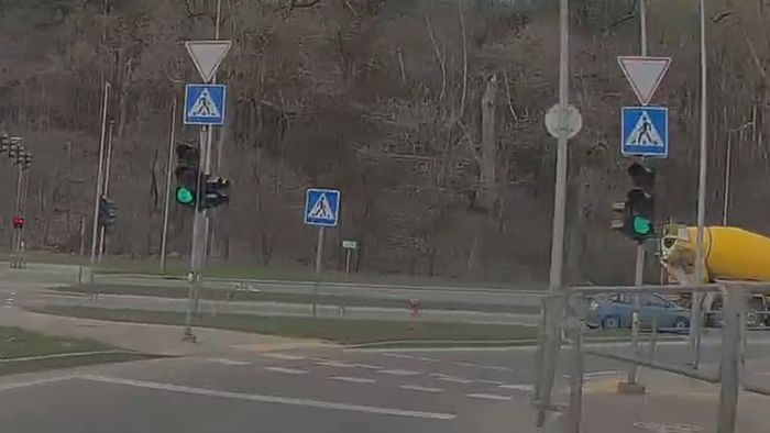

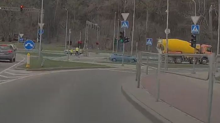

    Video, kaip viskas atrodo važiuojant dešine juosta Žalgirio gatve nuo sankryžos su Linkmenų gatve link Geležinio, kur sukame į dešinę ir kur yra probleminis pėsčiųjų šviesoforas.
    Pradžioje šviesoforą visiškai užstoja Rimi parkingo betoninė sienelė. O kai šviesoforas pasimato, jis žmatosi nebent iš kairiosios juostos, o ne dešiniosios, kuria važiuojantiems šis šviesoforas yra aktualus. Net ir priartėjus prie šviesoforo dešinysis šviesoforas visvien žiūri kažkur į kairę ir nelabai matosi važiuojantiems ta juosta.
    Na taip, kairįjį šviesoforą tikrai reikėtų pasukt link juostos vidurio. Nes jis žiūri kažkur į kairę.

    Dar labai padėtų rodyklės į dešinę. Nes daugelį vairuotojų tai labai veikia. Buvo atvejų, kai lentelę su žalia rodykle įrengdavo prie šviesoforo su rodyklėmis į dešinę. Tai jeigu degdavo raudonas su rodykle į dešinę, dažnas nesukdavo į dešinę, nes juoda rodyklė raudoname signale kažkas švento (nors lentelė bet kuriuo atveju leidžia sukti į dešinę). Tai manau, kad rodyklių įrengimas irgi prisidėtų prie drausmės.
    Bet bet kuriuo atveju nėra taip, kad šviesoforo nesimato. Man akivaizdu, kad čia kažkoks laukinis vairavimas. Siųskit į delfi. Reikėtų, kad susidomėtų policija. Pastovėjus porą dienų su lazdele, kaip mat visi pradėtų "matyti" šviesoforą.

                      Konkrečiai šie šviesoforai matosi pakankamai gerai ir vairuotojai tikrai turi galimybes pastebėti. Tik kad jų vieta yra parinkta netinkamai, t.y. už posūkio, kur vairuotojas jau turi stebėti daug parametrų.
                        Parašė KEdas Rodyti pranešimą
                        Gal nustebinsiu, bet eismo organizavime svarbiausios yra psichologijos žinios. Humnitarais ar inžinieriais jie laikomi?
                        Kažkas tokio. Techniškai tas šviesoforas matosi, bet jis yra gana neįprastoje vietoje, kur vairuotojai jo nesitiki. Dėl to (bent iš dalies) taip ir gaunasi. Šiaip ten būtų ok daryti nereguliuojamą perėją su greičio ribojimo priemone (tikriausiai greičio kalniuku). Tuo pačiu išsispręstų ir idiotiškai ten veikiantys pėstiesiems skirti šviesoforų ciklai, kai tinkamu laiku nepalietus sensriaus pėstieji turi laukti 2 ciklus (virš 3 minučių).

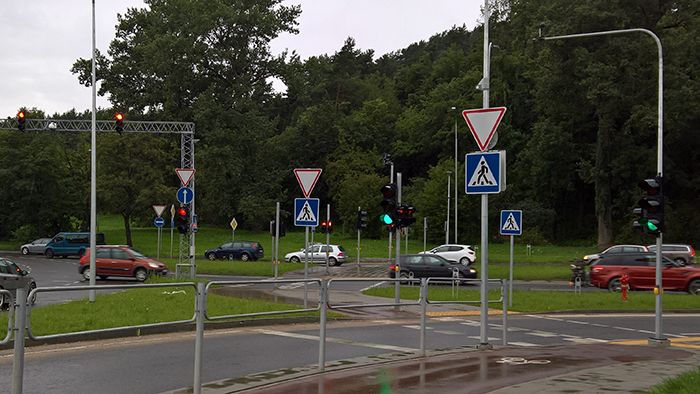

                                      Siūlau vienareikšmiškai pagerinti šviesoforo matomumą. Fotografavau 2016 m. Nelabai kas ir pasikeitę:
                                      Jeigu konstrukcija leidžia, papildomą šviesoforą pakabinti ant gembės.
