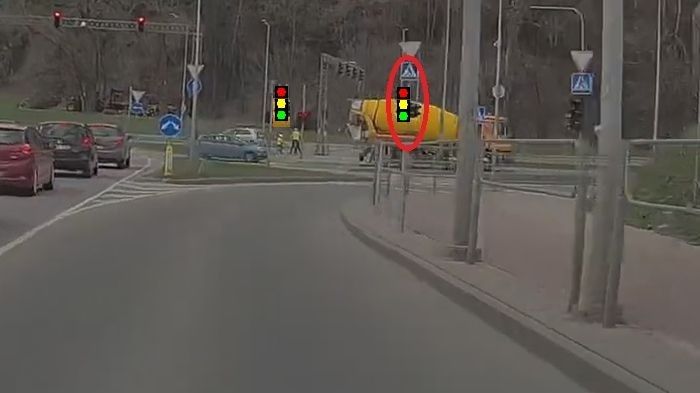

    Taip, kalniukai irgi padėtų. Bet kairįjį šviesoforą tikrai reikia pasukti į atvažiuojančius.
      Gal dešinįjį turi omeny, nes jis ten išvis kažkur į šoną žiūri ir pasimato likus tik porai metrų iki perėjos.
        Ne, būtent kairįjį pasukti į atvažiuojančius, kad būtų tiesiai į juos. Dešinįjį ir taip užstoja visokie stulpai, tai jo neprivažiavęs nelabai ir matysi.

          Na kad ir gana arti privažiavus jo nesimato
          Net ir visai arti privažiavus koks 1/3 signalo yra uždengiama ir nesimato.
          Visas ar 90%+ signalo pasimato tik likus porai metrų iki stop linijos. Tiksliau pasimatytų, jeigu jo neužstotų stulpas
          Na o visiškai be trukdžių dešinysis šviesoforas pasimato tik užvažavus stop liniją
          Paskutinis taisė John; 2021.04.21, 10:03.
            Nemažas dešinio posūkio radiusas. Ten koks greitis leidžiamas, 70, 90?
              John, didelis posūkio spindulys, nelabai ką padarysi. Jei dešinįjį šviesoforą nusuksi nuo perėjos į atvažiuojančius, tai nematysi privažiavęs.
                Šviesoforo snapų pašalinimas arba sumažinimas galėtų padėti.
                  Tas jūsų aptarinėjamas šviesoforas dešiniajam posūkiui, tai jame raudona užsidega tik tuomet, kai kas nors iš kitą gatvės krantą norinčių pasiekti pėsčiųjų paspaudžia mygtuką "Laukite". Likusiais atvejais ten dega žalias ištisai, kaip ir perėjose be šalutinių gatvelių sankryžos, pvz. stotelė Valakampių tiltas. Likę 2 pėsčiųjų/dviratininkų šviesoforai, jei nieks nenuspaudė, dega raudoni net ir tuomet, kai eismas Geležinio Vilko g. visiškai sustojęs ir tuo metu srautas judą į ją iš Žalgirio gatvės. O pėstieji tuo tarpu stovi ir nesiryžta eiti, nors jokio pavojaus nėra (išskyrus tą kampinį, apie kurį čia diskutuojama).
                    Manau dar reiktų ir patį šviesoforą atitraukti toliau nuo pačios perėjos, tada gerai ir iš toli matytųsi.

                      Čia būtų idealus variantas, bet reikia perkelti šviesoforą ir Stop liniją.
                        Tik pasukus dešinį švieoforą, juo pradėtų vadovautis dviratininkai, nes šviesoforas stovi tako dešinėje. Dviratininkas „įskristų” ir tik tada pastebėtų, jog jam dar vienas šviesoforas dviratinis. Taisyklės sako, reikia vadovautis transportiniais šviesoforais, jei nėra atskirų, o atskiri pasimatytų tik „jau pasinaudojus transportiniu”.
                        Tą stop juostą atitraukčiau, kur nuotraukos fotografuotojo automobilis ir šviesoforus išvis dar žymiai anksčiau kabinčiau (ant geležinės arkos viršuj ir ant stulpo dešinėj). Galima ir skiriamąją siaurą salelę įsūdyt ištisinės vietoj, kad visiškai eliminuot nelegelius įsukimus:

                              Ok, panaikinsime galimybę pasukti į dešinę iš Žalgirio gatvės į GV ir viskas bus OK (tuo pačiu bus likviduota problema "kas ką turi praleisti užsukant į RIMI").
                                Kokie dar kalniukai įvažiuojant į A kat. gatvę? Kalniukai tam neskirtose vietose turbūt yra tautinis išradimas. Saugesnėse šalyse jie naudojami beveik išimtinai tik 30kmh gatvėse, t.y. ten, kur nėra sunkiojo transporto.
                                Čia reikia arba naikinti šviesoforą (pėstieji padėkotų), arba jį perkelti taip, kad matytųsi dar prieš nusukant ir iki perėjos liktų didesnis atstumas.
                                  Parašė KEdas Rodyti pranešimą
                                  Na, kalniukas fiziškai priverstų šviesoforą pamatyti. O šviesoforą perstūmus greičiausiai dar ir kameros reiktų, nes vis tiek neretai pasitaikys "labai skubančių ir tegul nelandžioja kėgliai į greitkelį".
                                    Parašė index Rodyti pranešimą
                                    kalniukas padėtų jei šviesoforas pakabintas per aukšųtai, dabar gi jis netinkamai pasuktas
                                    Antra - toje vietoje per dieną kalnelio "pagamintos" stabdžių trinkelių dulkės ir išskirtas CO2 svers kiek ir praeinantys pėstieji.
                                    Iškelt į posūkio/salelės pradžią ir padaryt su rodyklėm, nes kitaip tiesiai važiuojančius pradės klaidinti.

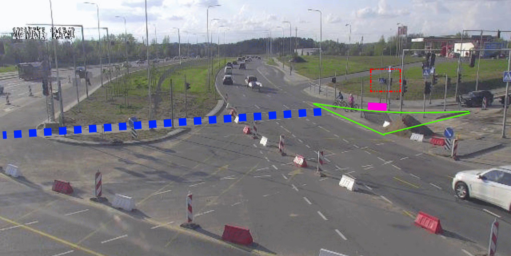

                                      V. Pociūno g. ir Pilaitės pr. sankryža, pėsčiųjų šviesoforas. Kuriuo tikėti?
                                      Faktiškai, kairysis yra skirtas kertantiems Pilaitės pr. (mėlynas punktyras) iki salelės (žalias apvadas), o dešinysis - jau nuo tos salelės kertantiems išvažiavimą iš Pociūno g. (rožinė linija) į Pilaitės pr. Pilaitės kryptimi. Raudonu punktyru apvesta abiejų šviesoforų vieta.
                                      Click image for larger version  Name:	pilaitesXpociuno.png Views:	1 Size:	697,9 kB ID:	1885682

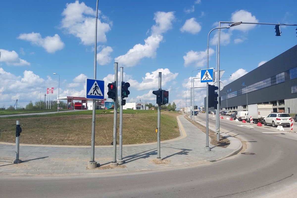

                                        Tragedija. Kodėl negali šviesoforas būt salelėje?
                                          Tai faktas, kad kairysis šviesoforas turi būti salelėje.
