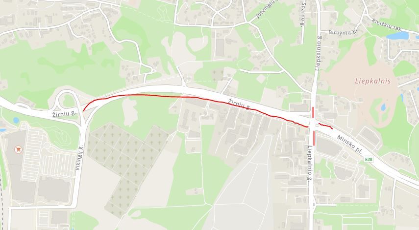

                                    Vakar apie 14.30 važiavau nuo aerouosto Žirnių gatve link Žirnių-Liepkalnio sankryžos. Nustebau - kamštis dešinėje link šviesoforinės sankryžos esančios ant tunelio buvo labai ilgas. Galvoju, bus įdomu pamatyti kas ties sankryža vyksta. Ją privažiavęs dar labiau nustebau - visose, išskyrus maniškę, atšakose stovėjo nedaug automobilių, o maniškė eilė buvo net nežinau kokio ilgio. Iliustruoju raudonai kokio ilgio maždaug buvo auto sankaupos ties kiekviena atšaka. Savojo kamščio ilgį vaizduoju tik tokį kokį mačiau - jis galėjo būti net ilgesnis.
                                    Panašu, kad prastai suprojektuota infrastruktūra.

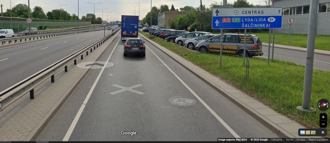

                                    Ši foto yra iš Google street. Įdedu pailiustruoti, kad galbūt reikėjo bent dvi juostas vietoje vienos daryti, nekalbant apie kitus sprendimus (galbūt vietoje šviesoforo reikėjo žiedą daryti? Tuomet gal nenutrūkstamas eismas pasiskirstytų geriau?). Tuo labiau jei avarija tokioje juostoje - viskas užkimšta:

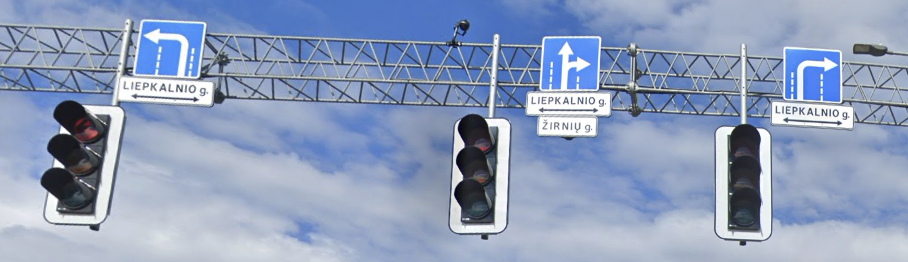

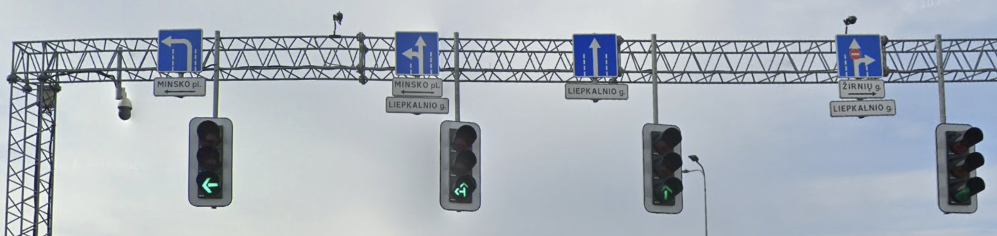

                                      Man visad atrodė, jog šitos sankryžos juostų krypčių išdėstymas prieš sankryžą neleidžia optimaliai išnaudoti šviesoforo ciklų.
                                      Visos kryptys išskyrus kairiuosius posūkius iš Žirnių g. / Minsko pl. yra kartu su kitomis kryptimis:

                                      Tad vienu metu (išskyrus paminėtus kairiuosius posūkius) eismas vyksta visomis kryptimis tik iš vienos pusės ir nelieka galimybės leisti vienu eismo tiesiai ar posūkiams iš priešingų krypčių, jei tokie eismo srautai tuo metu didesni. Įdomu, ar pavyzdžiui atskyrus juotą dešiniesiems posūkiams ir leidžiant ja eismą tada, kai važiuoja pagrindinis eismas gatve iš dešinės pusės, būtų įmanoma pasiekti didesnį sankryžos efektyvumą.
                                        Ten reikia žiedo, o ne šviesoforinės sankryžos.
                                          Būtent, kuomet vyko sankryžos rekonstrukcija ir buvo sukurti laikini žiedai, veiksmas vyko mano manymu efektyviausiai ir tokių kamščių kaip iki ir po rekonstrukcijos nebuvo.
