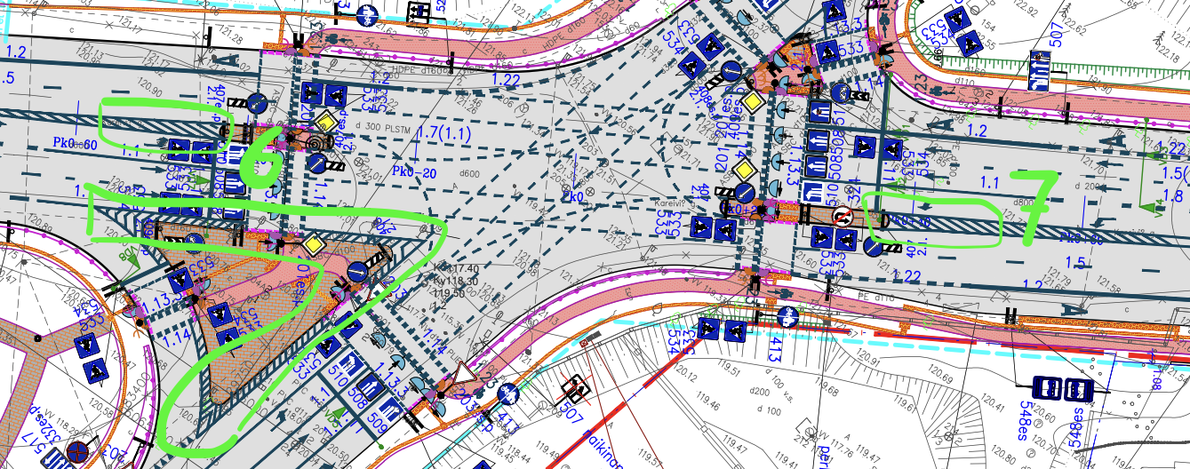

                        1. Eismo juostos
                          1. Plotis B kategorijoje turėtų būti 3.25 m, dokumente nurodyta kažkokia A2 (sena turbūt) su 3.5 m pločiu. Gatvė 5-7 juostų, tad jau susitaupytų 1.25-1.75 m pločio. Ar tikrai galima rekonstruoti kelią pagal kategorijos parametrus, kurie neatitinka kelio kategorijos?

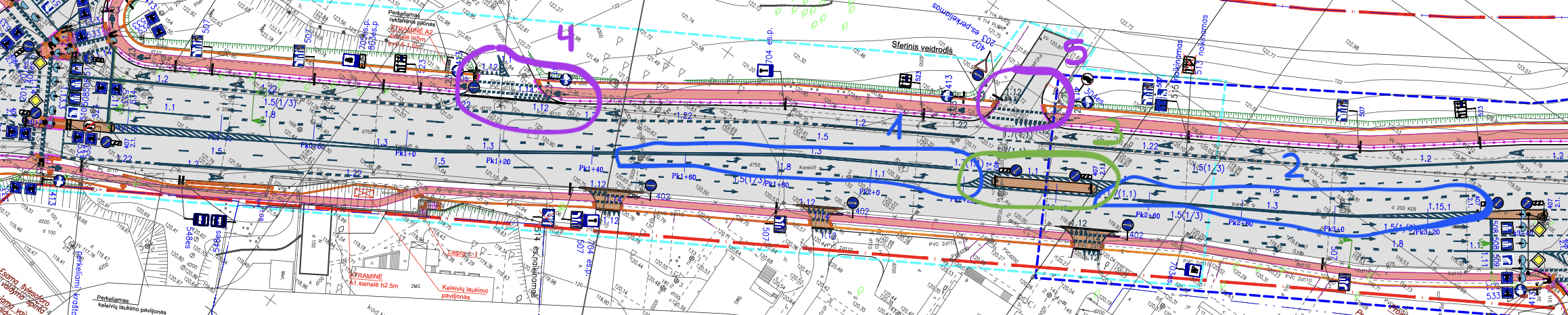

                          2. Ar pralaidumui pagerinti yra reikalinga 70 m ilgio atskira juosta plovyklai (nuotraukoje 2) ir 100 m ilgio atskira juosta įsukti į daugiabučių ir poros sandėlių kiemą (nuotraukoje 2)?

                          4. Atrodo, kad ties dviračių tako susikirtimu su įvažiavimais į kiemus, visur planuojami skersiniai bortai.

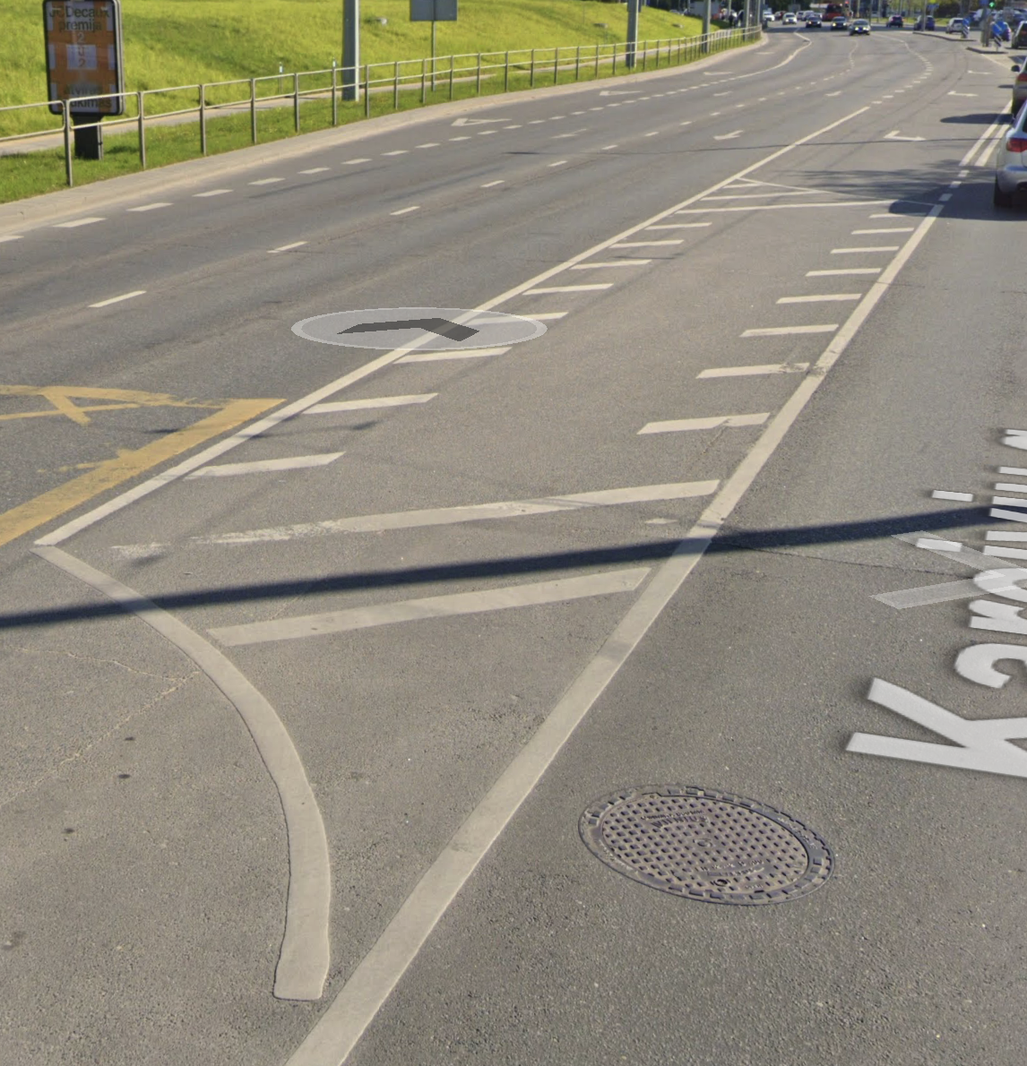

                          5. Pietinėje pusėje lyg ir įvažiavimai į kiemus turėtų būti tako lygyje, bet šiaurinėje pusėje viskas numatoma važiuojamosios dalies lygyje (4 ir 5 nuotraukoje).

                          2. Projektuojamos išasfaltuoti zonos, kurios iškart bus užbrūkšniuotos ir niekada nenaudojamos, kai jos net nėra posūkių spinduliuose (3, 6, 7 nuotraukoje).

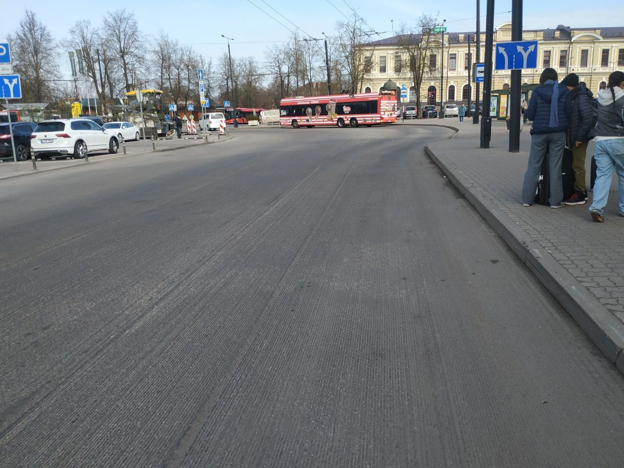

                                Stoties žiedą jau išskuto.
                                Click image for larger version  Name:	stoties.jpg Views:	36 Size:	235,6 kB ID:	2120514
                                Plotą, kurį atitverdavo plastikiniais kuoleliais irgi perasfaltuos.
