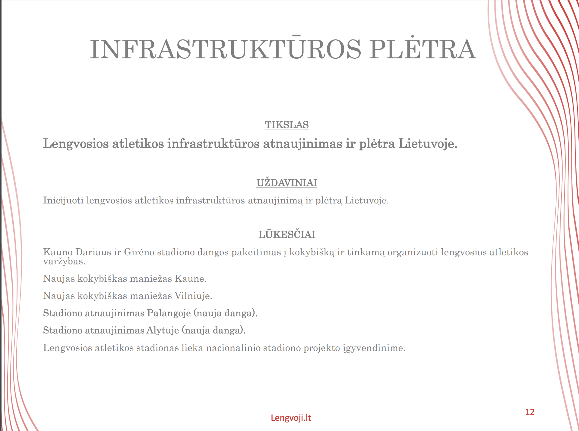

                              Aš tai tikrai nežinau, kaip su stadiono tinkamumu rengti varžybas, bet faktas kad vienas iš LLAF 2024-2028 yra stadiono kuris pastatytas 2022 metai dangos keitimas į tinkamą varžyboms organizuoti man yra apgailėtinas ir nesuprantamas
                              http://lengvoji.lt/wp-content/upload..._2024-2028.pdf

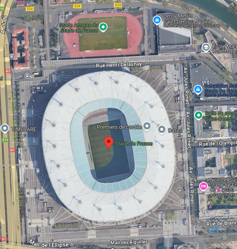

                                  Pats stadionas atrodo sertifikuotas. Kitas dalykas, kad vakar pažiūrėjau į World Athletics dokumentus greituoju būdu, tai sertifikuojama ne ilgiau kaip penkiems metams ir nori ar nenori, bet dangas reikės nuolat keisti. Jei danga nauja, tai gali būti sertifikuota penkiems metams, jei dangai , jau yra 5 metai, tai gali prašyti dar sertifikuoti iki 3-4 metų ir vis trumpiau. 12 metų senumo dangų net prašyti sertifikuoti nebegalima. Dokumentuose vadinama track and field surface.
                                  Kitas dalykas yra visa likusi infrastruktūra. Nežinau, bet kažkada viena ausim iš kažkokio speco girdėjau, kad kol kas trūksta treniruočių erdvės. Maniežas dėl to ir statomas šalimais. Nes didelėms varžyboms reikia užtikrinti, kad sportininkai turėtų ir vietą kur ruoštis startui, daryti apšilimus, kitas treniruotes. Ar maniežas už tokią pilnavertę erdvę bus laikomas tai nežinau.
                                  Va čia pvz, Stade de France prie Paryžiaus, kur vyko olimpiados atletikos turnyras. Matosi, kad visai šalia yra antras stadionas-aikštynas treniruotėms

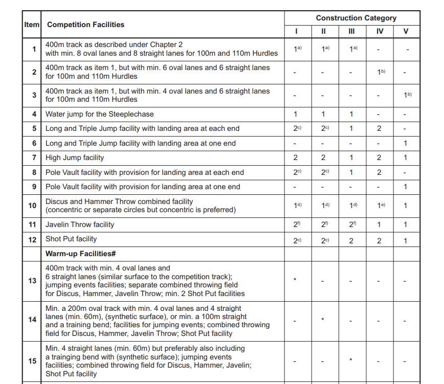

                                          Per tokią žinomą Šveicarijos sportinių medžiagų gamintoją ConicaAG radau nuorodą į World Athletics Track and Field Facilities Manual. Ten yra toks punktas - Venue Construction Category, kur išvardinti bendrieji reikalavimai stadionams. DG stadionui gauti pirmą kategoriją akivaizdžiai pjauna Warm Up Facilities: pirma kategorija reikalauja turėti atsarginį stadioną apšilimui - sektoriai visoms rungtims, įskaitant 400 metrų bėgimo taką su min 4 ovaliais takais ir 6 tiesiais takais 100 metrų distancijai. Antrai kategorijai pakanka 200 metrų bėgimo tako, kuris greičiausiai bus manieže. Va kur įmontuoti 400 metrų bėgimo takus prie DG stadiono tai sunkiai įsivaizduoju. Va čia screenshotas iš to manualo:

                                          Kartu World Athletics dalina varžybas į 9 kategorijas. Ta pati ConicaAG sako, kad nėra aišku kaip varžybų kategorija siejama su stadiono kategorija (to tiksliai World Athletics niekaip neapibrėžia), yra tik reikalavimai dangos paviršiams skirtingo lygio varžyboms, apie kuriuos čia buvo šnekėta anksčiau. Va varžybų kategrijos
                                          • Category 1 competition: World Championships and Olympic Games
                                          • Category 2 competition: Regional, national, and group leagues and championships
                                          • Category 3 competition: Continental, regional and divisional cups
                                          • Category 4 competition: Competitions
                                          • Category 5 competition: International meetings authorised by World Athletics
                                          • Category 6 competition: International meetings authorised by regional associations
                                          • Category 7 competition: Other meetings authorised by regional and national championships
                                          • Category 8 competition: Combined events
                                          • Category 9 competition: Other national competitions
