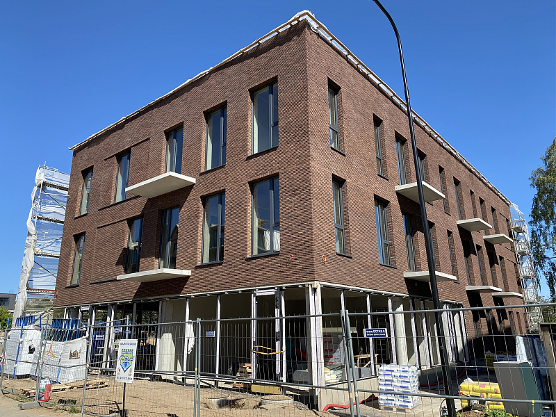

    Cozy Life 2 labai neblogai atrodo. Ir geriau nei pirmas.
      Atrodo geriau, bet net foto aišku, kad naudojamas pigus Paupys style vonios kambario "klinkeris", po kuriuo sudėtas apšiltinimas ir kalus iš kojos ar iš rankos fasade liktų skylė.
        Taigi ne Kaune čia.
          Wut?
            Wut?
            Tiesiog pabelsk į šito ar bet kurio panašaus pastato fasadą ir girdėsis, kad po plonu klinkerio sluoksniu girdisi "tuštuma" t.y. mažo tankio apšiltinimo sluoksnis. Kitaip tariant, naudojamas pigiausias klinkerio apdailos sprendimas, kai viskas daroma tik dėl vaizdo, bet ne dėl patvarumo ar ilgaamžiškumo. Tą patį padaryk Kopenhagoje, Hamburge ir palygink skirtumą.

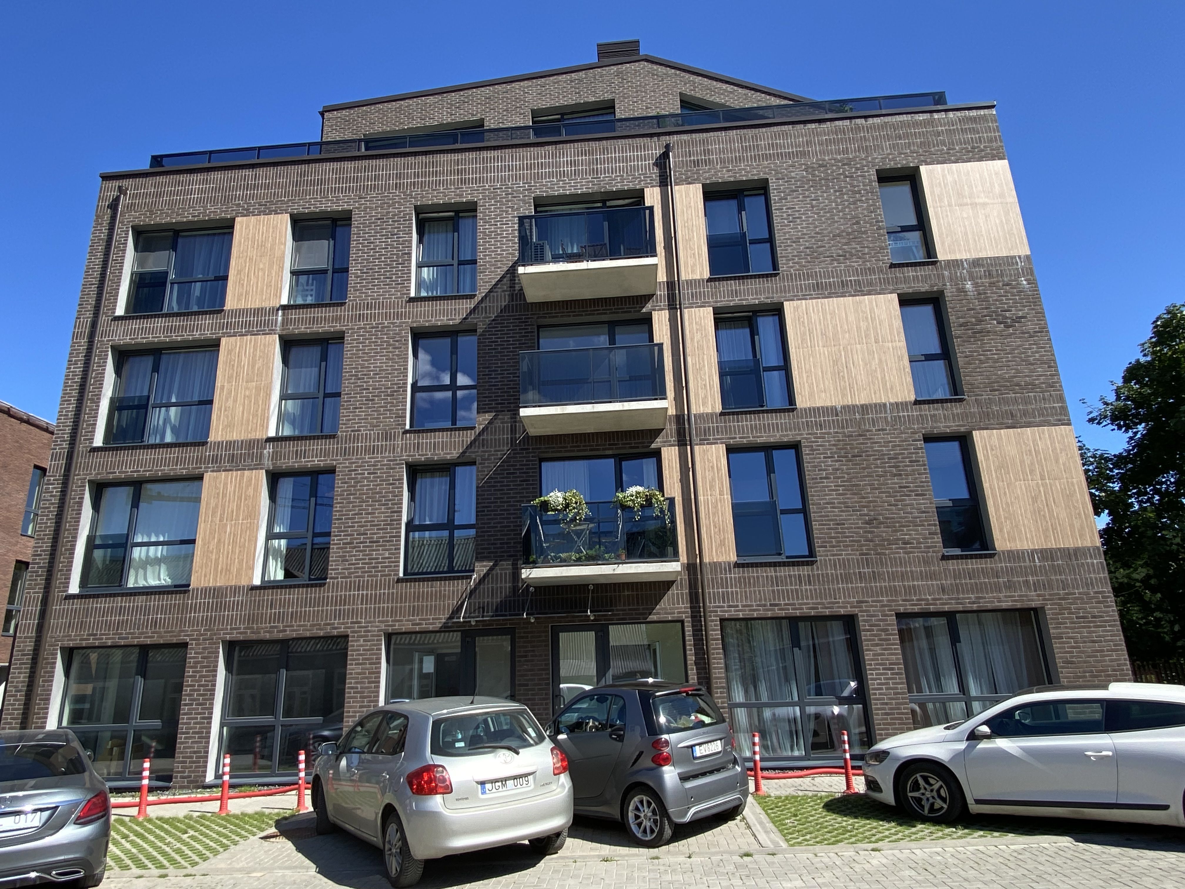

                            Kadangi taip gyvenime nutiko, kad galiu nuvažiuoti ir dažnai būnu Malmėje/Kopenhagoje, tai pridėčiau, kad naujuose projektuose, kiek teko matyt, jie dažnai net neklijuoja, o daro taip, nuo ko Avulį ištiktų infarktas, o Anrekos direktorėliui iš nesupratimo kaip taip galima sprogtų smegenys:
                              Čia lietuviams neįkandamos aukštosios technologijos.

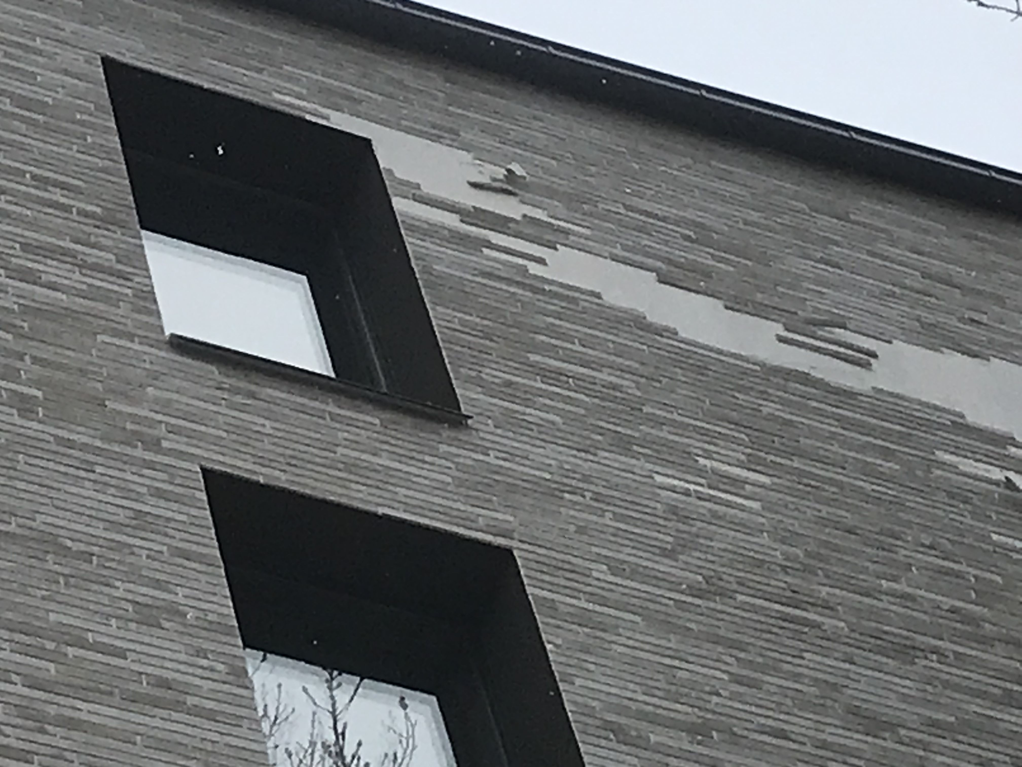

                                Lietuviams jau ir paprastas klinkeris yra nelabai įkandamos technologijos, nes jau iki tokio šūdo nusirito:
                                Parašė evvt Rodyti pranešimą
                                Click image for larger version  Name:	BEEAA53D-E2CC-4E95-94C2-5EB5B9971219.jpeg Views:	1532 Size:	782,1 kB ID:	2046687
                                          Namą apklijavo tapetais
