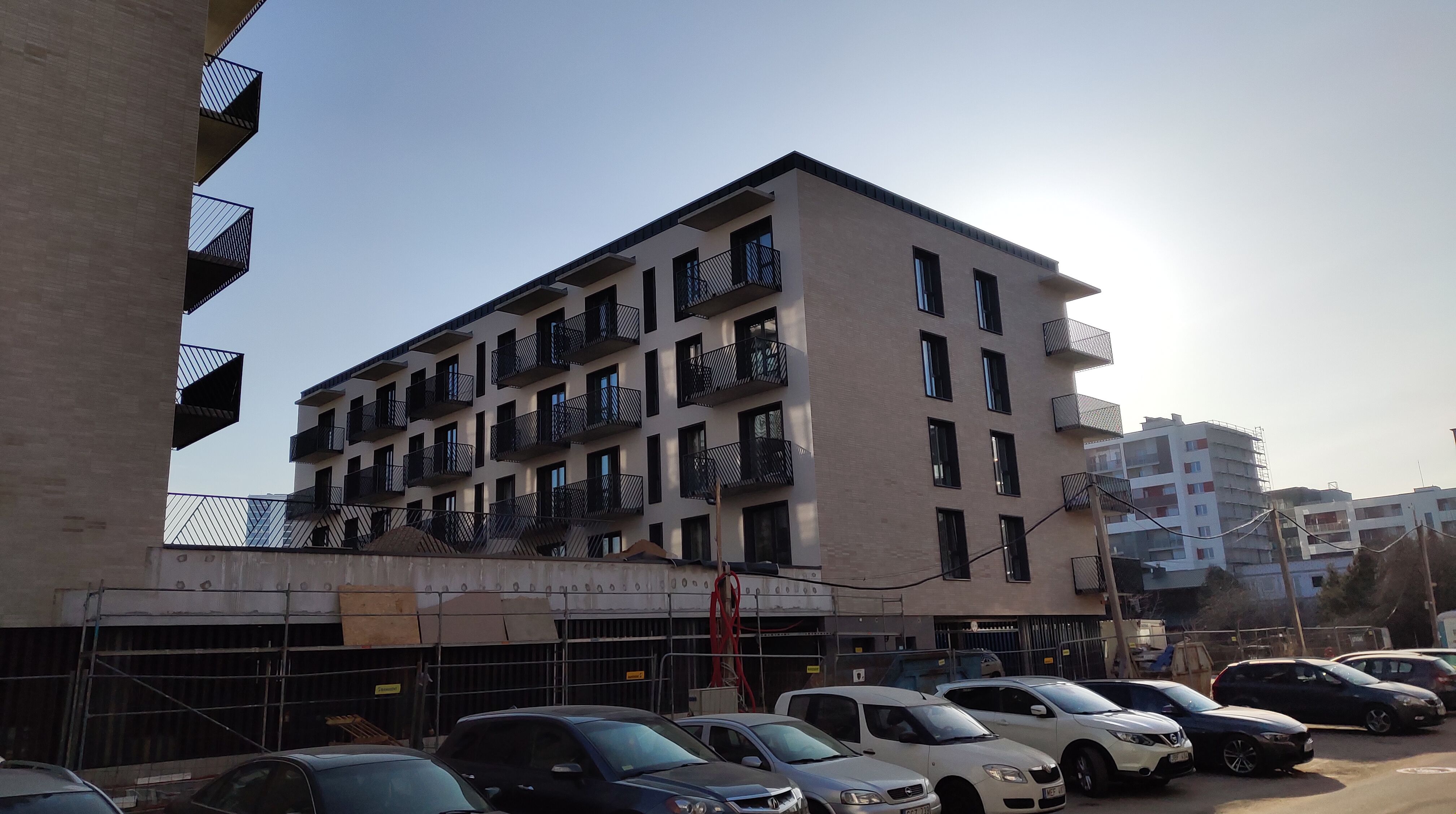

        Andrum Metropolis
ID:	1960149 Click image for larger version

            Citus "Link ten" tokių pinigų prašo, o montuoja langus angoje. Ne kažką.
              Parašė Horn Rodyti pranešimą
              Ta prasme, tai langai turetu kabeti ore ar metra gilyn i kambari ieit?
                Tobuliausia- kabėti ore, o po to paskęsti apšiltinimo sluoksnyje.
                  Langai turi buti montuojami toj pacioj plokstumoj kartu su apsiltinimu, kitaip gausis thermal bridge. Cia tikrai itartinai atrodo.
                    Kaip jau už mane atsakė langas turi būti išneštas į apšiltinimo sluoksnį, jog nesusidarytų šalčio tiltas. Tam yra specialūs produktai - profiliai, juostos, klijai, sandarinimo medžiagos, bet galima ir savadarbiais sprendimais tai atlikti (praktiškai ne ką prasčiau). Aišku į angą montuoti ir daug greičiau, ir pigiau. Vilniuje tikrai žinau projektų, kur buvo teisingai montuota ir kai kurie iš jų vidutinės, o klasės.

                        Nesu kopenhagenas šioje srityje, ką reiškia "langai angoje"?
                          Taigi pora zinuciu auksciau apie tai kalbama.
                              "Langai montuojami angoje" reiškia, jog lango rėmas yra montuojamas mūro sluoksnyje, dažniausiai lango rėmas lyginamas su mūro išore. Gali tvirtinti varžtais kiaurai rėmą arba montavimo plokštelėmis. Patogu užsandarinti putomis, nes joms yra suformuota erdvė. Jeigu labai netaupoma - patogu užklijuoti uostą (kurios užtenka siauresnės, nes atstumas tarp rėmo ir mūro minimalus.
                              O langą išnešant į apšiltinimo sluoksnį tenka rūpintis "dėže", jog būtų kaip užsandarinti sumontuotą langą, reik rūpinti kronšteinais lango išnešimui ir tvirtinimui, reikia platesnių garo izoliacinių juostų ir t.t.
