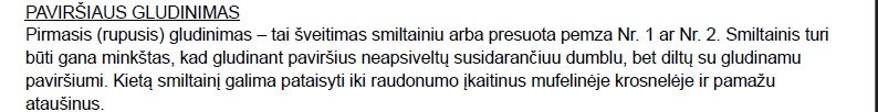

            Fasado keramikinės plokštės pertrinamos plonu granitinio tinklo sluoksniu, sulyginant ploštumas smulkius įtrukimus. Lygiai taip pat augaliniai motyvai. Pradžioje gi būna rūpusis glūdimas - šveitimas smiltainiu arba presuota pemza, kad būtų išvalyta toji keramika.

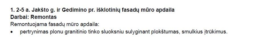

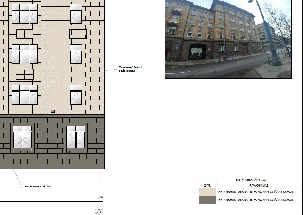

                              Jeigu dėl keramikos plokščių suklydau, mea culpa, nes jos aiškiai ne imitacija, o atsiros plokštės, bet tai mano klaida jeigu yra kitaip, bet dažymo ten nebuvo, tinkuota (tinkavimas fasade yra sluoksnių sulyginimas ir šlifavimass) ir dažyta buvo vidinėje pusėje, o ne fasade (nes gale ten paprasta siena). Prisegu:

                                Ok, ačiū už projektą.
                                Dėl to žodžio 'dažymas' tai aš, kaip ir rašiau, nežinojau kokia technologija yra naudojama tom plokštėm pridėti spalvos ir klausiau, ar kas nors žino. Dabar kaip ir aišku.
                                Yra nemažai stalinukų, kur tokios ar panašios plokštės buvo tiesiog nudažytos dažais pagal RAL (pvz. ant Goštauto 3-5 pastato esantys bokšteliai, matosi StreetView, pavyzdžių yra daugiau). Šitas yra, turbūt, pirmas mano žinomas, kuriame fasadas buvo sutvarkytas taip, kaip reikia. Reikia tikėtis, kad tai nuo šiol bus taisyklė.

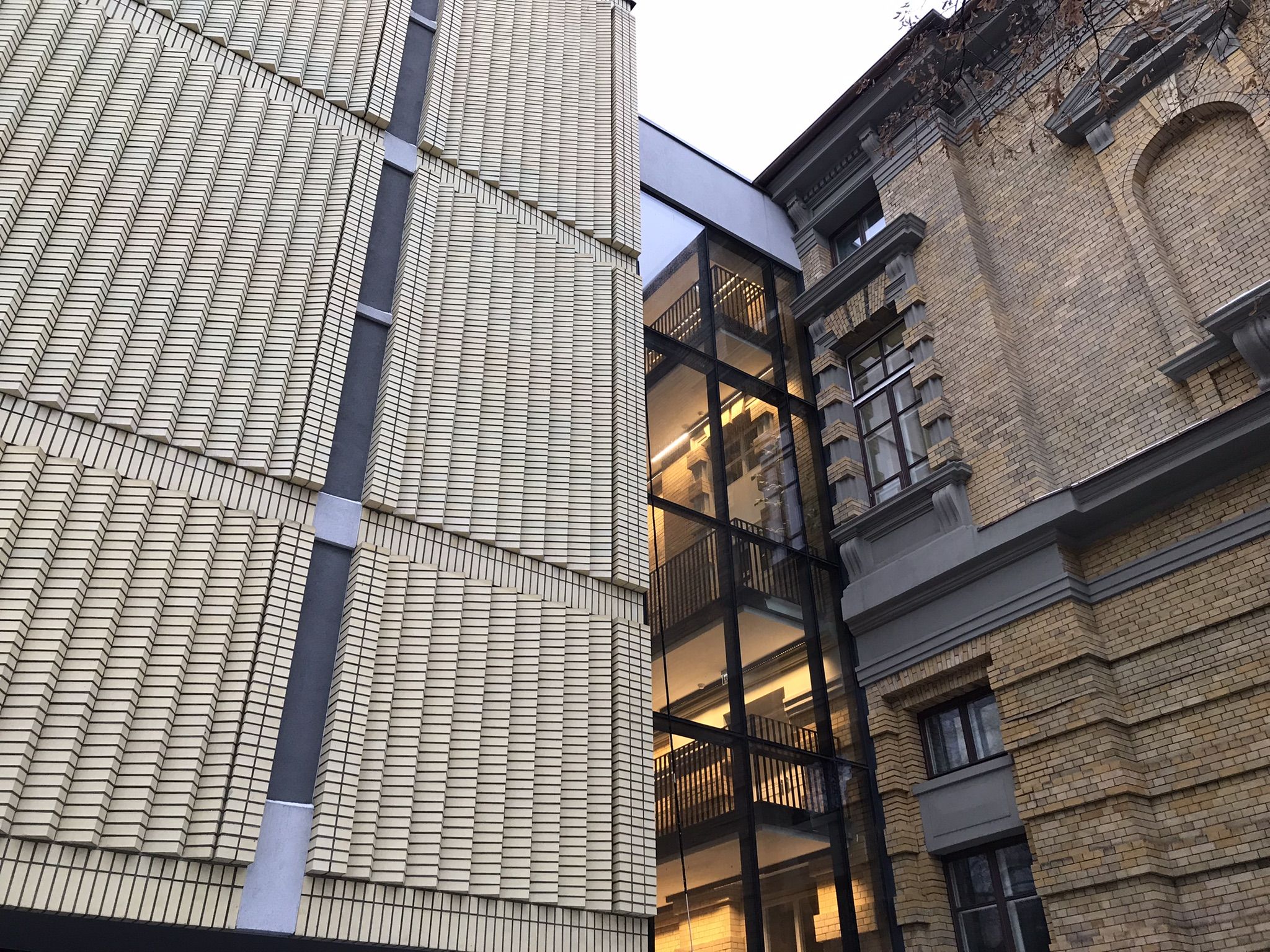

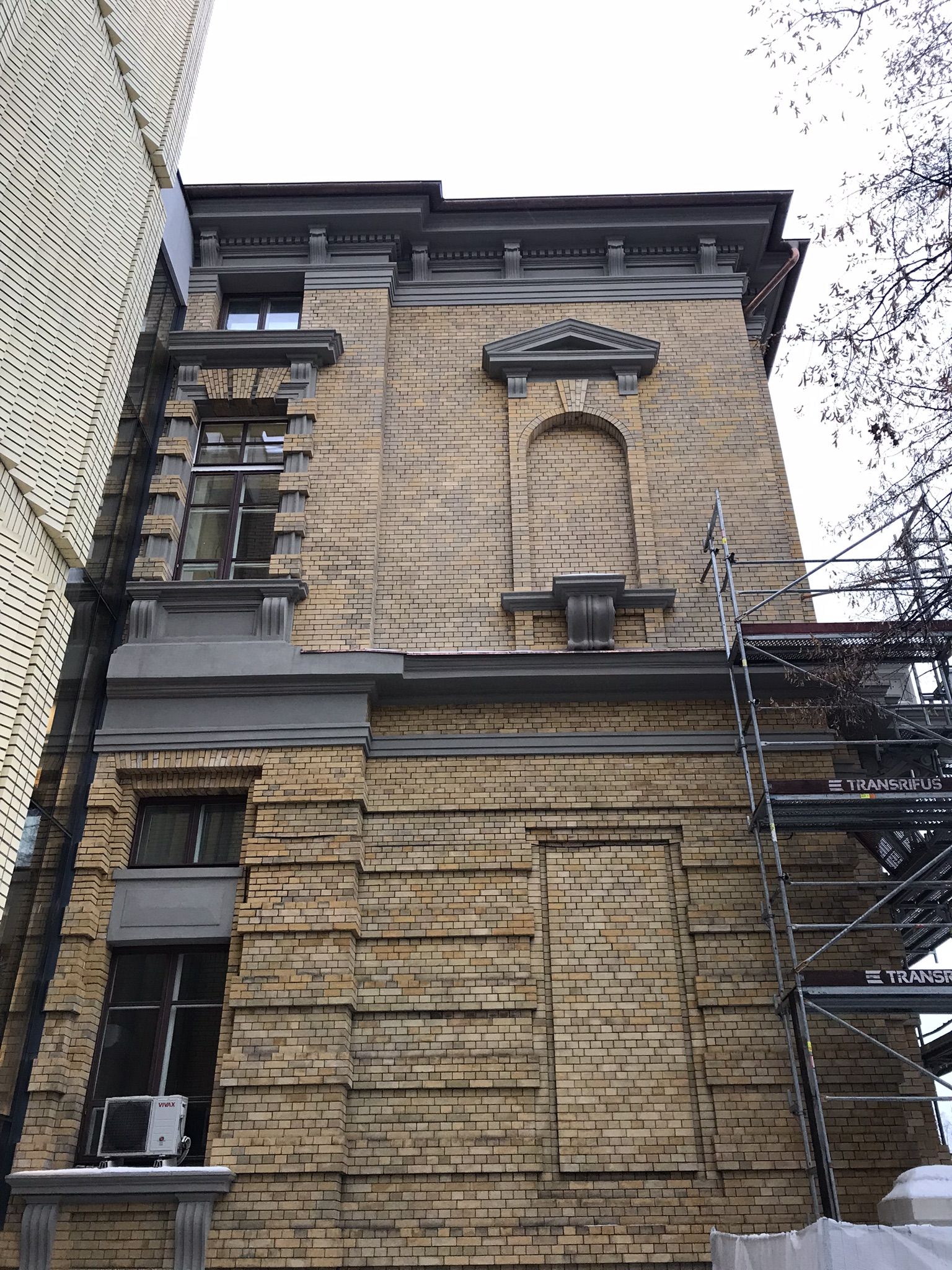

                                        Dabar geros žinios. Atsidenginėja Vrublevskių biblioteka, atrodo tikrai gerai, nors fasado apdailos plytų spalva nevienoda. Bet tai tikrai geriau, nei uždažytos plytos Montvilos kolonijos namo atveju.
                                        Dar labai patiko naujesnio plytinio korpuso susiderinimas su senuoju pastatu. Ten plytų faktūra, ir ten. Tik interpretacija skirtinga, o pagrindinė melodija ta pati. Primenu, kad priestatą statė gal prieš kokius 50 metų. Matosi meistrystė ir skonis. Reikia pagirti, kad dabartinė rekonstrukcija to nesugadino, netgi pagerino atverdama pirmą aukštą ir sujungdama su senuoju korpusu stiklo siena.

                                          Hmm, man atrodo anksčiau toje naujoje dalyje tie vertikalūs buvo stiklai? O dabar užaklinta? Atrodo keistai, stiklai būtų buvę žymiai geriau manyčiau.
