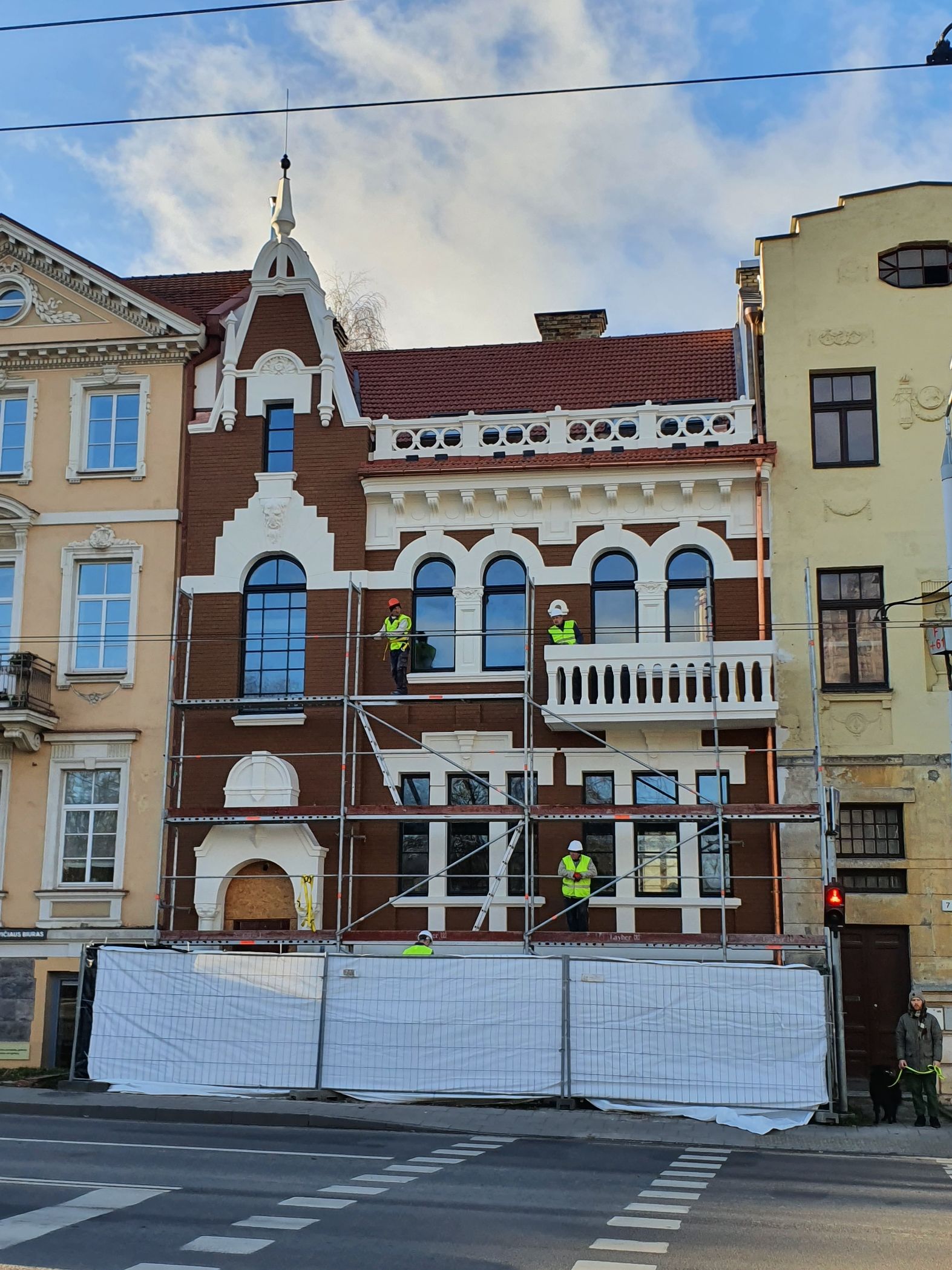

      "vestuvinis tortas" labai gerai apibudina rezultata
        Būtų liuks, jei taip ponaitis ir į avulinius tvartus reaguotų.
          Ar neužtektų tik spalvas sutvarkyti?
          Suprantu kad tai sunkiau padaryti nei pasakyti, ar nėra tik spalvose problema?
              Nu be uždažymo, kiti elementai visai kokybiškai atrodo: solidūs langai, variniai lietvamzdžiai, dekoras gerai atkurtas. Nesimato ką padarė su rustika apačioje.
                Manau problema tik ta, kad apsinešęs nuo automobilių išmetamųjų dujų fasadas atrodė "senoviškiau" ir romantiškiau, nors realiai jis labai panašiai atrodė naujas, juk čia viskas originaliai atkurta, jokių naujų elementų ar medžiagų neatsirado.

                  Nuo išmetamųjų dujų fasado spalva pasikeitė iš rudos į raudoną?
                    Nu čia rimtai kai kam jau pasimaišė. Aš dėl šio įvykio esu labai nustebęs.
                    Žinot tą atvejį, kai reklamuoja kinišką prekę kiniškuose puslapiuose ir pamatęs ją susivilioji įsigyti, bet gauni realybėje kitką nei buvo nuotraukose vaizduojama. WTF is that? Vilniaus centre J. Tumo-Vaižganto g. visiems gerai žinoma ir dievinama Montvilos kolonija tampa štai tokiu „kinišku kiču“. Kairėje buvęs originalusis pastatas ir dešinėje atliktas atnaujinimas. Ar aš spalvų neskiriu ar techninė užduotis buvo pakeisti iš esmės fasado dekoro atspalvius? Negaliu patikėti, kad tokie dalykai vyksta šiandien ir dar tokiame objekte, kuriuo žavėjausi nuo pirmos dienos kai jį išvydau esantį Vilniuje.
                    Atėjo, pamatė, pastatė...
                      LRT sako, kad čia laikina renovacijos dalis:
                      Baisimasi paveldo vertybe pripažinto fasado subjaurojimu, specialistai ramina: tai laikina
                      Kultūros paveldo departamento vadovas Vidmantas Bezaras LRT.lt kalbėjo: „Tas vaizdas yra tarpinis, jis bus nuplautas, ten hidroizoliacija uždėta, bet tas vaizdas neišliks. Visi puola skambinti, didelis ažiotažas, o tos rudos hidroizoliacijos neliks“.
                      Anot V. Bezaro, „turbūt nereikėtų iš to daryti skandalo, rangovai ir projekto rengėjas atitinka kvalifikacinius reikalavimus“. Pašnekovas teigia, kad toks buvo sprendimas siekiant, kad pastatas nesudrėktų per žiemos sezoną. Projektas bus baigtas kitų matų vasarą, tuomet ir „bus nuimta ta ruda spalva“.

                          Bent jau naujose nuotraukose matosi kad lyg ir viskas ok su detalėm. Dėl plytelių tai įdomiai, hidroizoliacija?

                            Ta "hidroizoliacija" yra KPD kompromitavimo akcija iš jų pačių lupų.

                                Delfi susipažino su pastato tvarkybos projektu ir jame aiškiai nurodyta, kaip turėjo atrodyti pastatas po atnaujinimo. Žvelgiant į projektą, nurodyta, kad fasado plytelių spalva – esama, fasado dekoras - pilkas.
                                Projektas, kaip tikino M. Pakalnis, kuriam išduotas statybos leidimas – toli gražu ne tai, kas dabar matoma realybėje. „Pakėlėme medžiagą – statybos projektą, turėjo išlikti esama pastato spalva, turėjo būti restauruotos pilkos spalvos dekoro detalės. Autoriai sako, kad spalva pakito dėl pigmento reakcijos su šlapiu fasadu, nežinau, tegu tikrina specialistai. Tos baltos kvarbatkos (kaip sakydavo mano teta) papuošimai – tik pirmas sluoksnis dažo, esą bus pilki. Kad ir kaip būtų – viskas turės būti pataisyta. Niekas nepriims tokio pastato eksploatacijai, svarbu, kad nebūtų padaryta nepataisomų pažeidimų autentui“, – kalbėjo architektas.
                                Skaitykite daugiau: https://www.delfi.lt/news/daily/lith....d?id=88659521
                                  Kažkaip man viskas neskaniai atrodo, tai "pigmento reakcija su šlapiu fasadu", tai "laikina hidroizoliacija", tai "tik pirmas dažų sluoksnis"... Nuėmėm pastolius, vėl dabar statom...
                                    Naujų tai neatsirado, bet kad senų medžiagų trūksta - molio plytelių apdaila, kurią galima buvo keisti į naują jei reikia, bet to nepadaryta, vietoj to užpilta rudais dažais. Ir gėdingas makaronų kabinimas yra sakyti tai kad tos molio plytelės kažkada buvo rudos.Nesamonė.
