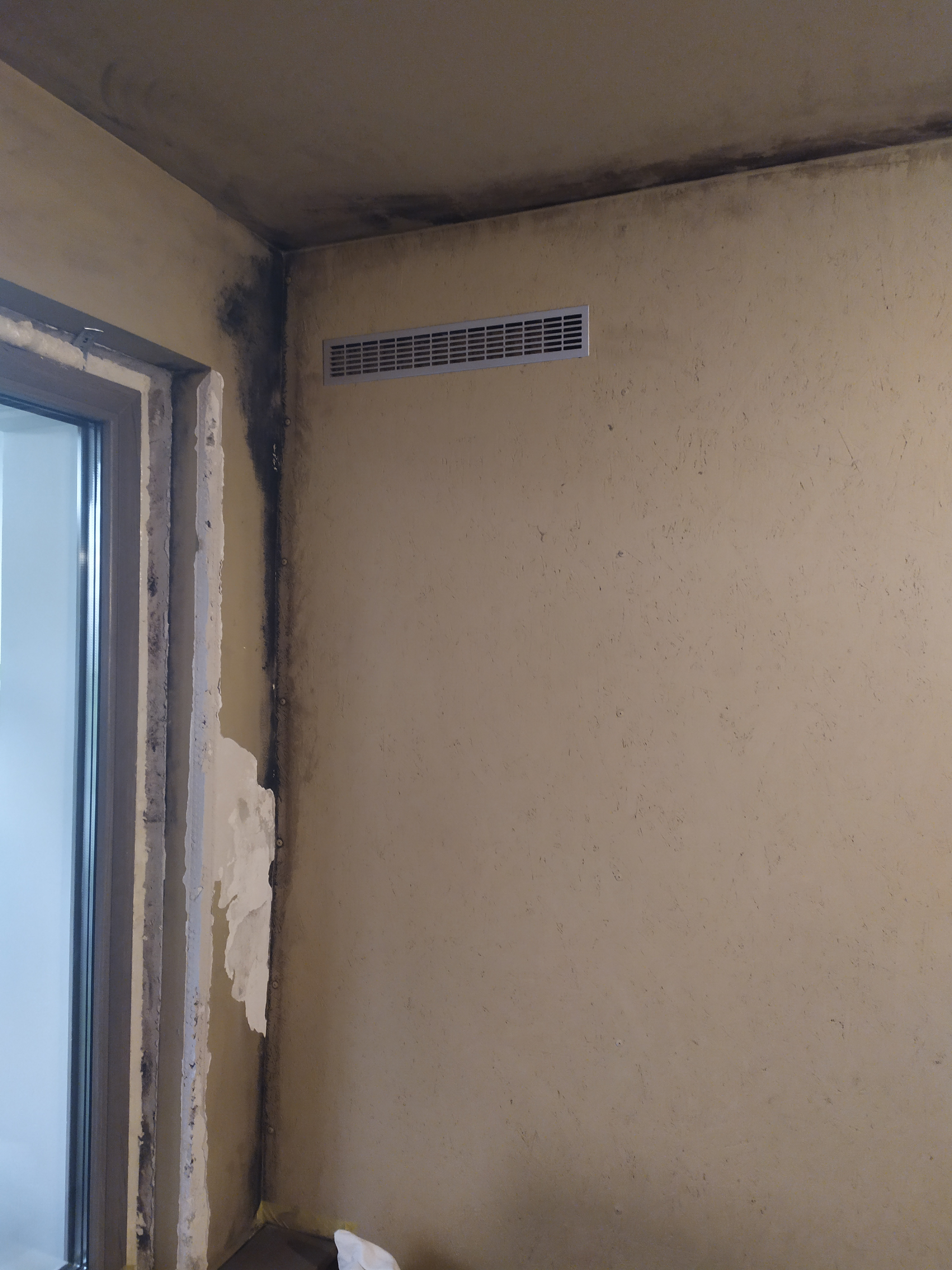

    Viršuliškių g. 35 ir 79 namai yra darę, atrodo, dalinę renovaciją, tik šoninių sienų su tuo daugiabučių ažūriniu sujungimu, tai galite į jų administratorių ar namo komendantą kreiptis. Žiūrisi tikrai gražiai, lengvai pilkšvai melsvu atspalviu kontrastuoja su visiškai balta.
      Siaip tas bromas unikli architekturine namo dalis, budinga tik tam tikriems rajonams ir namo projektams. Siulau jo negriauti, niekam jis funkciskai nemaiso ... nelabai aisku kur desis dregme is paneliu ir ar ne uzsiveis itrukimuose grybelis is vidaus.

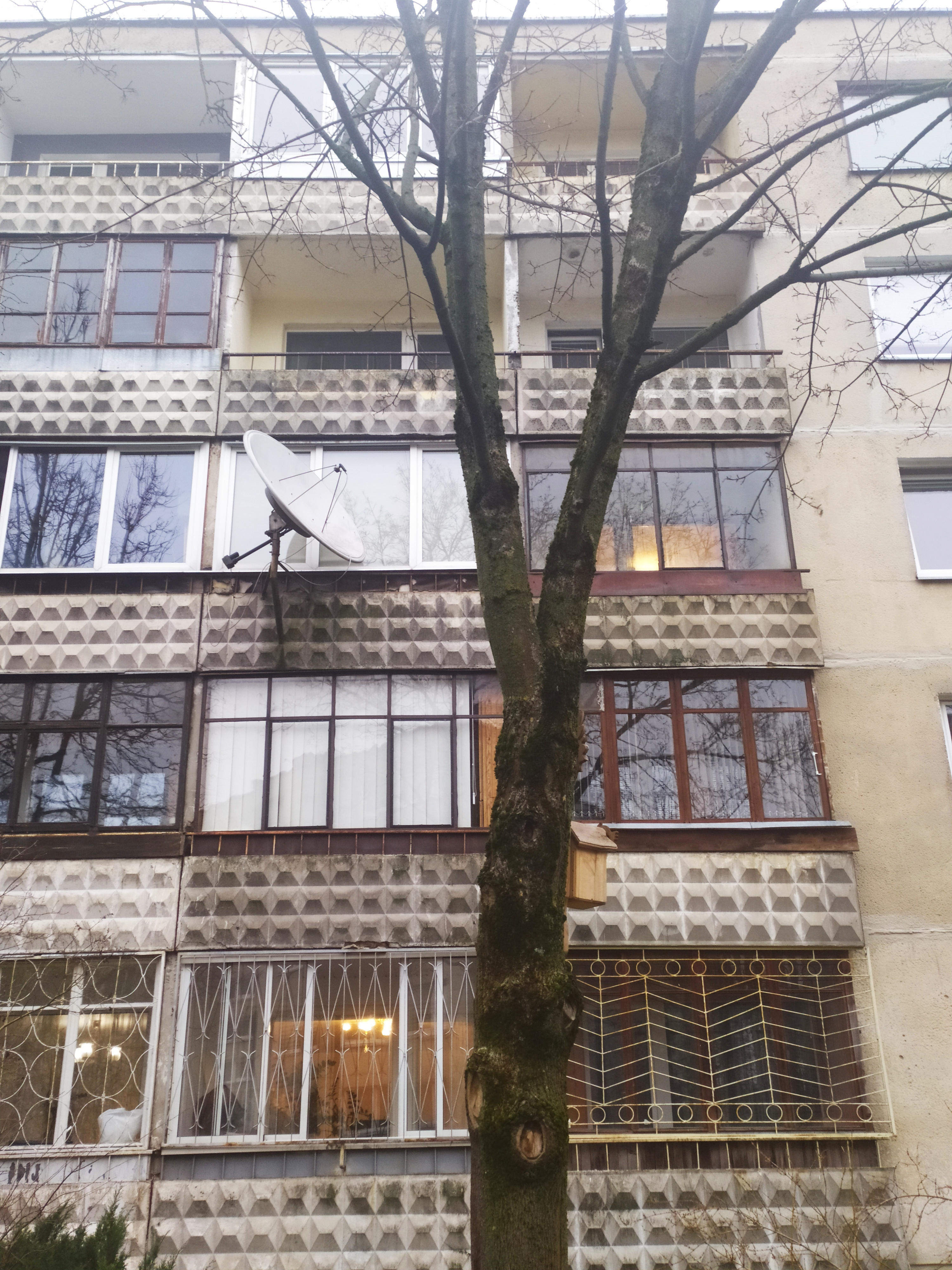

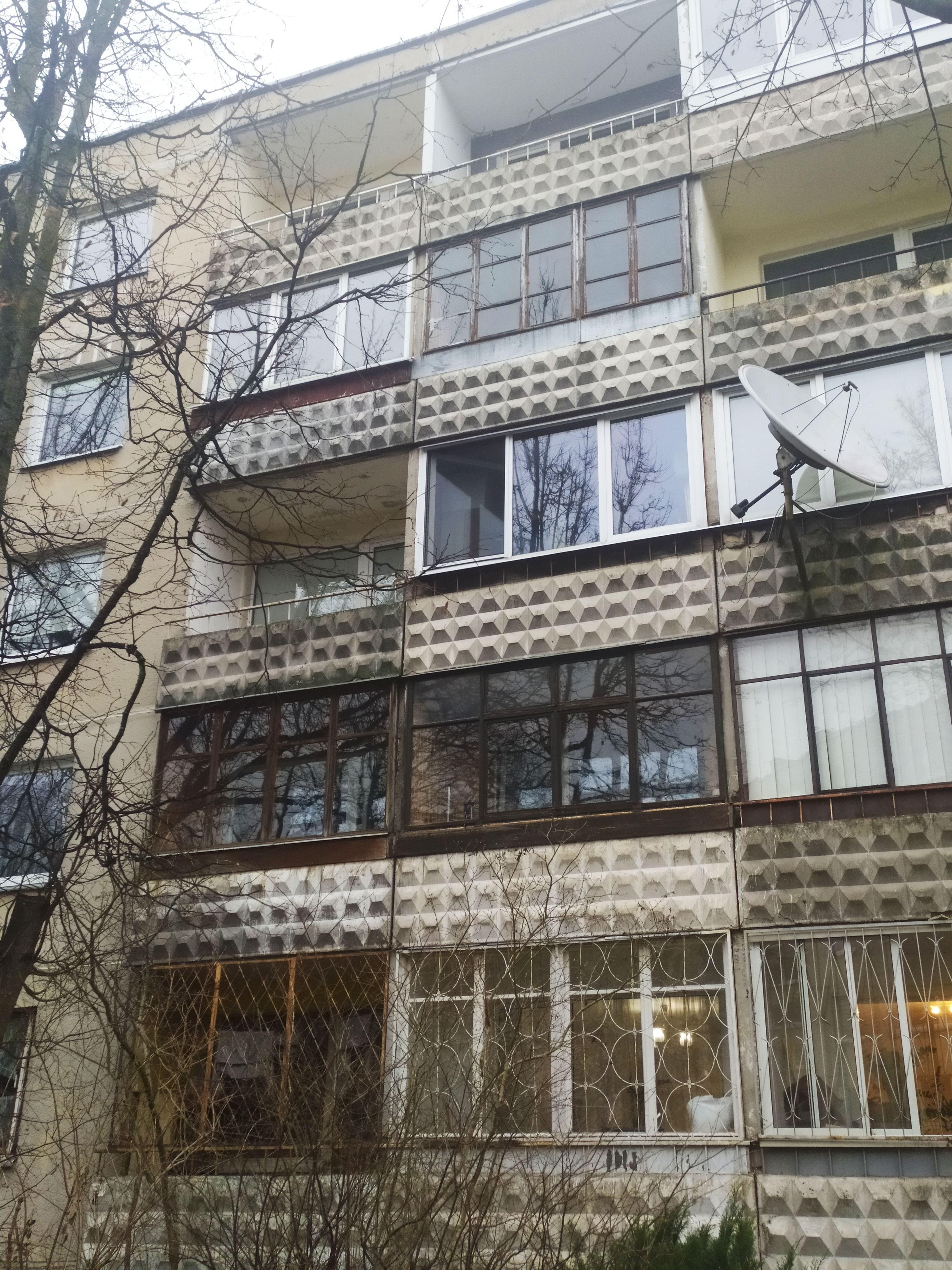

      Visa problema tame, kad konstrukcijos juda ir jau keliu centimetru tarpas tarp namo ir bromos. Armaturai netoli 50 metu ir ji atvira. Lazdynu balkonas.taip pat unikali architekturine dalis buvo.. jei kas daro isvizdos keitimu projektukus ar zino kur rasti, asmenine zinute imeskit Kad geriau suprasti situacijos esme, pridedu nuotrauka, kur matosi ventiliuojamo vidines sienos apsiltinimo beviltiskumas. Visa problema yra dregmes verzimasis per siules + netoli tos vietos yra broma, kur sujungimo vietoje viskas nubyreje ir iki keliu cm atviros armaturos. Dregmei is bloko siulu pasisalinti yra privalomi vamzdeliai ties bloku susijungimais.
      Pilna renovacija nedaroma del to, kad problema su gyventoju sutikimu + kaina labai skiriasi: 100-200 eur bei 10000-15000 eur renovacijos atveju (vienam butui).

        Ventiliuojamas vidinis apsitinimas tikrai yra beviltiskas sprendimas. Asmeniskai as savo bute tokiam name dariau vidini apsiltinima PIR plokstem. Rezultatu patenkintas. Su nuolaida viena plokste kainavo 45 eur, tai 3 sienu siltinimas apsiejo kazkur apie 700. Uztat turiu turio sumazejima tik keliais cm, ne desimtim kaip su vata, maziau apdailos darbu nes gipsas jau buvo ploksteje, rasos tasko susidaryma viduje poliuretano, o ne kazkur neaisku kur. Niekas nepelyja ir nerasoja, nes ten nera kur kauptis dregmei. Na o su vata naturalu kad viskas bus slapia siltinant is vidaus.
        Tai cia pelesis kaupiasi sakyciau labiau ne del to kas su namu kazkas blogai, o kad apsiltinta neteisingai. Antra, visus itrukimus reikia tept su mastika is isores, tam nereikia visu gyventoju sutikimo, tai technine butinoji namo prieziura, kreipiates i nama priziurincia imone ir gyventojai paskui tik gauna saskaitas.
