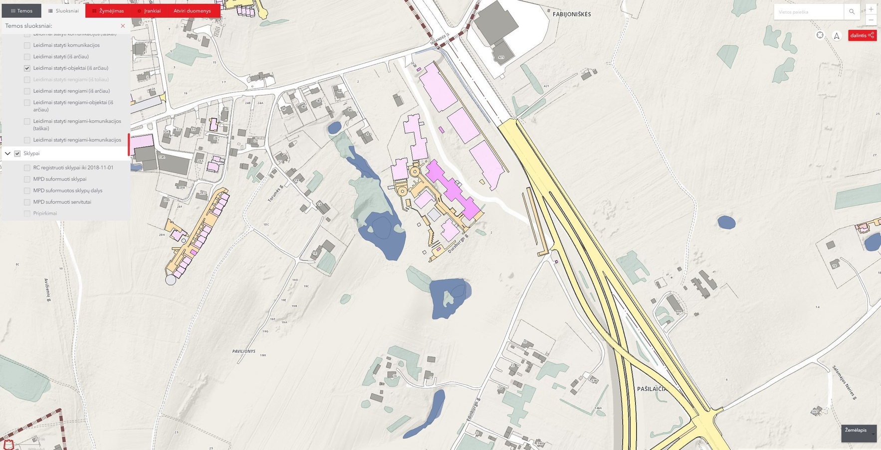

            Manau vėkas šitai norėjo parodyti:
            Gyvenamieji pastatai ir katilinė suplanuoti maps.vilnius.lt

                      Man keista kad Ozo mazge (ozo parkas, siemens arena , vici parkas, ofisai , daugiabuciai, dar kitoje pusee loft town ir tirnapolis) net nepapise perspektivine nei mokykla, nei vaiku darzeli.
                        Rasiau i VMS del sito. Tipo nera tokio tankumo dar, bet nebutinai turi but plane, kad atsirastu. Kai pasieks tankuma arba bus sikna (yra jau) su darzeliais 300m atstumu (cia ju KPI) - prades procesa.
                        isikurs visi gyventojai ir tikrai reikes
