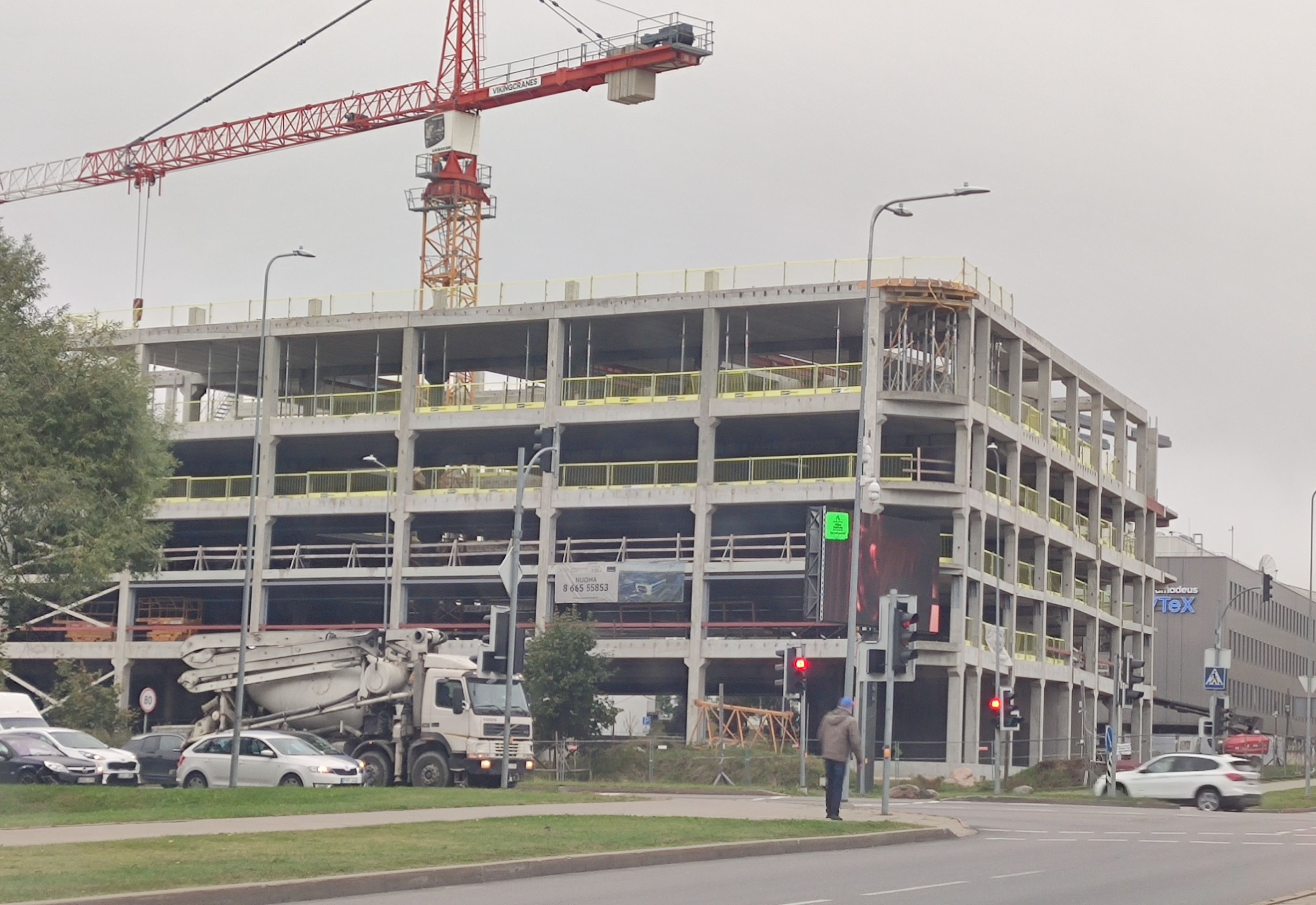

                  Iš šono atrodo, kad tos perdangos yra ne visai tiesios
                  Gal čia toks sumanymas ar optinė apgaulė
                    Sakykim tose patalpose bus auksto slegio priesgaisrine sistema, tai paleidus vandeni jis kazkaip turi nuteketi. Tur but del to perdangos su nuokalne. Ant perdangu bus sudetos lygios technines grindys. Cia mano hipoteze.

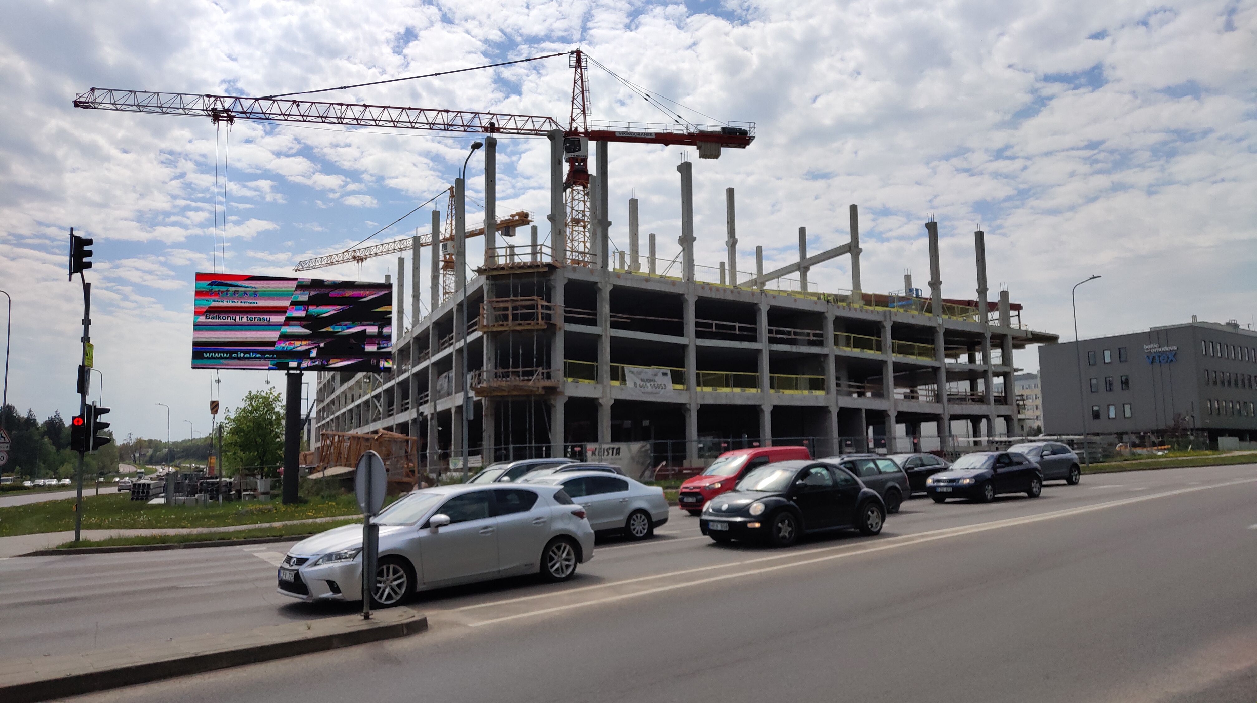

                      Prieš kelias savaites buvo ištrauktos į vidų įkritusios kolonos
                      Vaizdas nuo Mokslininkų- Geležinio Vilko g. sankryžos
                      Foto 2022.01, pora dienų po griuvimo
                      Foto 2022.02
                      Iš arčiau
                      Vaizdas iš šono
                      Dar vienas palyginimas
                      Foto 2022.01
                      Foto 2022.02
                        Pagal projektą antras ir trečias aukštai bus parkingas, tai matyt dėl to ir pasvyrimas tas.

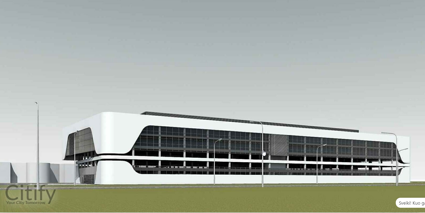

                                O gal galit paaiskint kodel parkingas vidury pastato?
                                Paskutinis taisė digital; 2023.08.13, 01:31. Priežastis: ištrintos cituotos nuotraukos
                                  Apačioj būtų per daug paprasta, reikėjo truputėlį jazzo.
                                    Reikes kitam ju projekte pasiulyt padary 5 darbinius ausktus po zeme ir 2 parkingo virs zemes. Uz ideja tikrai metu architechturines minties prizas butu garantuotas.
