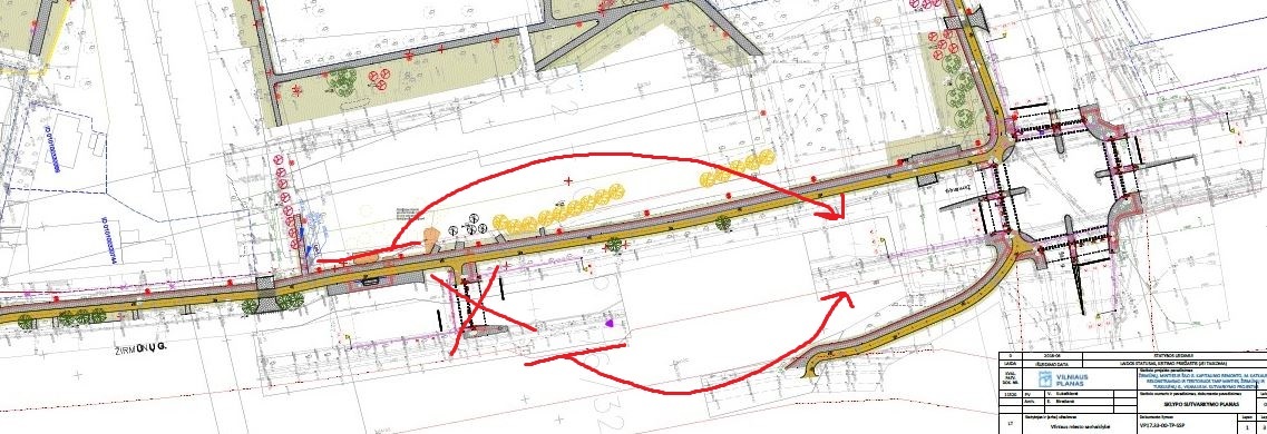

                                Kodėl, perkėlus stoteles arčiau Šilo ir Žirmūnų sankryžos, nenumatoma panaikinti perėjos?
                                Parašiau kontaktiniam asmeniui nurodytam projekte - prašiau kontaktų kur galima teikti projektinius pasiūlymus.
