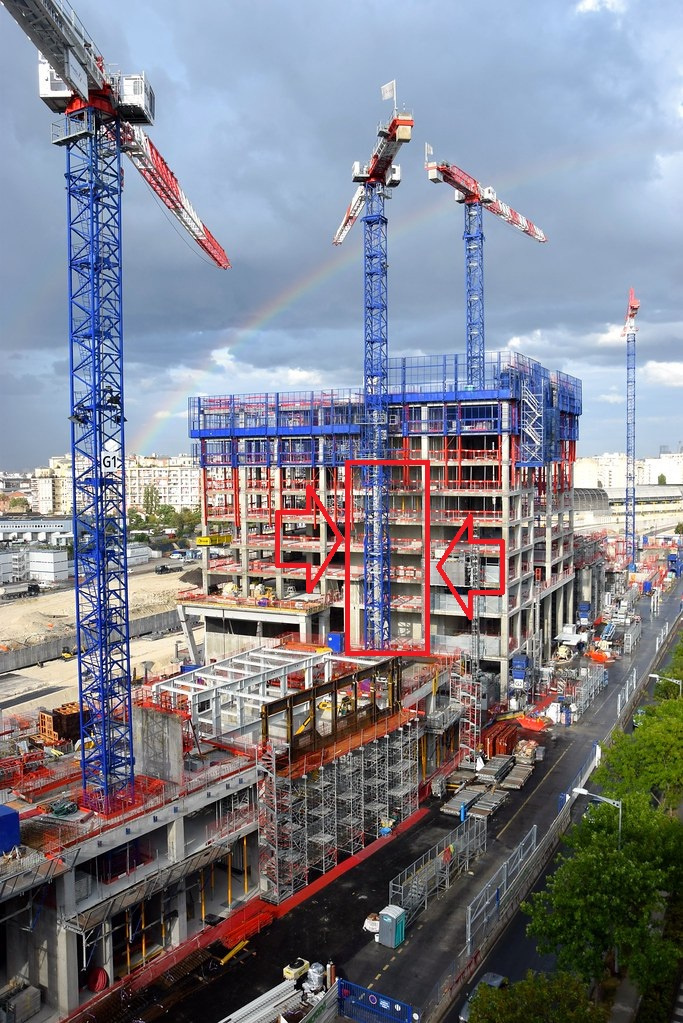

    Na, prancūzai 106 m. pastatą su gelžbetoniniu core'u gali statyti, viskas, vėl gi, į pinigus atsimuša. Nemaišykite, balkonai ne evakuacinėms reikmėms, o tiesioginei funkcijai skirti .
    Panašu kad nei innex nei kažkas kitas suprato ką jūs turite omenį gelžbetonio core. Įprastai vakarų Europoje dangoraižiai statomi su gelžbetonio core ir plieno struktūra aplink. Jūsų nuotraukoj eilinis gelžbetonio konstrukcijų pastatas. toks kokius stato Lietuvoje, tik Lietuvoj kolonos yra apvalios.
      Tai nuo kokio aukščio apsimoka daryti didelį core'ą, kad atsipirktų ploto nuoma? Kaip suprantu visi Vilniaus pastatai su gelžbetoniniu coru, tik neturi laiptinių:

        Vilniaus pastatai turi ir laiptines, nebent turi omeny kažkokias atskiras numatytas tik evakuacijai, tada nežinau. O šiaip ir man įdomu kuo skiriasi tai kaip statom mes ir tarkim kaip stato Geteborgas, ten ir gan žemi pastatai kiek mačiau taip statomi - pirmiausia iškyla aukštas “kuolas” - core, o tik tada kyla normalus tūris. Kodėl taip daro? Evuakacines laiptines ir tt galima numatyti ir statant kaip įprasta Lietuvoje, todėl ši priežastis netinka.

          Man nedašunta, kam tie balkonėliai? Kad ugnis būtu lengviau suvaldoma? Jei ir paprastos laiptinės gali būti naudojamos evakuacijai, man tik kilo klausimas ar jos yra core, ar kitoje vietoje LT aukštuminiuose pastatuose.

            Kiek žinau, atviros evakuacinės laiptinės tam, kad gaisro atveju būtų neuždūmintos. Ir Lietuvoje, kaip sakiau, pastato su betoniniu core nesu matęs.

              Tai kad kolega sako, kad pilna tokių pastatų, tik skiriasi kolonų forma, nuo mano pateikto PRANC. pvz. Nors aš irgi nematęs LT su gelžbeton. core.

                Tavo pateiktas pavyzdys nėra gelžbetonio core pastatas, tos rodyklytės tavo nuotraukoj ne kas kita kaip lifto šachtos

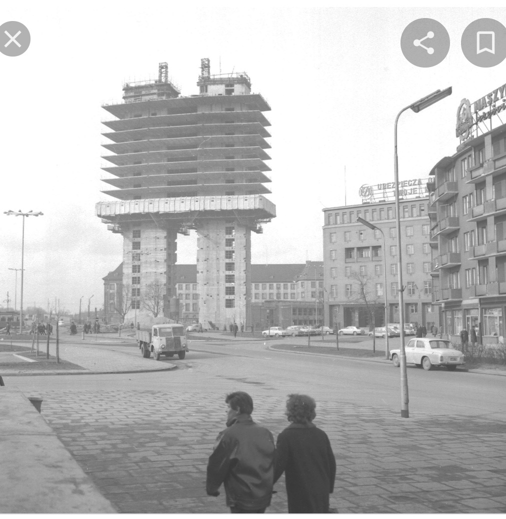

                        Gdansko "Zieleniak" buvo pirmas pasaulyje pastatas statomas pagal tokią technologiją. Pastačius 2 corus vėliau buvo surenkami aukštai nuo viršutinio iki pirmo. Pabaigoje coreai buvo perdaryti į laiptinės

                              Kalba eina apie statyba nuo viršaus į apačią..Zieleniakas buso statonas butent taip, pirmas aukštas buvo surinktas paskutinis.
