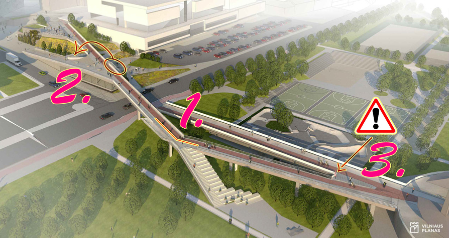

                      1. Dviratininkas gali pražiopsoti posūkį ir nuvažiuoti tiesiai nuo laiptų, todėl būtina įrengti atitvarą skiriantį dviračių taką nuo pėsčiųjų.
                      Toje pačioje vietoje būtų gerai panaikinti laiptus nuo gatvės juos perkeliant į kitą tilto tęsinio pusę, kad užlipęs žmogus neturėtų kirsti dviračių tako ir nesudarytų konfliktinių bei pavojingų situacijų (perpiešiau).
                      2. Reiktų perkelti laiptus šalia, kad užlipus pėstiesiems, nesikirstų trajektorija su dviratininkais (pripiešiau).
                      3. Būtų gerai informuoti dviračių vairuotojus, jog kelyje pavojus, t. y. laiptai. Jų galima nepastebėti važiuojant didesniu greičiu, o ir šiaip gaunasi dviračių sankryža. Rekomenduotina įrengti įspėjamąjį(-uosius) ženklą(-us).
                      1. Pastebėjimas dėl posūkio tikrai vertingas,. Reikės formuoti fizinę kliūtį ir labiau informuoti dėl posūkio. Labai ačiū, už šį komentarą, tikrai geras pastebėjimas. Dėl laiptų perkėlimo reikės pažiūrėti bendroje kompozicijoje, bet manau irgi galima sprendimas. Tačiau visi šie nedideli laiptai prie tilto yra tik šalutiniai ir bus naudojimi gana retai, pagrindinis srautas vistiek trauks tiltu.
                      2. Dėl šių laiptų atsakau taip pat, tai rečiau naudojami laiptai, bet vis tiek gal labiau reikalingi šioje pusėje nes kitoje pusėje galima nusileisti tilto nuolydžiu.
                      3. Visi dviračių takai projektuomia žemiau (per nusklembtą bortą). Bet dėl posūkių ir laiptų butinai reikės ženklinimo ir informacijos.
                      Labai dėkui už pastebėjimus.
