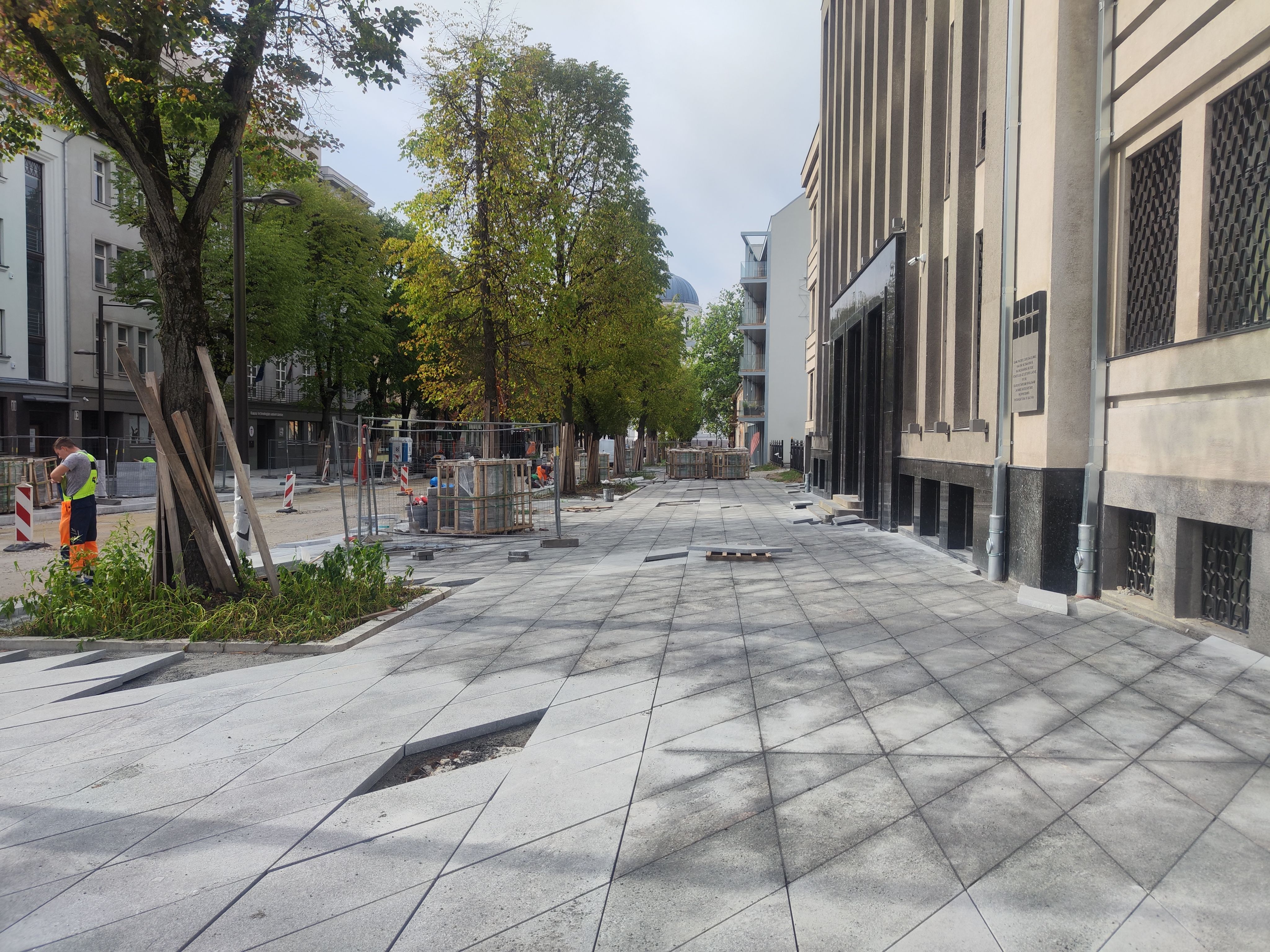

                    Šiandien
                      Click image for larger version  Name:	IMG_20240926_135137.jpg Views:	0 Size:	2,22 MB ID:	2155395
                      Plyteles pėsčiųjų zonoje Soboro pusėje baigia sudėti (anoj pusėj lyg ir nepradėjo)
                      Manau geriau tos didelės plytelės atrodo gerokai geriau, nei tos mažos, kurios nuolat skilinėja

                        Antroje puseje irgi baigia
