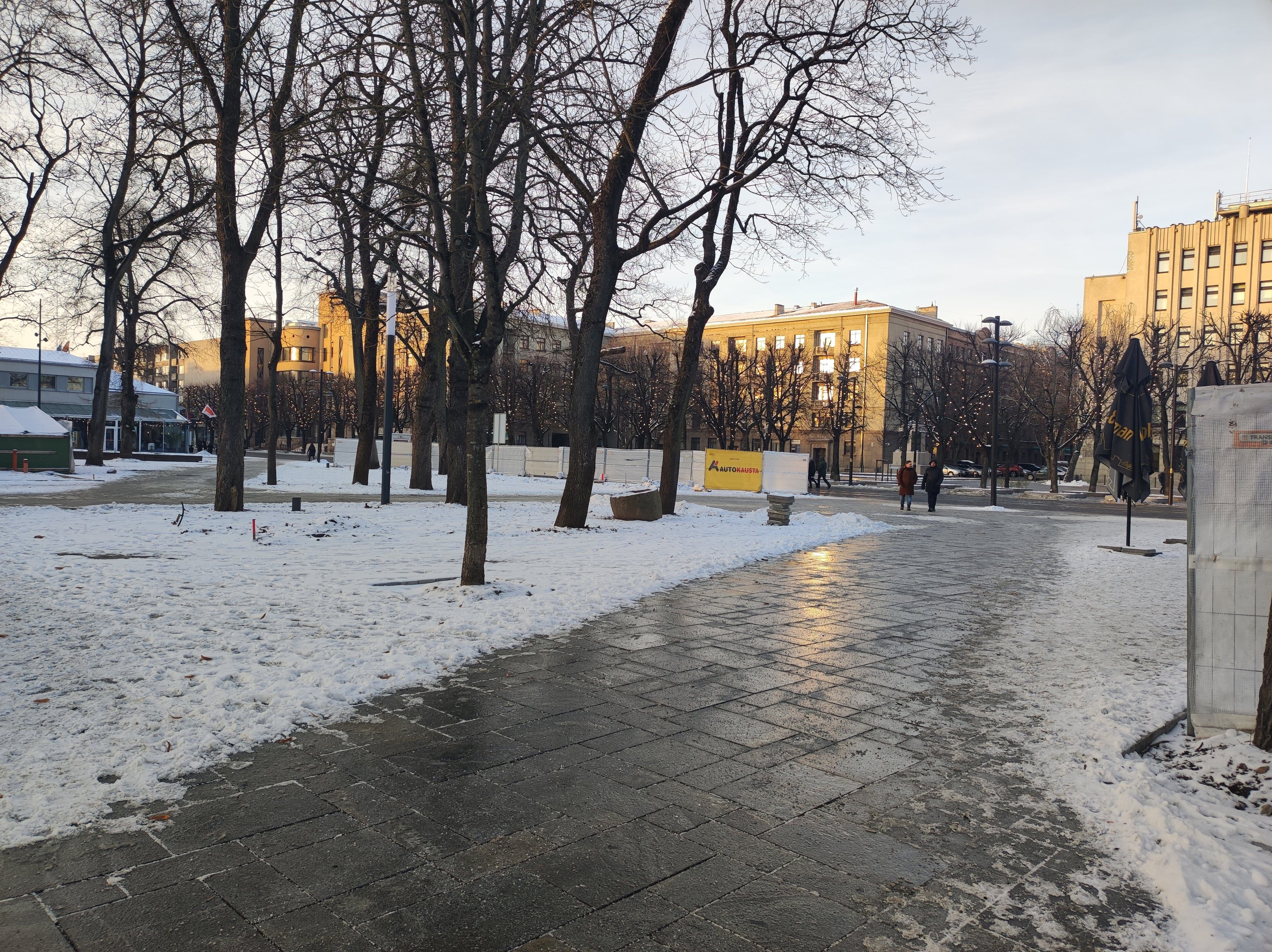

                                    Atvėrė muzikinio teatro sodelį praėjimui. Vakar dienos nuotraukos.
                                      Trinkelės jau tradicinės, ne įstrižos.
