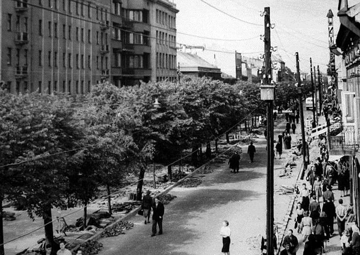

        Laisvės alėjos rekonstrukcija, 1956 metai. Foto Janavičiaus
