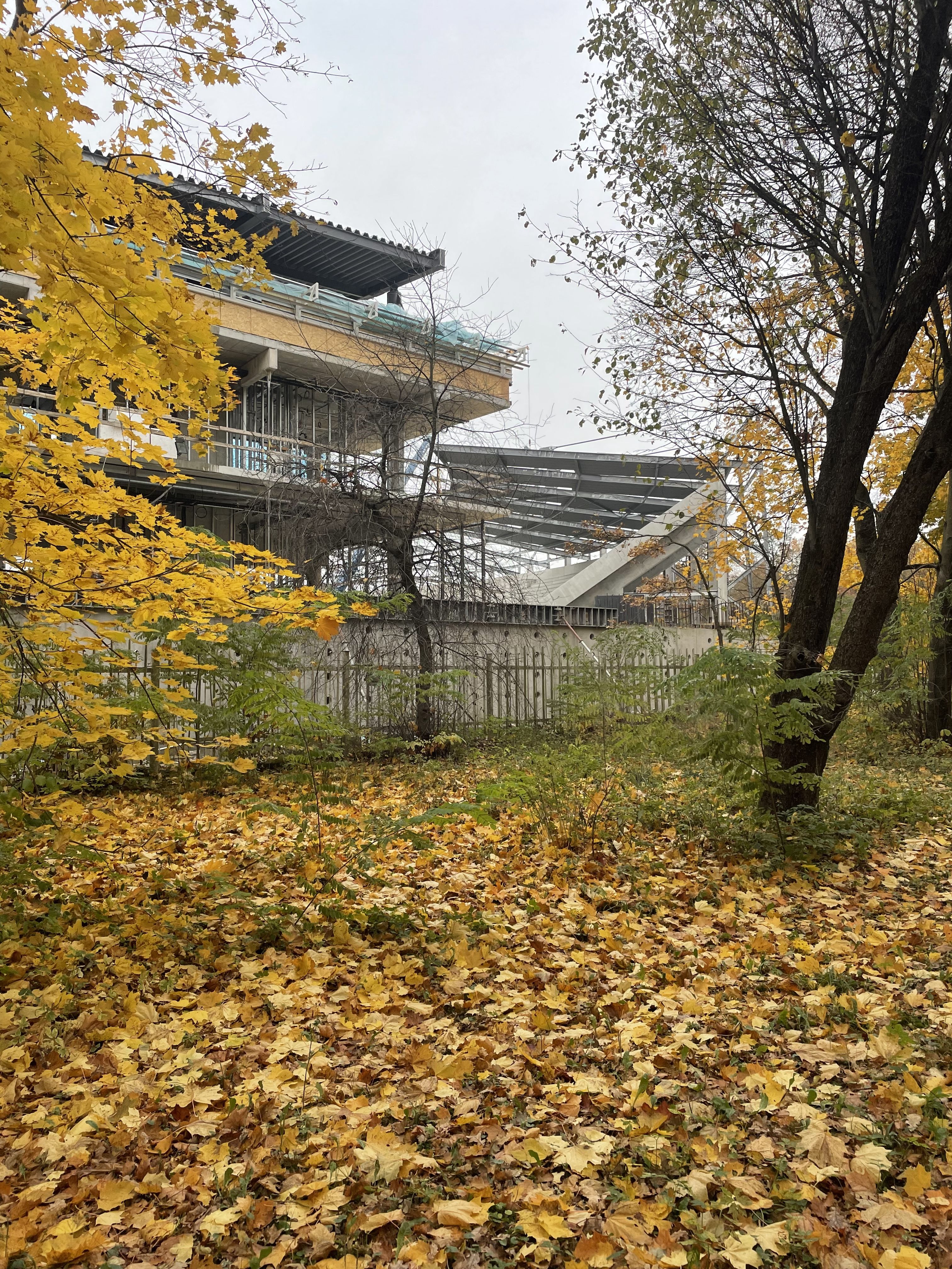

                          Stogas perimetru virš tribūnų - tik laikantis plieninis profiliuotas paklotas ("skarda").
                          Virš VIP, jei ten šalta patalpa/tribūnos, tai turėtų būti tokio pat tipo. Pagal nuotrauką toks ir yra.
                          Paskutinis taisė Panevezietis; 2021.10.20, 12:01.

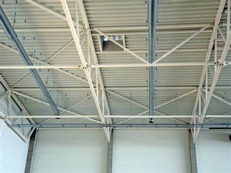

                            Pataisykit, jei klystu. Profiliuoto pakloto bangos nevienodos. Jei numatoma šiltinti, paklotas montuojamas taip, kad pakloto bangos platesnioji dalis būtų viršuje, jei nešiltinama, platesnioji bangos dalis būna apačioje. Iš stadiono pakloto foto galima numanyti, kad ši dalis bus šiltinama.
                              Profiliuoto stogo turėtų nešiltinti aplamai. Ta ertmė virš VIP tribūnos yra laukas. Betoninė perdanga turėtų būt apšiltinta
                                Parašė Luckeris Rodyti pranešimą
                                Paprasčiau tariant stogas virš tribūnų jokio apšiltino nei turės, nei yra prasmės "apšiltinimą" turėt, kitaip nei VIP "kambariai", patalpos stadiono, kurias dengia tas pats stogas. Tą turit omeny?

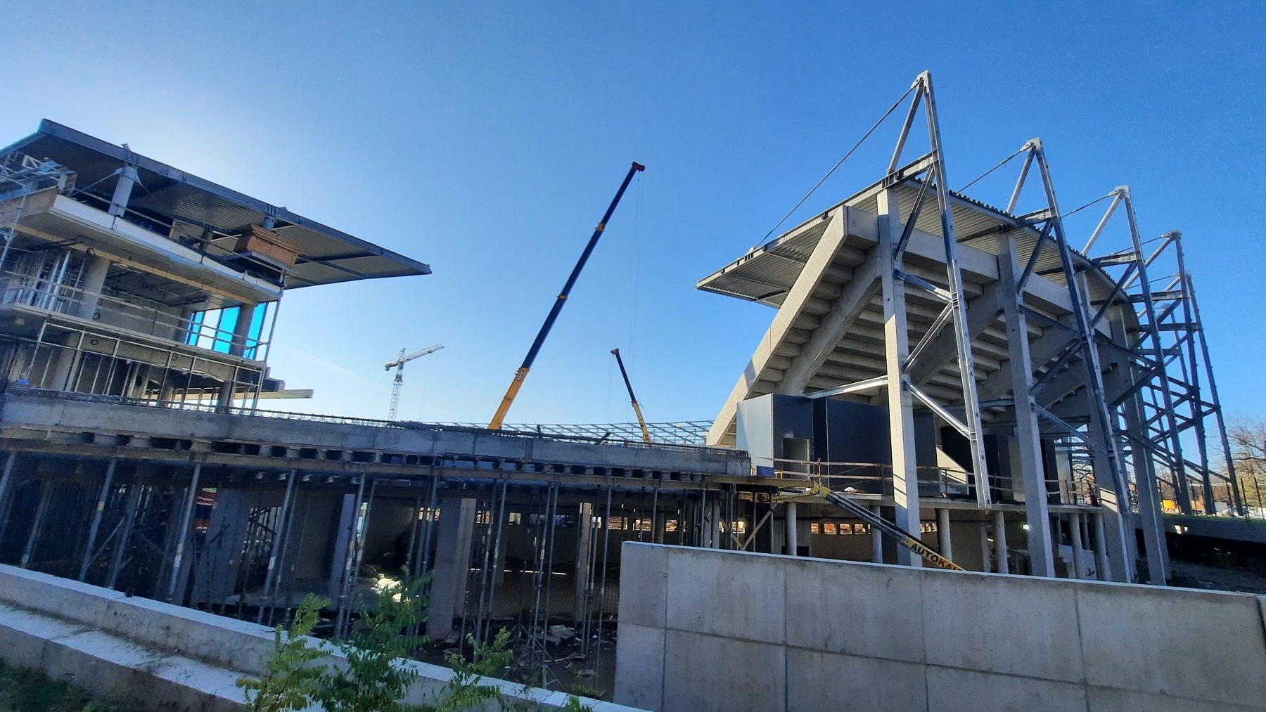

                                    Keista, kad nejungia stogų tarp VIP tribūnos ir paprastų tribūnų. Net kolonų tose vietose nėra.
                                      Jungs, pagal projekta numatyta. Siuo metu irengineja VIP tribuna ir paprasta tribuna jungiancias konstrukcijas, tada kils ir kolonos.
