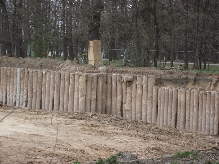

    Kad poliai naujai sugrezti, cia net klausimu nera. Nei sleivi, nei kreivi, viskas gerai, cia sankausko kliedesiai Vienintelis klausimas, kad juos atkasineja nesant rostverkui, tai cia jau sioks toks nusizengimas technologijoms.
      Čia gal tiesiog tokie jūsų šūdini kokybės standartai Lietuvoje. Jei nematę kokybiškai suleistų polių, tai aišku kad ir šitie gerai.
        Labai universalus atsakymas
          Man tai patinka kai žmonės komentuoja nuokrypius pagal nuotraukas, kiti kritikuoja statybos technologiją, paskui kritikuoja vienas kitą , nors nei vienas net akies krašteliu nėra matęs projekto. Čia galvojat labai rimtais specialistais pasirodyt? Gaunasi tai atvirkščiai
            As paklausiau statybos vadovo, zmogaus kuris visa gyvenima kloja konstrukcijas,ilga laika dirbes RANGA IV aiksteliniu(pagrindis zmogus statybose), states Europos verslo centra, Europos prekybos centra ir daugybe kitu projektu ir siuo metu uziimantis monolitininiais darbais. Jis ir prakomentavo apie sita foto. Sake jokiu nukrypimu cia nera, del to kibt nereikia, nebent del rostverko keistai padaryta. So well.
              Aš 15 metų dirbau su reinforced concrete structures, nuo darbų vykdytojo iki projektų vadovo ir Quality assurance, prie didžiausių, išskirtinių Europos/pasaulinio lygio projektų - Heathrow Terminal 5, London Olympic swimming pool, bent kelios Crossrail metro stotys, ir dar krūva kitų projektų, ir taip prastai padarytų polių nesu matęs.
              Nu bet jei tu kalbėjai su žmogumi, kuris yra statęs kažkokį prekybos centrą, ir jis sakė kad čia viskas fain, tai gal ir ok, what do I know.

                    Na, yra projekte numatytas taip vadinamas lateral movement deviation, kažkas (tikiuosi) daro kokybės kontrolę, jei darbai vyksta toliau, reiškia viskas paklaidos ribose.
                    Tiesiog užkliuvo kad tokie nedideli poliai, bet padaryta darbas tai šiaip sau.
                    Ir dar labai skaudu kad buvau šitaip nepelnytai užsipultas. Beveik verkiau.
                    Paklaidos pakankamai didelės, tai ir tokie kreivoki atitinka normas. Esmė, kad konstrukcija paprasta ir niekas nepernelyg nesistengia gaudyti tų vertikalumų. Kitas reikalas jeigu tie poliai būtų kokių 20 metrų gylio, tai tada ir reikėtų pasistengti lygiau ir vertikaliau juos sugręžti nes didesniame gylyje tuomet tikrai išliptum iš paklaidų
                      Kuo jum tie poliai nepatinka kreivi dėl to, kad jei grąžtas pagauna akmeni kietesni grunta ar kažką iskart nuneša nuo ašies apie 10-20 cm, nes jei grąžtas būtų standžiai įtvirtintas tai būtų neįmanoma įšgręžti nei vieno polio. Betonuojami jie įgręžus grąžta į žemę paskui traukiant atgal užpildoma betonu ertmė, paviršius niekad nebus lygus ir gražus. Pradžioje yra gręžiamas tik kas antras polius paskui į tarpus įterpiamas dar vienas ir taip suformuojama ištisinė polių siena. Jei polius maišo yra nudaužomas betonas, raudonai sužymėta kas blogai. Vėliau bus nuo polių atitraukus kažkiek suformuojama ištisinė siena kartu betonuojant ir rostverka.

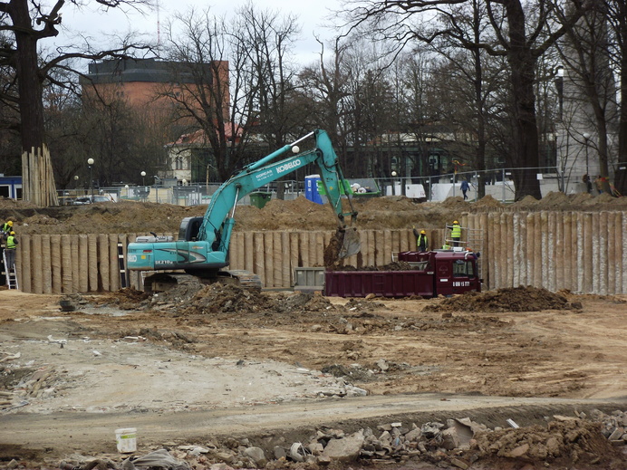

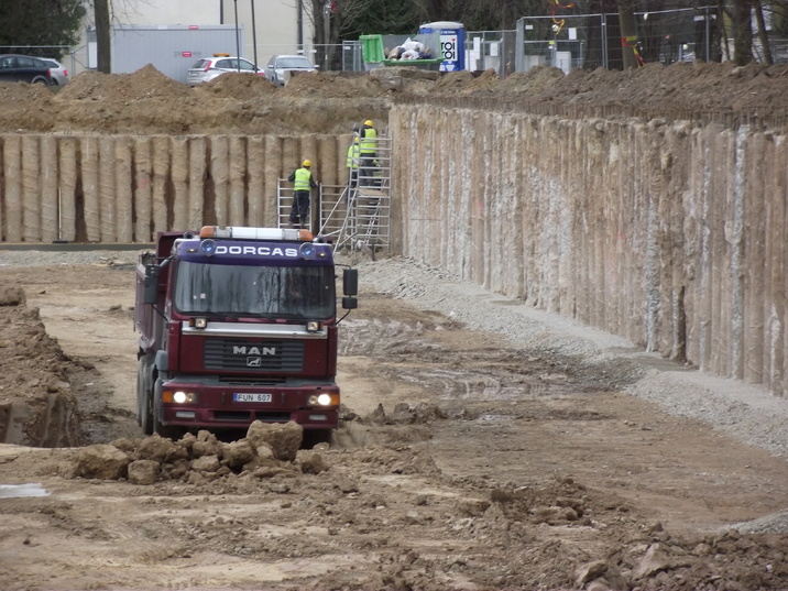

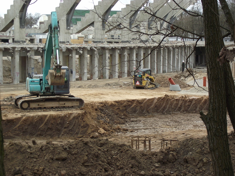

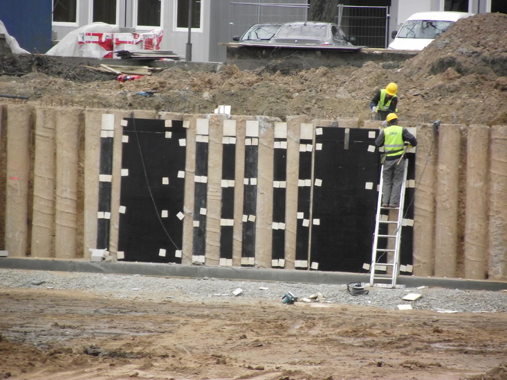

                                  Pasirodo, gerieji statybininkai turkai skaito šį forumą. Šiandien praėjau pro statybvietę ir buvau stipriai nustebęs. Jau kuris laikas nebesigirdėjo savivarčių ūžimo ir še tau - vėl veža. Dar daugiau gilina duobę, kuri virs požemine automobilių aikštele...
                                  Kasa ir veža...

                                  Turkams, kaip ir p. Sankauskui, šitie poliai pasirodė irgi labai kreivi

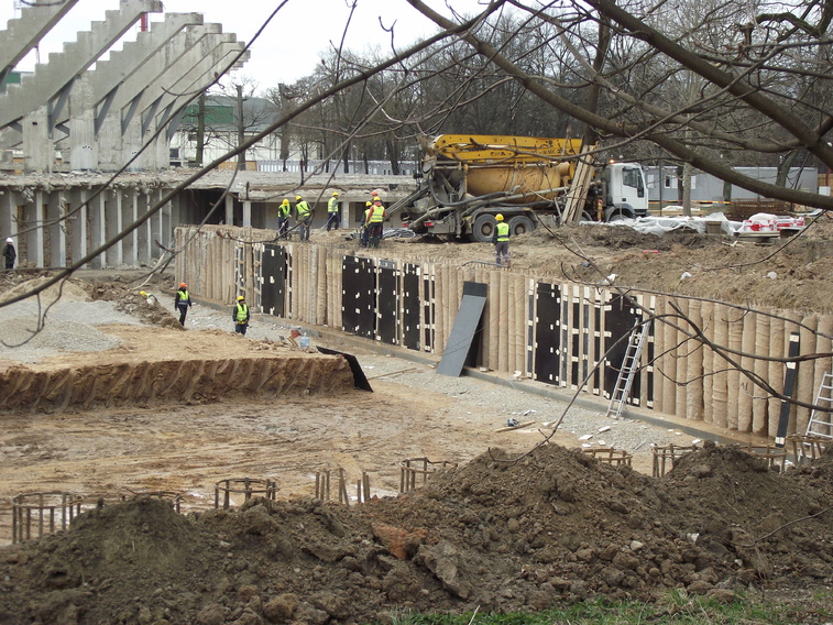

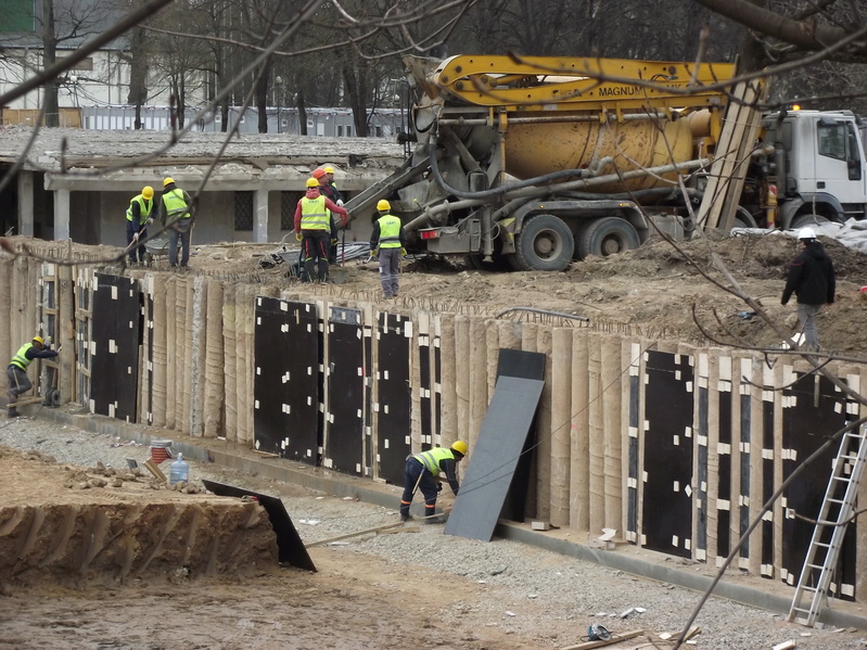

                                  Todėl turkai juos apdengia juoda medžiaga, o į tarpus pripila dar betono. Va, ką jie daro šiandien...

                                    Gal man vienam, bet kol kas labai jau chaltūriškai viskas atrodo
                                      Viskas ten gerai, ruošiasi apibetonavimui.
                                        Ten ta juoda medžiaga fanera užpildys didesniu tarpus tarp polių betonu, kad paskui betonuojant, vibruojant nebyrėtų žemės į sienos vidu. Akivaizdžiai matosi, kad dalis polių yra išlindę į vidinę sienos pusę dėl to nudaužyti Ir kaip tik turkai pasiruošė sienos betonavimui apačioje pagalvę, ant kurios statys klojinius.

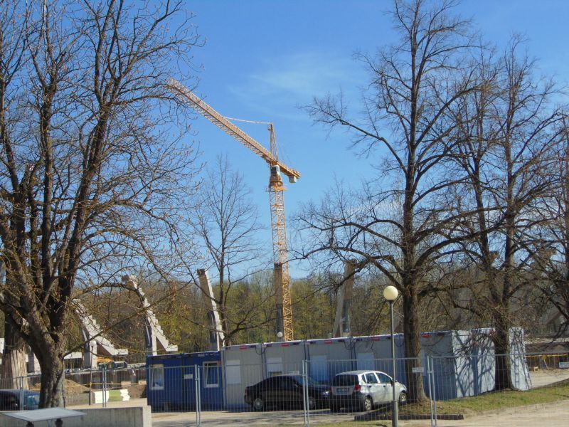

                                          Stadione atsirado kranas:
