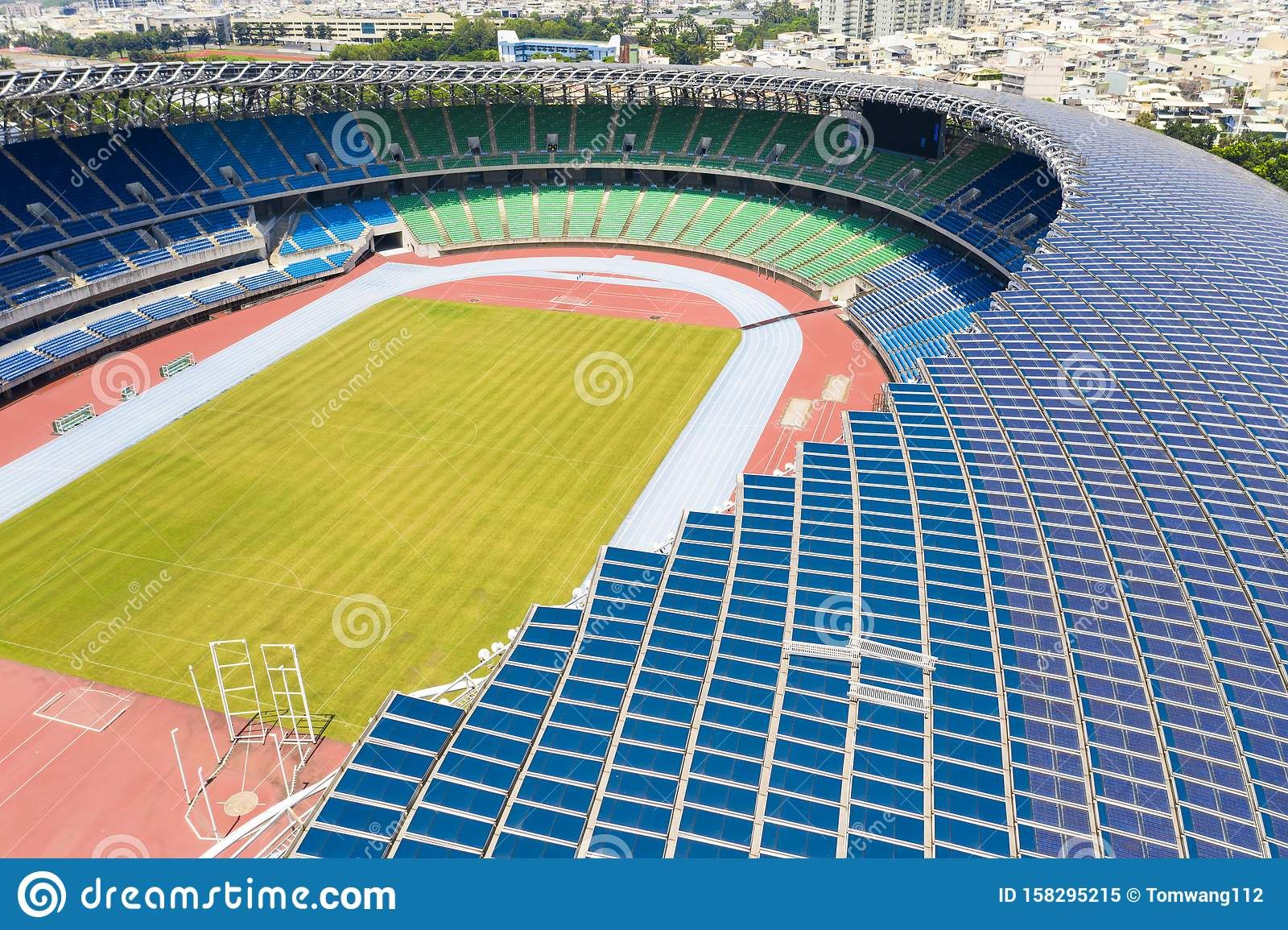

    Idomu, kodel nekilo idejos stoga uzdengti saules baterijomis. Galbut dar ateities projektas?
        Gal dėl to, kad tai papildomai kainuotų ir būtų išbrangę statybos? Ateitį daug ką galima pakeisti, patobulinti, primontuoti, numontuoti.
          Tai greiciausiai, bet zinant dabartines energetikos kainas ir stadiono islaikymo kastus, nelabai suprantu, kodel ju negaletu atsirasti ateityje. Kaip suprantu, cia ne koncesininko pareiga tokius patobulinimus atlikti?
            O kas sako, kad negalėtų atsirasti ateityje? Pareiga ar noras turėtų atsirasti tam kas moka už stadiono elektrą.
              Gali neišlaikyti papildomos apkrovos stogo paklotas, stogo k-jos.
              Stogas gal neeksploatuojamas, nuotraukose neįžiūriu tvorelių.
              Nebūtina kraut ant kiekvieno stogo tuos saulės elementus.
                Paaiskinu: ten retorinis klausimas, ne priekaistas.
                  Yra aplink stoga apejimas techniniam personalui, jei apie tokias tvoreles kalbi. O kodel nebutina krauti tu saules elementu, jeigu jie atsiperka?
                    Atsiperka tik tam tikrom sąlygom. Įmonėms daug daugiau apribojimų yra jei nori atiduoti tą energiją pasaugoti ir ypač jei nori įrengti didesnio galingumo elektrinę, todėl idealu kai didžiąją elektros dalį sunaudoji vietoje, neatidavus į elektros tinklus. Todėl tai tinka gamyklom dirbančiom 24/7 režimu ir ypač daug suvartojančiom dienos metu. Stadionas niekaip nepapapuola į šią aktegoriją. Dabar kai energijos kainos aukštos ko gero apsimoka, bet tokios jos nebuvo dar prieš 3 metus ir po 3 metų, greičiausiai vėl nebebus tokios. Energijos pasaugojimo mokestis irgi toks neapibrėžtas skaičius, kurį principe gali nustatyti kokį nori ESO.
                      Tokiam objektui, tinka tik atiduoti pasaugoti elektra, arba nuosavi akumuliatoriai. Taip dabar daro Lietuva, daugėjant vėjo jėgainių yra statomi baterijų parkai, kur vėjo energija būtų kaupiama ir naudojama kai yra poreikis, o ne kada yra vėjas.
