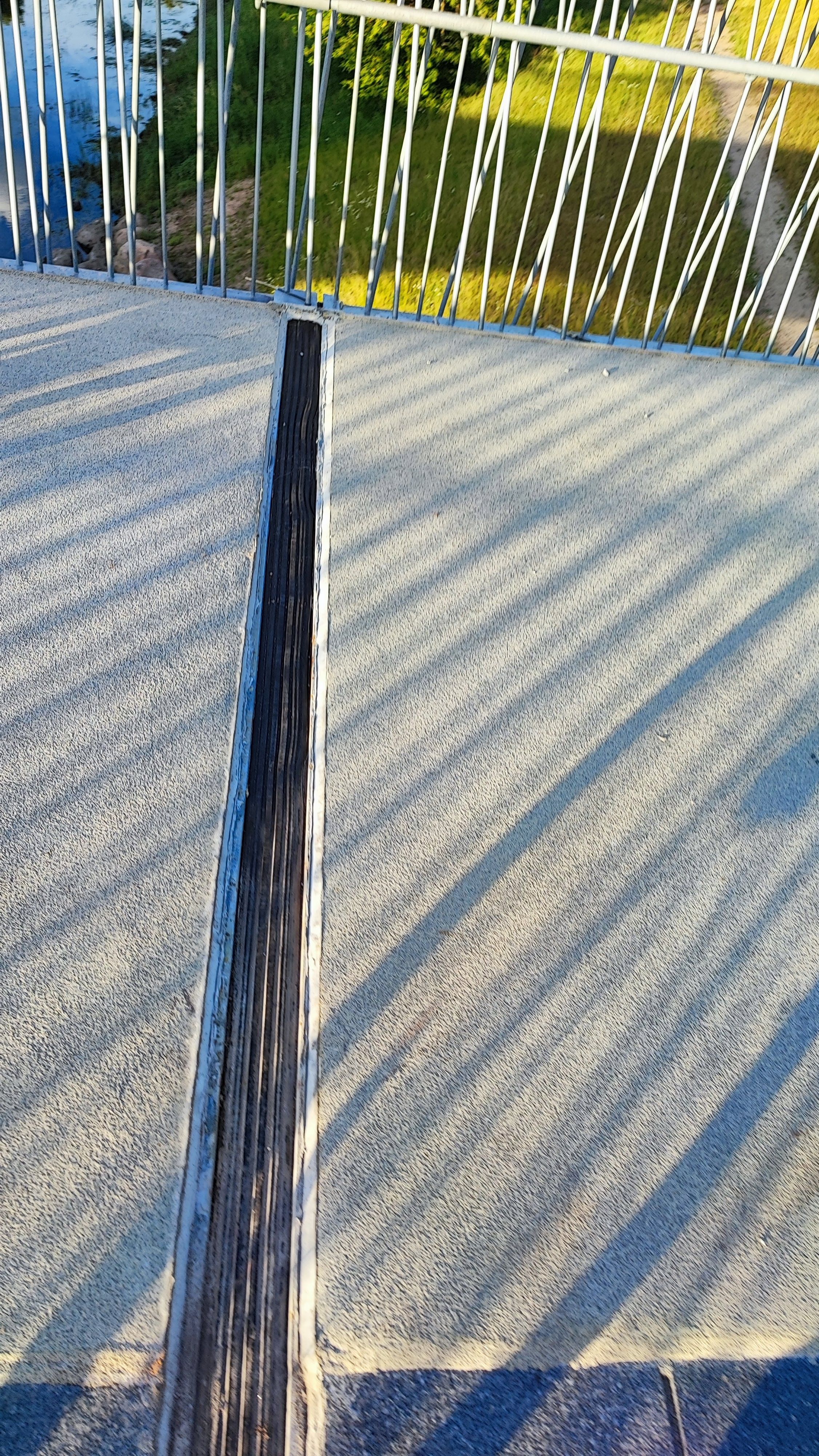

                  "Chaltūrščikai". Nesugeba net mažo pėsčiųjų tilto be broko pastatyt.
                  https://kauno.diena.lt/naujienos/kau...fektai-1085393
                  „Pačiame tilto viduryje eina siūlė, kuri visa sutrūkinėjusi, iškilusi, už jos galima užkliūti. Nebėra vientisos tilto dangos. Keista, kad jau veriasi tokie įtrūkimai, jei tiltas tikrai dar net nespėjo atlaikyti didelių pėsčiųjų srautų, nes kol kas juo vaikšto tik pavieniai“, – savo pastebėjimais pasidalijo dienraščio skaitytojas Linas.
                  Click image for larger version  Name:	img1135030_0.jpg Views:	0 Size:	1,59 MB ID:	1977710
                  Paskutinis taisė Čikupakas; 2022.07.03, 14:16.
                    Ne danga atsilupo nuo karščio, o betonas išsiplėtė (tam ir yra deformacinės siūlės reikalingos, kad būtų kur jam plėstis), o danga tiesiog susispaudė iš abiejų pusių, sutrūkinėjo ir iškilo į viršų nes yra nelanksti. Akivaizdžiai ten jos išvis neturėjo būti
                      Parašė Luckeris Rodyti pranešimą
                      Bet tai irgi yra chaltūra. Nejaugi tie, kurie statė, apie tai nežinojo?
                        Na, gerai. Kapitalinio remonto galbūt nereikės, bet vis tiek išlenda nekompetencija.
                          Aš dėl to ir nesiginčiju, kad čia yra brokas dėl nekompetencijos.
                            Jei neklystu vakare ėjau per tą tiltą ir tiesiog nurinkta šita sutrūkus vieta, ten po apačia yra deformacinė siūlė, kažkas turbūt apsižioplino ir pabetonavo ant jos ir tiek, to betono ten net būt neturėjo anyways.

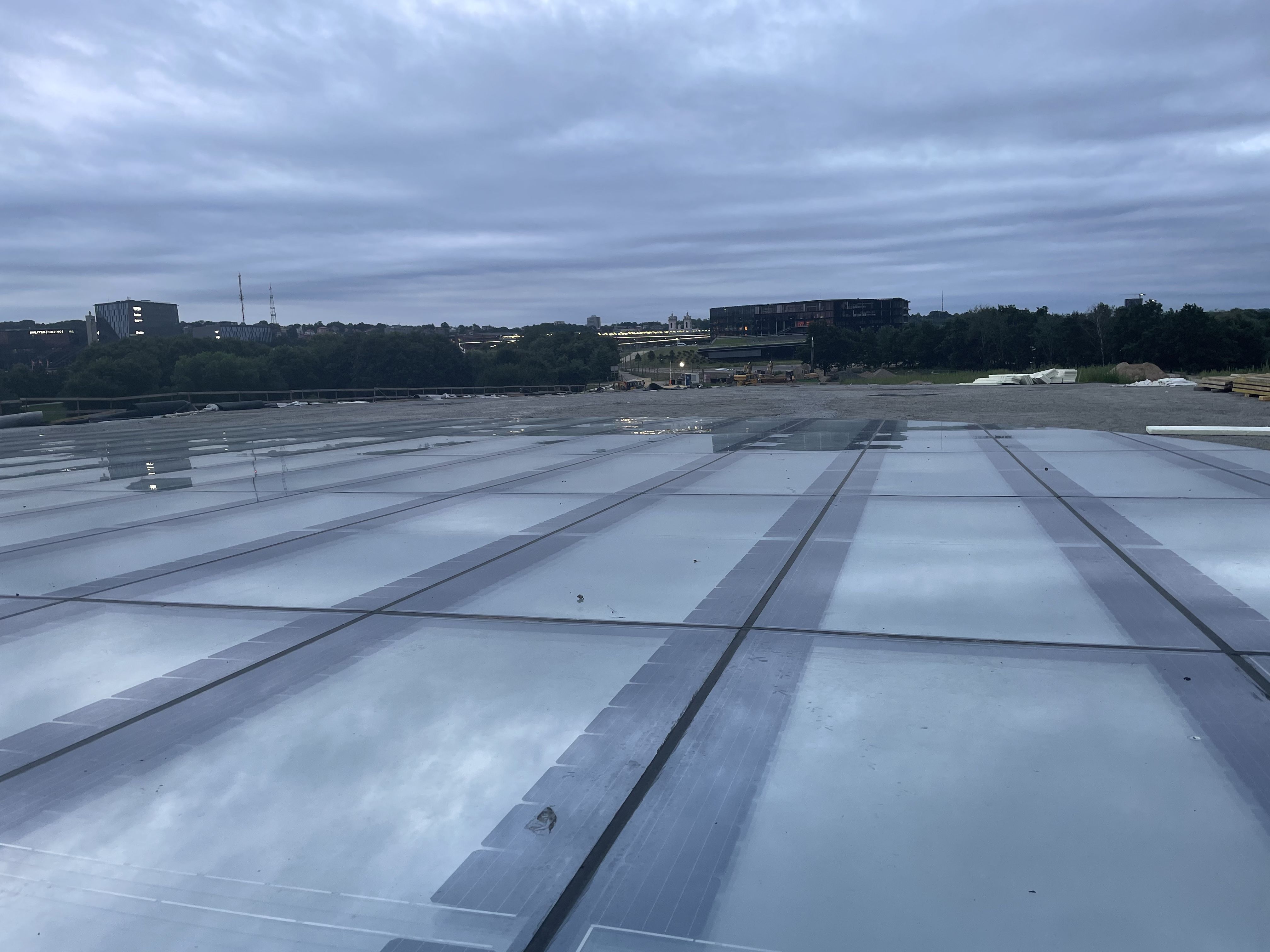

                                eSpertams vaizdas dabar
                                  Fitografuota greitai, kadangi prisibijota galimai per kameras stebinčių apsaugos darbuotojų. Patys kalti, tvoros kiauros. Atrodo, 2/3 jos kažkodėl nebeliko.
                                  Vaizdas aikštelėje ne koks - nėra net tikslo lyginti mėšlių Autokaustos su baseiną stačiusia Conresta. Bet projektas atrodo idomus.
