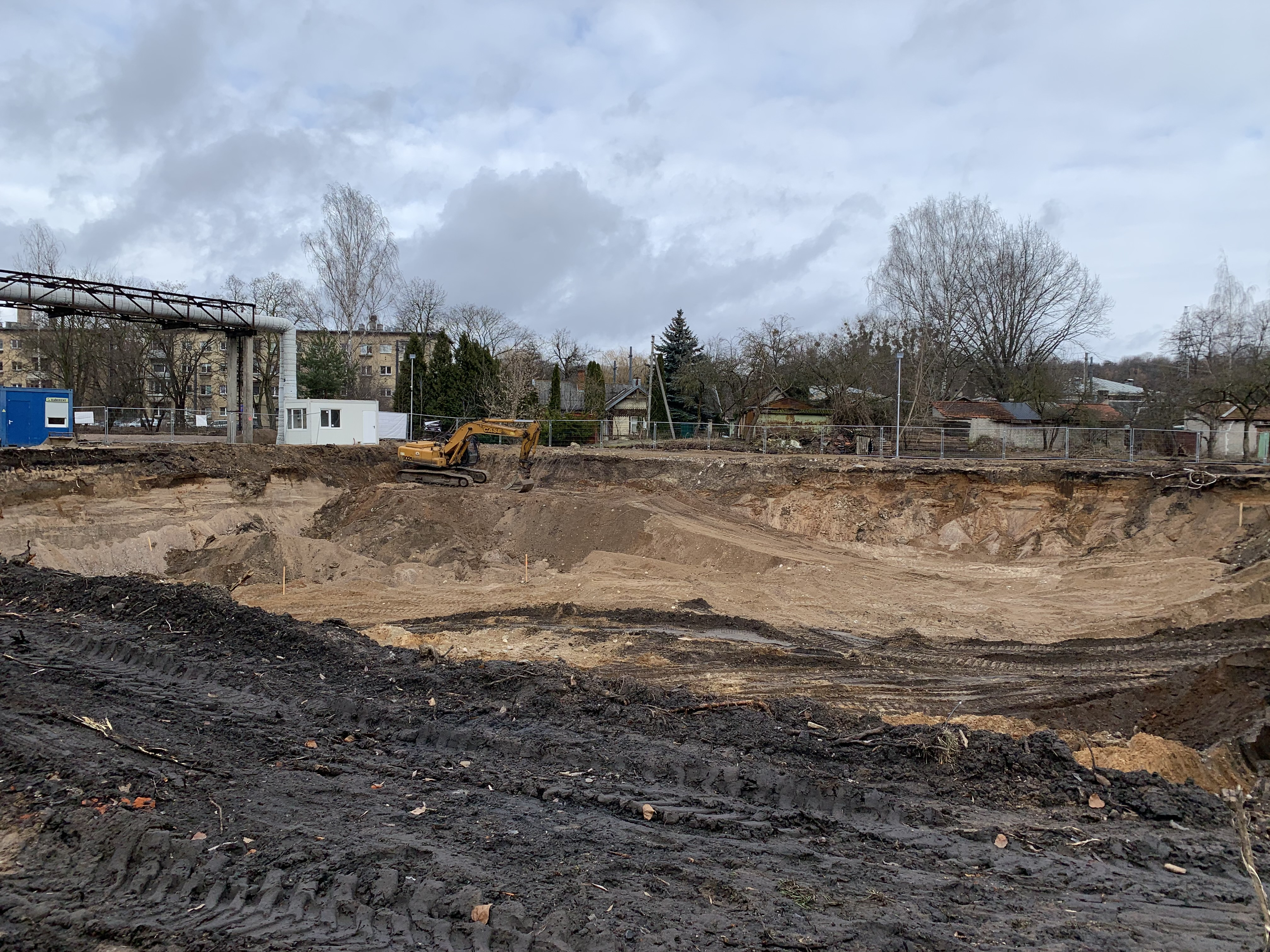

                              Bus, bus ta požeminė, dar netgi įvažiavimai lygtais matosi. Nenustebčiau ir jeigu daugiau negu reikalingas minimumas vietų bus padaryta. Didžiulių butų 16-ame aukšte savininkams tikriausiai daugiau negu vieną vietą reikės pasiūlyti.
                              Čia įdomiau būtų jeigu kažkas protingas (o ne šiaip interneto kurmis, kaip aš) papasakotų apie galimas technines priežastis: kiek aukštų po žeme galima protingai padaryti būnant taip arti upės?
                                #16
                                Padaryti galima praktiškai tiek kiek nori, bet kuo giliau tuo brangiau. Betkokiu atveju Lietuvoje niekas neplanuoja daugiau kaip 2 aukštus po žeme.
                                  #17
                                  Parašė Magician Rodyti pranešimą
                                  Pagal dabartinius įstatymus, daug nepadarysi, priklauso nuo altitudės kurioje yra statomas namas, kokia yra potvynių tikimybės altitudė ir kokia tikimybė užliejimui.
                                  Realiai reikia žiūrėti potvyniu žemėlapius ir analizuoti.
                                  Kiek pamenu, didelės tikimybės užliejimo zonoje gyvenamoji statyba negalima..

                                        #20
                                        03 07
