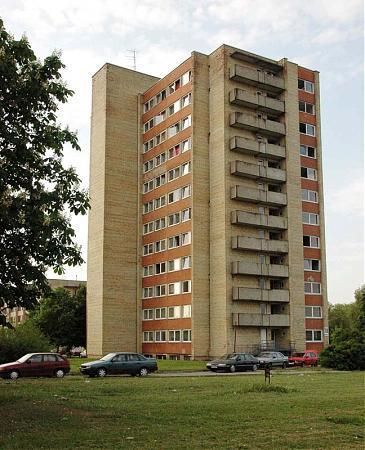

                                  Tai pats irgi sakai, kad neatlaiko 7 aukštų, todėl dalis gelžbetinio. Kiti sako, kad 12 atlaiko. Čia klausimas ir yra, í kurį visi skirtingai atsako
                                  Ir ar tikrai čia palemono blokeliai?
                                    Pvz:
                                      Apie ką ginčas? Tam yra specialistai - konstruktoriai. Nereikia čia reaguot į tokius komentarus, kur žmogus iš paveiksliuko net nesupranta kur mūras, o kur gelžbetonis
                                        Ta prasme? Tai tikrai nereik daug proto ir ziniu suprast, kad hibridu maisant gelbetonio karkasa ir plytu sienas garantuoja kainos ir kokybes santyki (geresnes rtekonstrukcijos galimybes, galimybe modifikuot pastata, didesni langai apacioj). Is plitu galima statyt ir 20 aukstu pastatus, tosiog kuo auksciau statanat tuo storesnes sienos ir mazesni langai turetu buti pirmuose aukstuose, kad pastato svori galetu atlaikyt, tam ir yra siame projekte apacioj gelzbetonis o virsuj plytos.
                                        O del plytu, siuo laikotarpiu vel atsigrezta i vietine produkcija del tiekimo grandiniu is Kinijos trukinejimo ir uzsidariusiu Rusijos, Baltarusijos ir Ukrainos statybiniu medziagu rinku.
