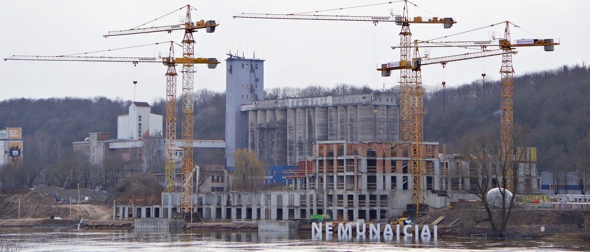

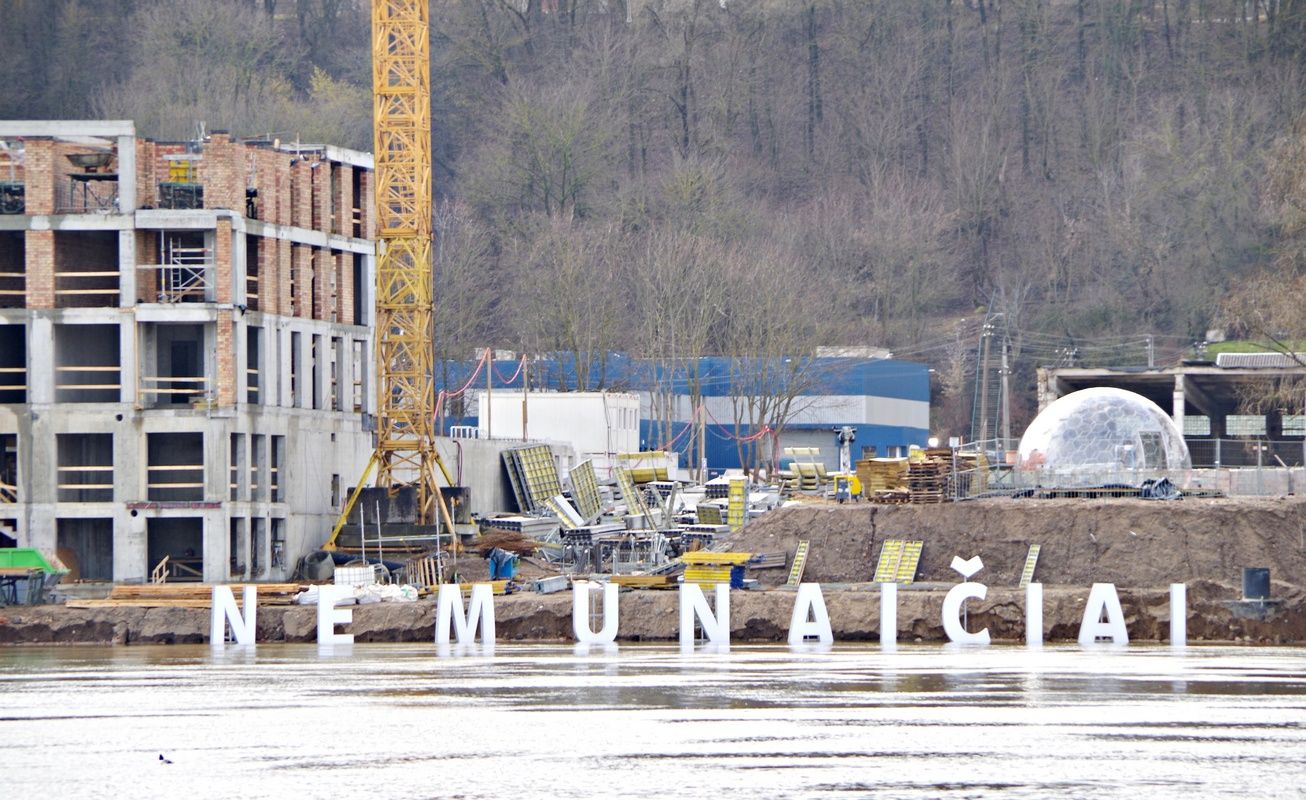

              Vizualiai atrodo dar kokie 2m. ir jau užpiltų, o dar net nesiskaito, kad rimtas potvynis.

                o kas yra rimtas potvynis?
                Ar įsivaizduoji ką reiškia dar +2 metrai vandens Nemune nuo dabartinio lygio?

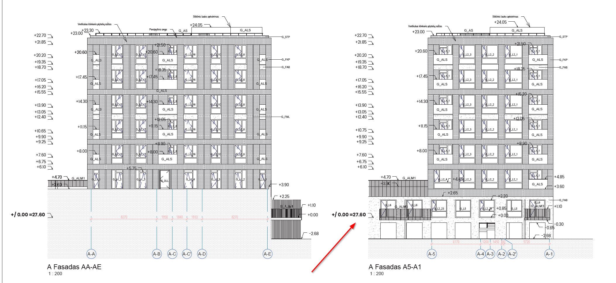

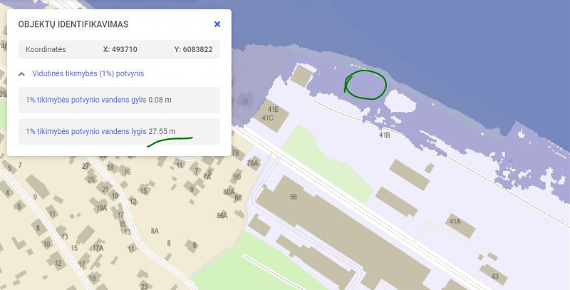

                                  Tai blemba blemba 27,55 potvynio aukštis, o jie 0 parinko 27,60 - 5centimetrais aukščiau karlai! kai piliamiestis bent 50cm pridėjo..

                                    Na kartą per 100 metų pirmas aukštas su biurais truputi pabraidžios po vandenį. Ne tragedija jei su draudimu.

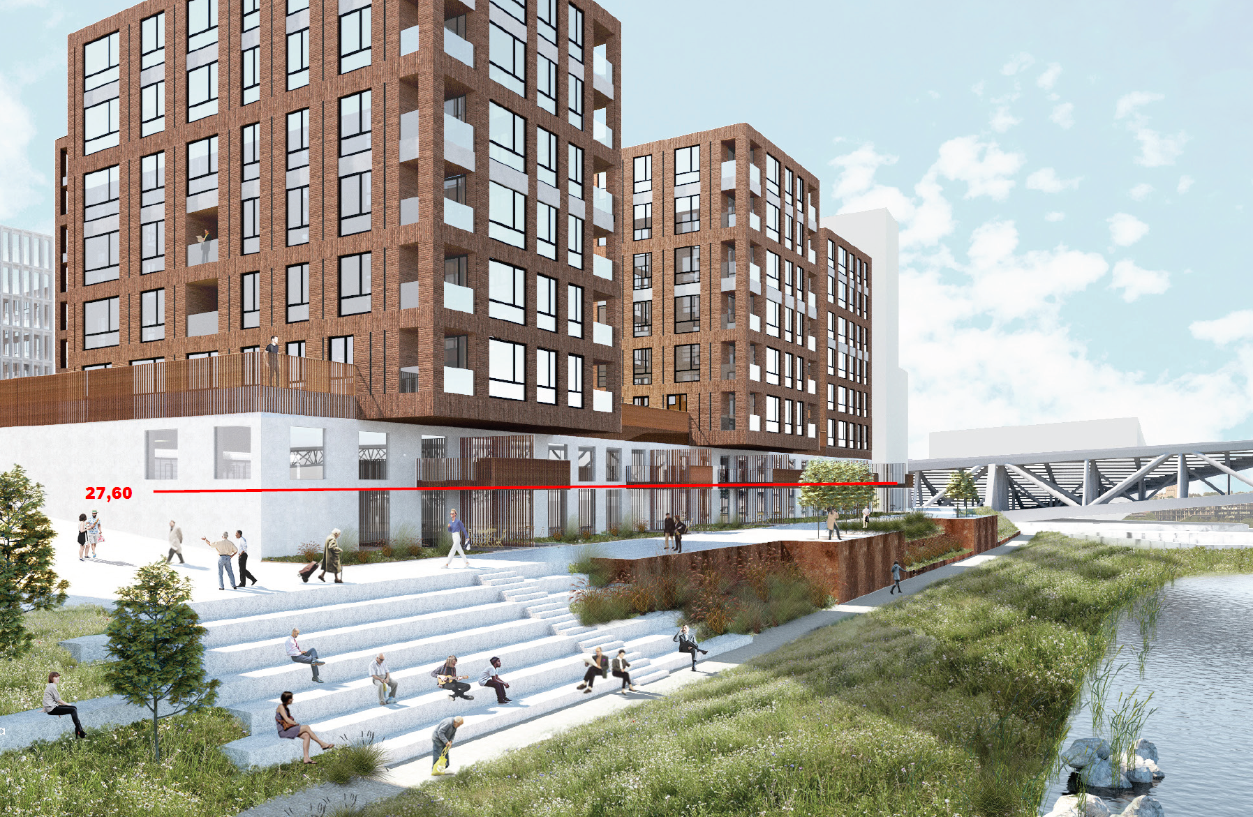

                                    Bet dabar žiūriu į detalius planus ir matau po 27,60 riba bus visas aukštas... Tada ten jau būtų iki lubų...

                                    Vizualizacijose viskas atrodo kur kas aukščiau

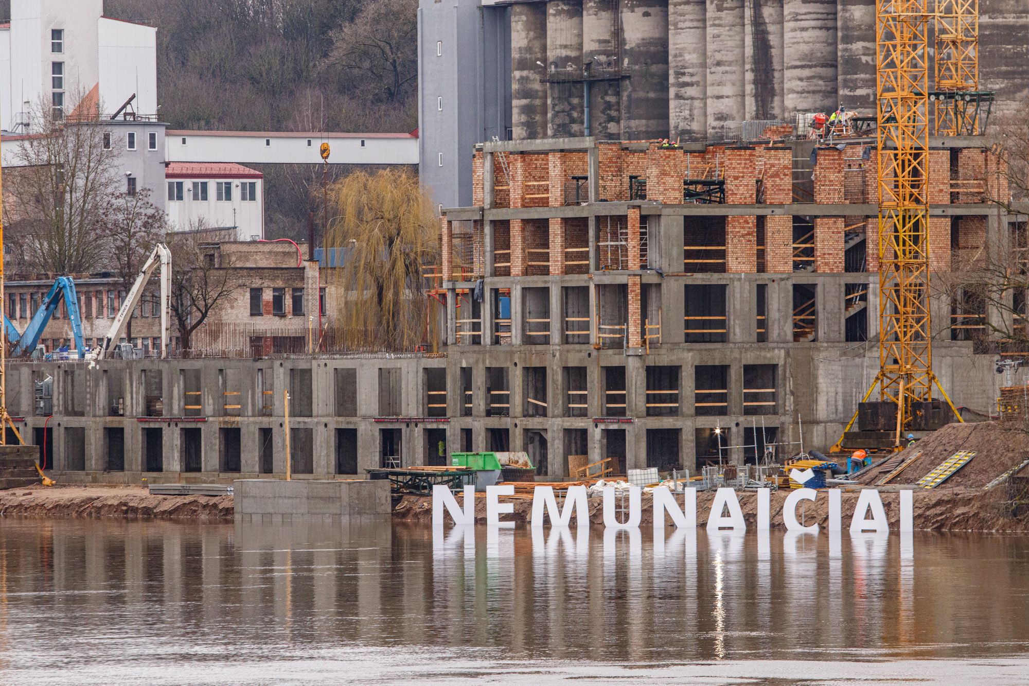

                                      Karoče ar gerai supratau, kad pro pirmo aukšto langus matysis parkofkė?

                                        Turėtum naują X5 - irgi norėtum matyti per langus.

                                          Kuo tai blogiau nei ta pati parkofkė be stiklų? Ar parkofkė ne po pastatu, o šalia jo?
