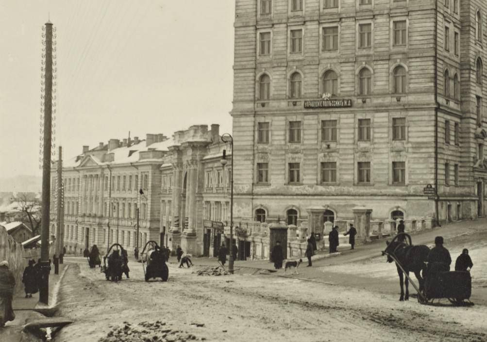

                1905 metais, praėjus porai metų po Geležinkelių valdybos pastato statybų, terasa atrodė taip:
                Romain Gary Vilniuje gyveno 1917-1923 metais. Terasoje medžiai atsirado po 2PK. Pačiam rašytojui turbūt artimesnis būtų po rekonstrukcijos planuojamas apželdinimas, o ne dabartinis vaizdas:

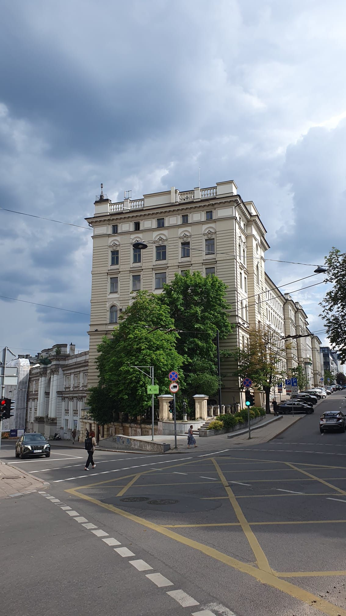

                    specialiai pasidariau foto:

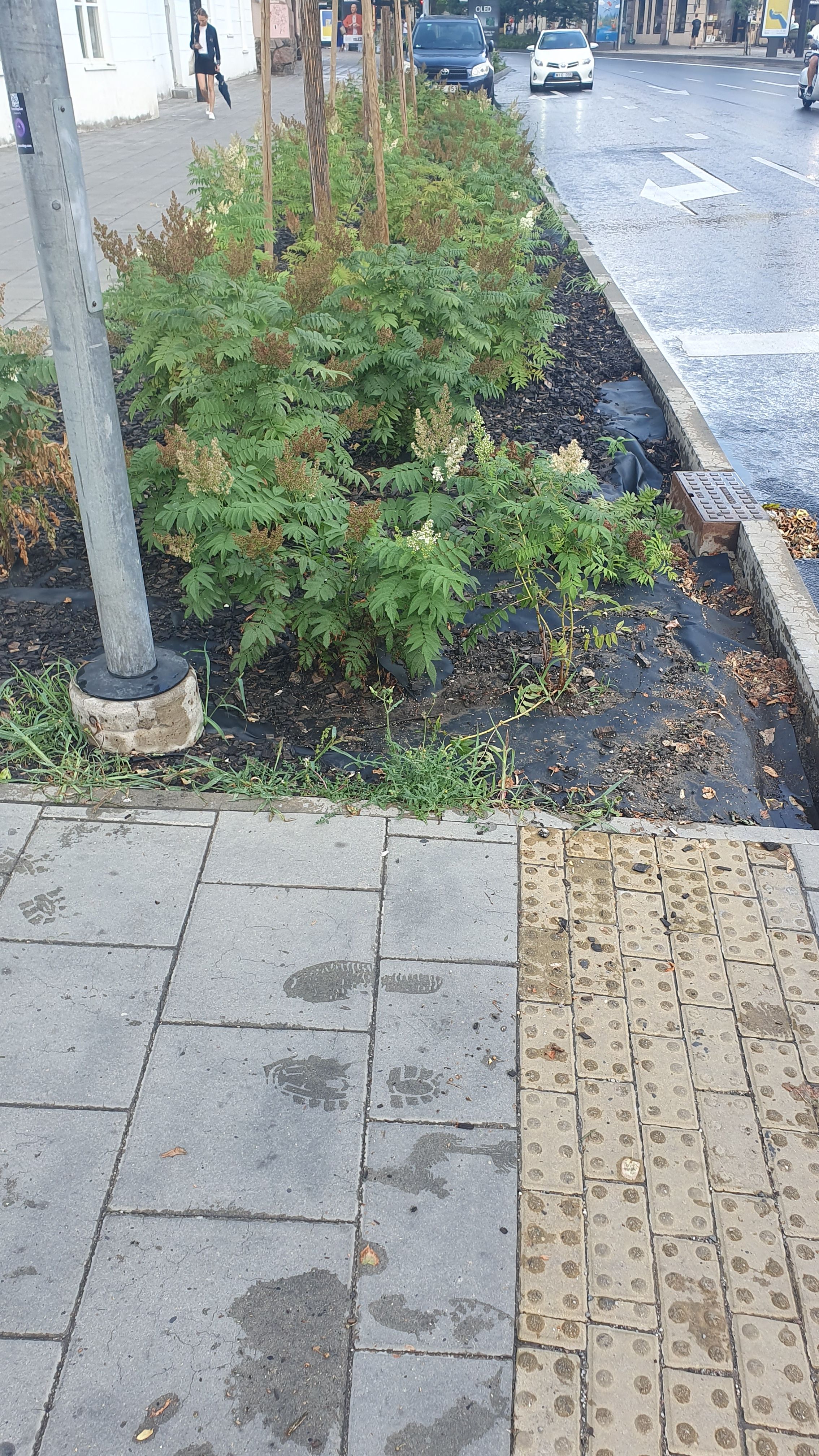

                          Kas nors iš forumo želdinių "specialistų", gali paaiškinti mulčiavimo politiką šalia gatvių trasų, kai mulčių nuplauna bet koks stipresnis lietus (Trakų-Pylimo g.)

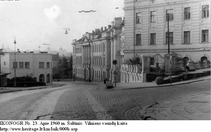

                            Pridėsiu dar 1960 m. foto iš KVR'o.

                              Aš nesuprantu, kaip iš viso ten gali augti tokio dydžio medžiai? Juk po jais patalpos.
                                1905 m. medžių nebuvo (Fleury). Bet esmė turbūt ne čia, o būtent, kad jie yra DABAR.

                                    Paaiškinimas paprastas - mulčius yra neblogas indikatorius ant kiek aplaidžiai tvarkomasi su lietaus vandens nuvedimu.
                                    O šiaip jo idėja buvo ta, kad padeda augaliniam sluoksniui išlaikyti savo savybes nepavirstant į ištryptą molio plynę. Jo kaip ir neturėtų nuplauti įsišaknijus augalams, bet kad vietoje jų turime geotekstilę ir vieną kitą krūmelį, nes "šabakštynams ne".

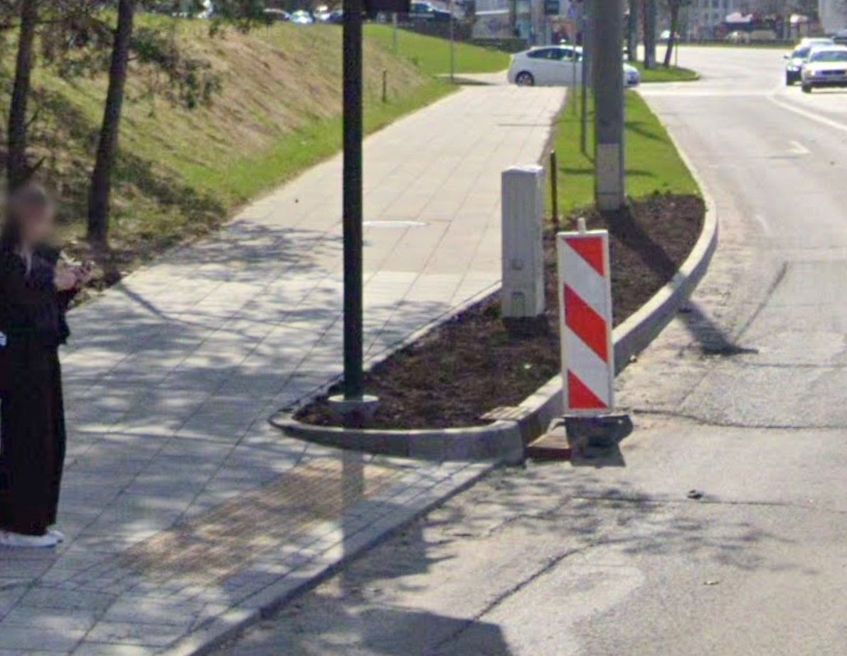

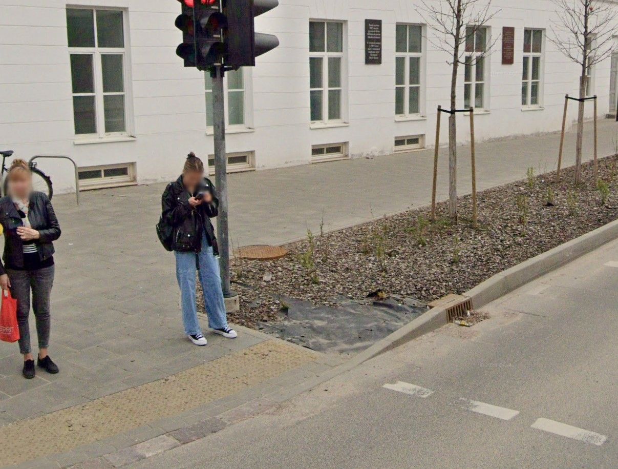

                                      Ne mulčiuje čia problema. Problema kaip įrengta infra. Ji kampe į perėją žemėja, tas puikiai matosi atnaujintuose Google Streetview vaizduose (prisegta žemiau). Šioje, kaip ir kitose vietose, turėtų būti daroma kaip yra daroma įrengiant naują infrą, pvz., Narbuto g. (irgi prisegu žemiau) - bortai turi likti savo aukštyje ir užsisukti, kol galiausiai aukščiai susilygina.

                                        Gaunasi, jog galutinis reikalaujamas rezultatas yra mulčius. Visgi jį labai lengvai nuplauna nes vanduo nesusigerdamas tekėdamas pakelia nuo geotekstilės „klijonkės“. Jei nebūtų klijonkės, jo nenuplautų ir būtų reikalaujamas galutinis vaizdas.
                                        O kokią funkciją atlieka geotekstilė? Geriausiai, kai vos įrengus pirąmą dvirtakio atkarpą Goštauto g. prieš kelis metus, Verslo uoste aplink medžius jau buvo išlindusi klijonkė į viršų, dar nenuplovus mulčiaus. Vaizdelis buvo klaikus matant tą sintetiką „gamtoj“.
                                          Klijonkė neduoda augt piktžolėms. Sumetus stambų mulčių tiesiai ant žemės, tarpuose žolės pradeda lįsti.
