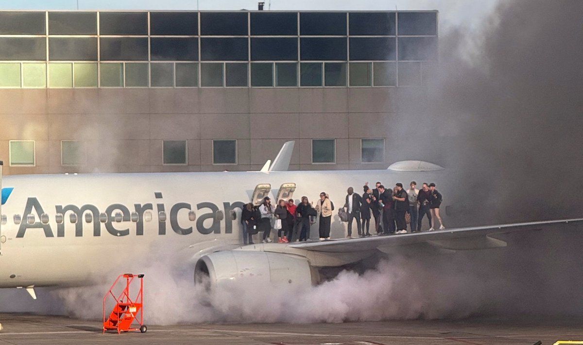

            Siaubas Denverio oro uoste: užsidegė „American Airlines“ lėktuvo variklis, evakuotis teko per sparną : https://www.delfi.lt
            „American Airlines“ lėktuvas „Boeing 737-800“, skridęs iš Kolorado Springso į Dalasą-Fort Vertą su 172 keleiviais ir šešiais įgulos nariais, buvo nukreiptas į Denverį apie 17.15 val. vietos laiku, įgulai pranešus apie „variklio vibraciją“, sakoma Federalinės aviacijos administracijos pranešime. Lėktuvui nusileidus ir riedant vartų link, variklis užsidegė, sakoma pranešime. Gaisras buvo užgesintas ir visi keleiviai evakuoti, sakė CNN sakė Denverio tarptautinio oro uosto atstovas.

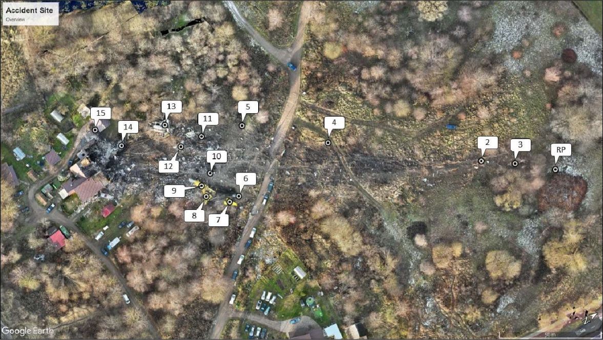

                Avarijos vietos vaizdas:
