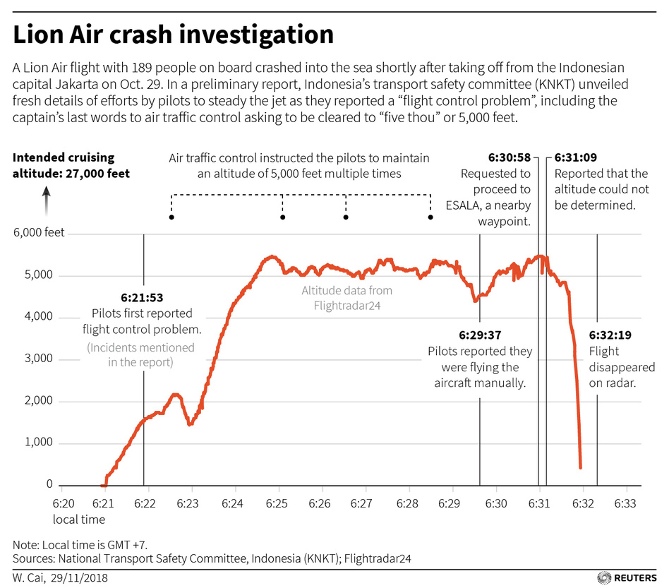

                      Pilnai išjungti - tumbleriai, ir ne prieš nosį o šone.
                      Ir tik pakankamai logiška - pradėjus valdyti ranka automatinė korekcija atsijungia 5s. Kurį laiką tai sekėsi daryti. O kas paskui - ar pavargo pirštas, ar apėmė neviltis, ar nuo "amerikietiškų kalnelių pasisilinko krovinys ... BBŽ
                      Tyrėjai Lions turėjo priekaištų dėl keleivių ir krovinio paskirstymo ...

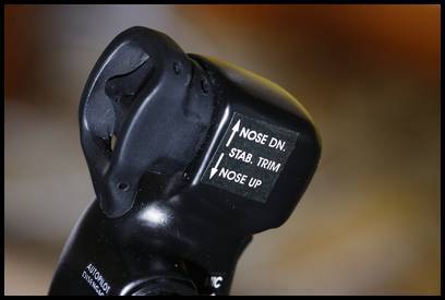

                            Ar galite neišmanėliui paaiškinti, kas yra trim ir kokia to funkcija?
                            Aukščio vairo korekcija, kad vairalazdei esant neutralioje padėtyje orlaivis skristų horizontaliai. Valdoma atskirais mygtukais ant vairalazdės.
