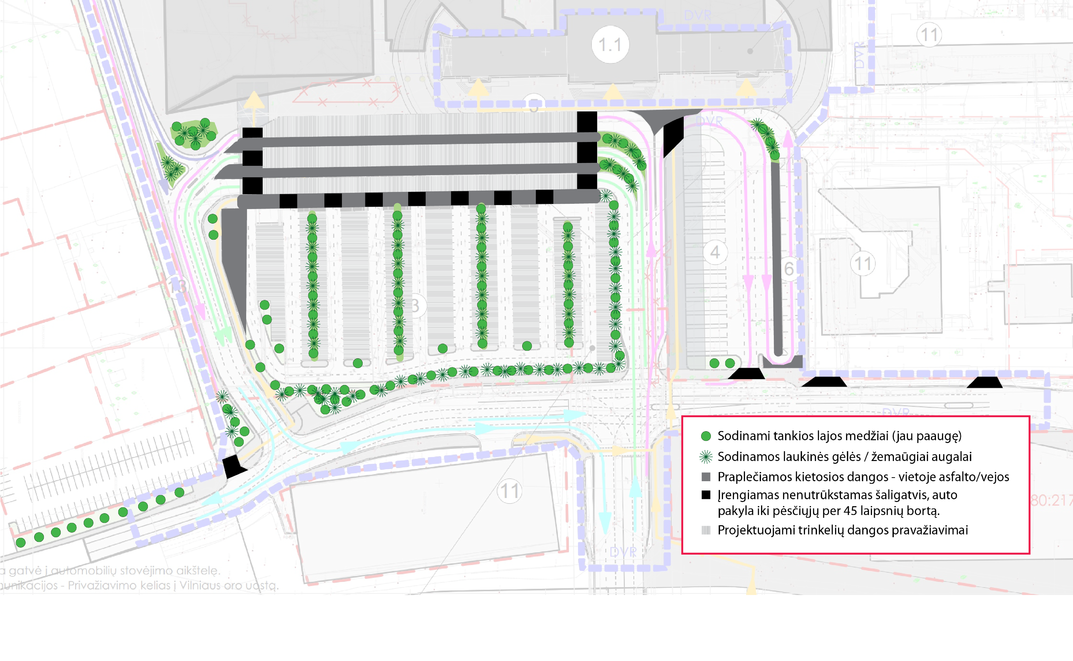

                            O dėl kitko reik rašyt komentarus projektuotojui, gali koreguoti projektą. Savo komentarus jau nusiunčiau, priede buvo toks brėžinys:

                                Nesupratau tamstos komentaro. Aš ne prieš aikštelės buvimo vietą, o apie tai, kaip apgalvotas patekimas nuo atvykimų zonos iki jos pėstute. Galite patikrinti maršrutą - nesumelavau nei apie posūkių, nei apie bordiūrų skaičių.

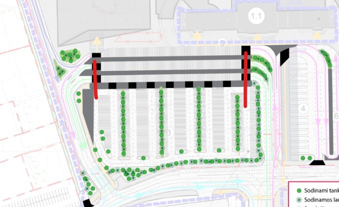

                                  Gal ne apie tą pačią aikštelę kalbam? Bet patekimai yra du ir labai tiesūs. Bordiūrai gi bus nuleisti arba jų visai nebus.

                                    Vis tik sutinku, kad aikštelė suprojektuota nelabai patogiai. Į ją numatyti 6 įvažiavimai iš oro uosto pusės. Pėstieji galės eiti viename lygyje, bet tai nepanaikina pėsčiųjų-automobilių trajektorijų konflikto. Geriausiu atveju, trajektorijos kirsis 3 kartus, blogiausiu - 6. Atvažiuojantiems/išvažiuojantiems automobiliu irgi nepatogu dairytis į visas puses ir sukinėtis per bortus, jeigu aikštelė artipilnė. Reikėtų naikinti tą pravažiuojamą kelią, tiksliau įkelti jį į aikštelę. Labiau pasistengus, manau galima ir įvažiavimą/išvažiavimą perkelti į "miesto" pusę.
                                      Į miesto pusę sunkiai, nes per arti sankryžos. Ten ta aikštelė bus su pakeliamais užtvarais ko gero, tai susidarys eilutės. Jeigu eilutė susidarys sankryžoje - blogai. Tada reikėtų vistiek kelt aukščiau. Tik, aišku, galima būtų sukeisti vietomis su pėsčiųjų taku ir pravažiavimą daryt aikštelėje.
                                        Būtent. Tie įvažiavimai prailginti, kad neužsikimštų sankryža. Jau dabar didesnio skrydžių piko metu, ten eismas visiškai paralyžuotas, nes važiuojantys į aikštelę ir sustojantys prie užtvaro visiškai užkiša sankryžą visomis kryptimis.
