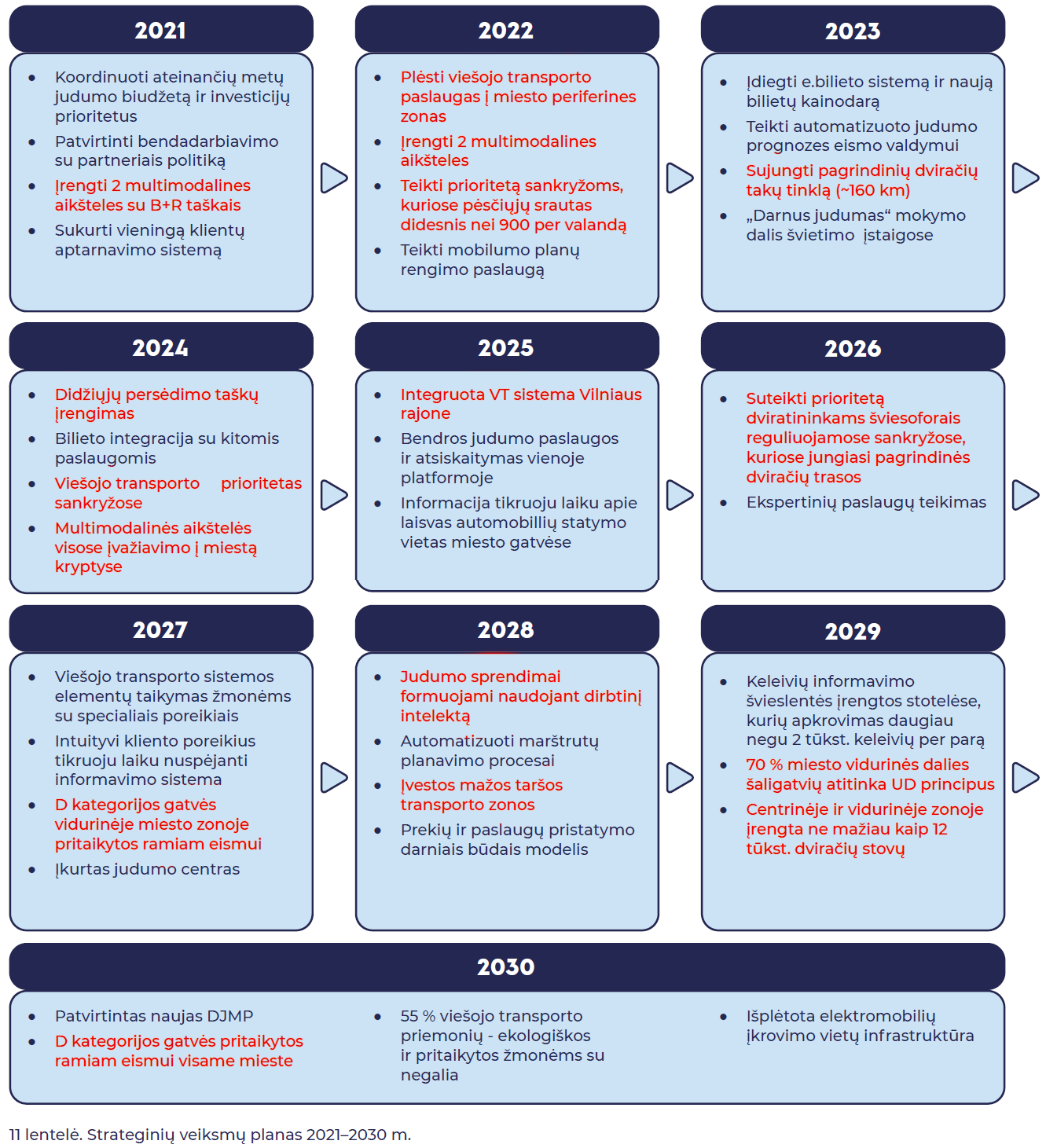

    Susisiekimo paslaugos pristatė savo strateginį planą iki 2030m. https://beta.vilniustransport.lt/.../JUDU%20strategija...
    Paryškinau akį patraukusias mintis raudonai. Dokumente nuo 37psl yra nemažai detalizacijos apie tikslus artimiesiems metams (pvz. pėsčiųjų laukimo trukmės mažinimas)
    Click image for larger version  Name:	Darnus judumas.png Views:	0 Size:	391,3 kB ID:	1878110
    Paspaudus didesnis vaizdas.
    Paskutinis taisė Riedis; 2021.04.16, 12:51.
