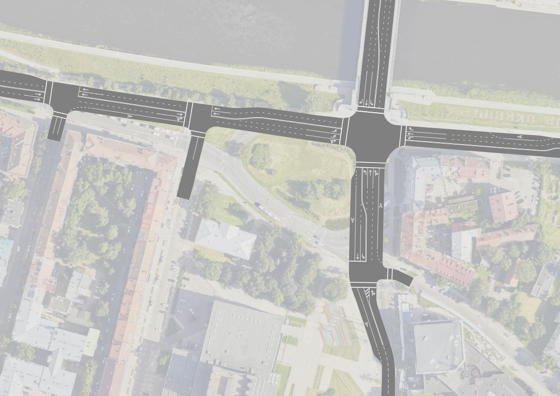

                                Bendrai žiedai su šviesoforais nėra kažkuo blogi, kai įgyvendinami tinkamai, o ne tokioj pergrūstoje (kas tipiška Vilniui) vietoje, kur didžiausias transporto kiekis sukoncentruotas vienoje jungtyje (be viešojo transporto Vilniaus g. mažai ką galima išvysti, o Tilto g. išvis tik iš žiedo išvažiuojanti gatvelė), dėl ko dar verčiama viešajam transportui važiuoti ratais–kvadratais. Neįsivaizduoju, kuo būtų blogiau, jei visas tas eismas darytų paprastą kairįjį posūkį. Sukūriau pavyzdį kaip galėtų atrodyti sankryža (nors variantų galima visokiausių prigalvoti, pvz. vietoj antros sukimo kairėn juostos arčiau perkelti Operos st.):
                                Click image for larger version  Name:	Operos.png Views:	0 Size:	1,27 MB ID:	2162945
                                Čia dar būtų įrengtos VT skirtos šviesoforų sekcijos, o taip pat išsispręstų ir dešiniojo posūkio problema. Benkunskas irgi dėl jos kaltas tuo, kad perasfaltavo gatvę, sudėjo naują šaligatvį ir bordiūrus, subraižė lygiai taip pat ir dabar nelies visą likusią kadenciją.
                                  Tik drastiškai sumažinus transporto srautus. Priešingu atveju nieko gero nebūtų.

                                    Parašė lanxtot Rodyti pranešimą
                                    Kysa, kam jums pinigai?
                                    Imamės VT radikalizmo:
                                    * Visas pro Operą važiuojantis VT suguža į atsilaisvinusį trikampį.
                                    * Goštauto g. link Antakalnio stoja Goštauto g.
                                    * Kairysis posūkis į Goštauto g. stoja lygiagrečiai Goštauto g, durys prieš duris. Išvažiuoja A.Vienuolio g. atskirų ciklu. Taip turim vidinę dvipusę platformą A.
                                    * Kalvarijų g. srautas stoja lygiagrečiai Vilniaus g, gal net dviejose platformose.
                                    * Vilniaus g. srautas atvažiuoja kairiuoju posūkiu Tilto g., dabar prieš eismą. Stoja lygiagrečiai Vilniaus g. Taip turime dvipusę platformą B.
