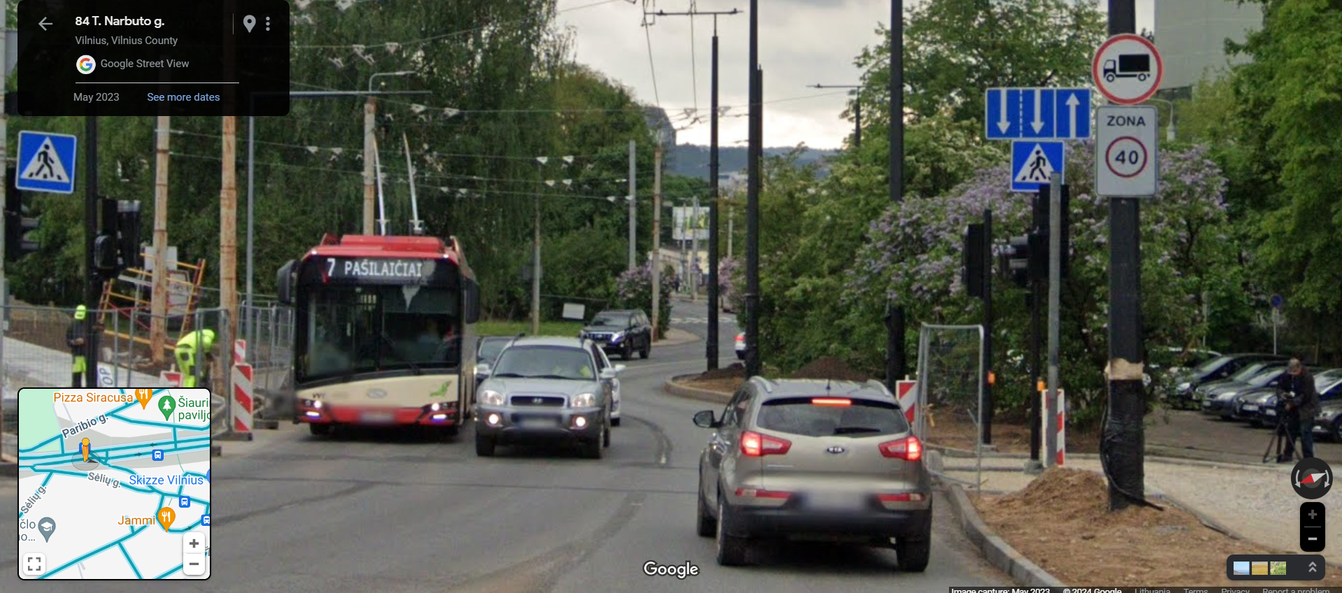

                      Dėl "A" juostos centre, vienintelė blogybė, kad brangiau įgyvendint ir mašinoms turėtų nebelikti visai galimybių sukti abejomis kryptimis. Darant normaliai. Įrengus siūlytą "A" juostą tik vienoj pusėj – mašinos galėtų kaip ir anksčiau išsukti bent viena kryptimi netrukdant VT.

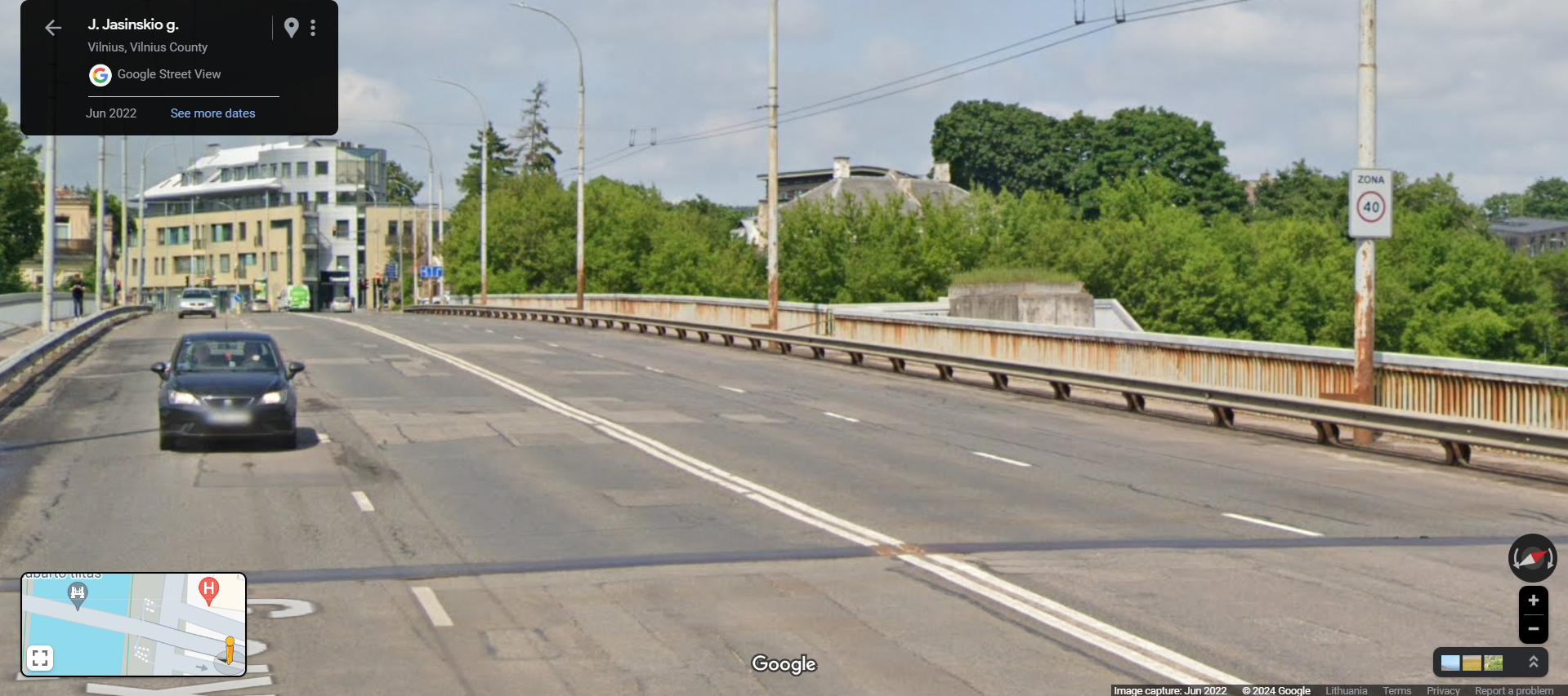

                      Zonos pagaiba Liubarto tilto viduryje:

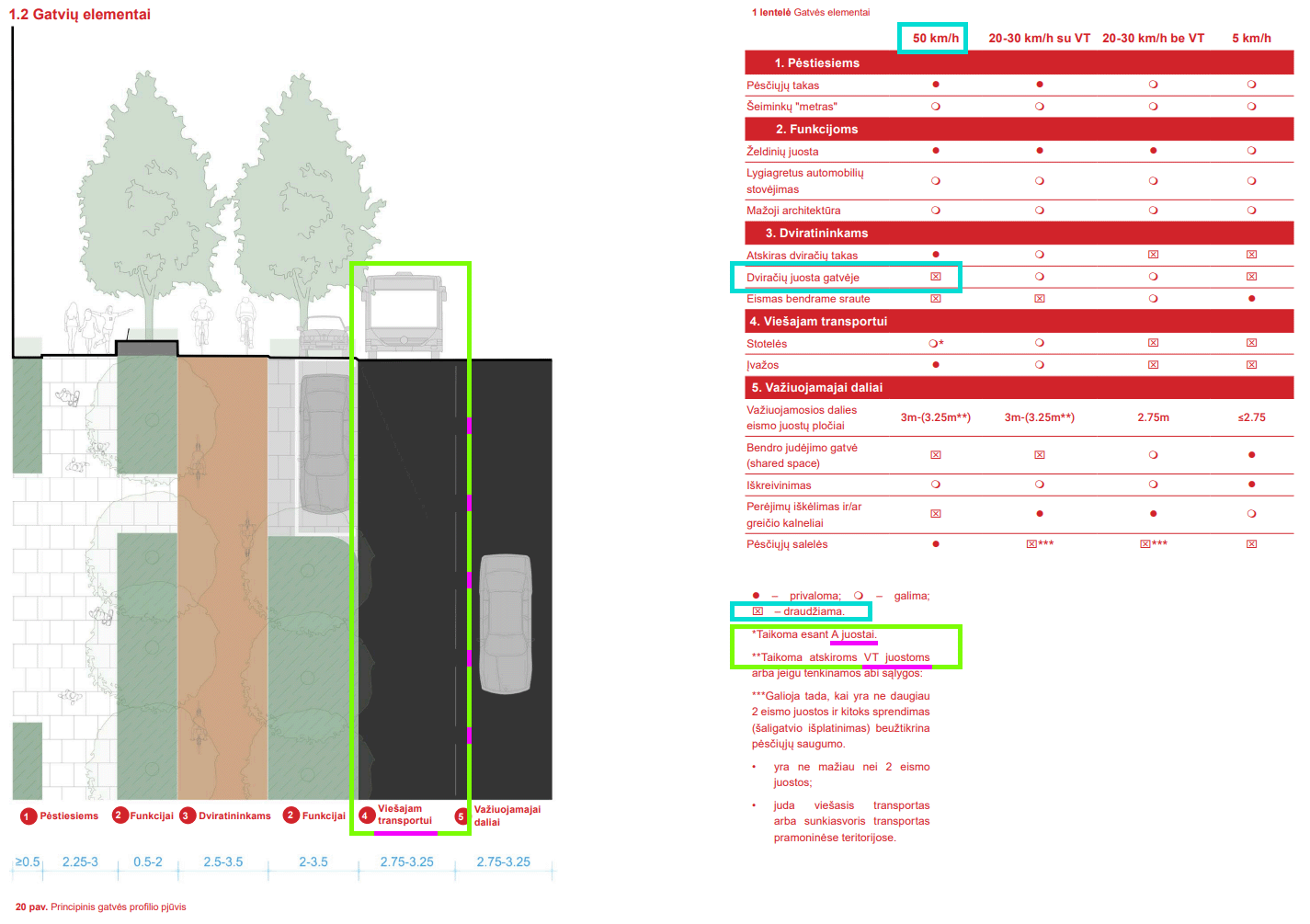

                      Forume išsakyti nuogąstavimai, kad STR galbūt turi omeny "A" juostas tame 174. punkte, galėtų būti paneigti, nes VMS gatvių standarte dvi atskiros sąvokos toje pačioje legendoje "A" juosta ir VT juostos, o 40 km/h greičio nėra nurodyta, bet pagal bendrąsias taisykles, visuomenėje įprasta apvalinti į didesnę pusę, tai 40 km/h labiau apvalinant į 50 km/h, o ne į 30 km/h, gaunasi, kad net tas standartas netiesiogiai prieštarauja dviračių juostoms Kęstučio g., o schemoje kairėje autobusas pavaizduotas "viešojo transporto juostoje" su punktyru, todėl ten ne "A" juosta, nes būtų ištisinė, tad sąvokos tikrai skiriasi:
                        Ir dviračiams turi būti leista važiuoti A juostomis.
                        O kodėl dabar neleidžiama?
                          Kodėl tiesiant dviračių takus būna apkeičiamas 1 ir 3? Mieste kažkokia mišrainė.

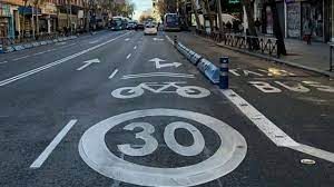

                              Man visai patinka Madrido variantas, kur A juosta yra griežtai autobusams ir taxi, ir iš jos nedaromi jokie dešinieji posūkiai. Kai kurios būna atskirtos plastmasiniais bortais. Pirma auto juosta visada skirta dviračiams, paspirtukams, mopedams, ir toje juostoje greitis ribojamas iki 30. Jei yra daugiau nei viena juosta automobiliams, tuomet ten greitis ribojamas iki 50 km/h.
                              Pvz.:
                                Mūsiškės KET tokiao, kad negali riboti greičio vienoje juostoje, jei ji neatskirta "kietais" elementais; turi riboti vienoje kryptyje.
                                      Tik norėjau pasitikslinti kuris KET punktas tai draudžia, nes juk yra kelio ženklas 520.

                                        O atgal A juostos jau nebėra ir viskas viename sraute.
