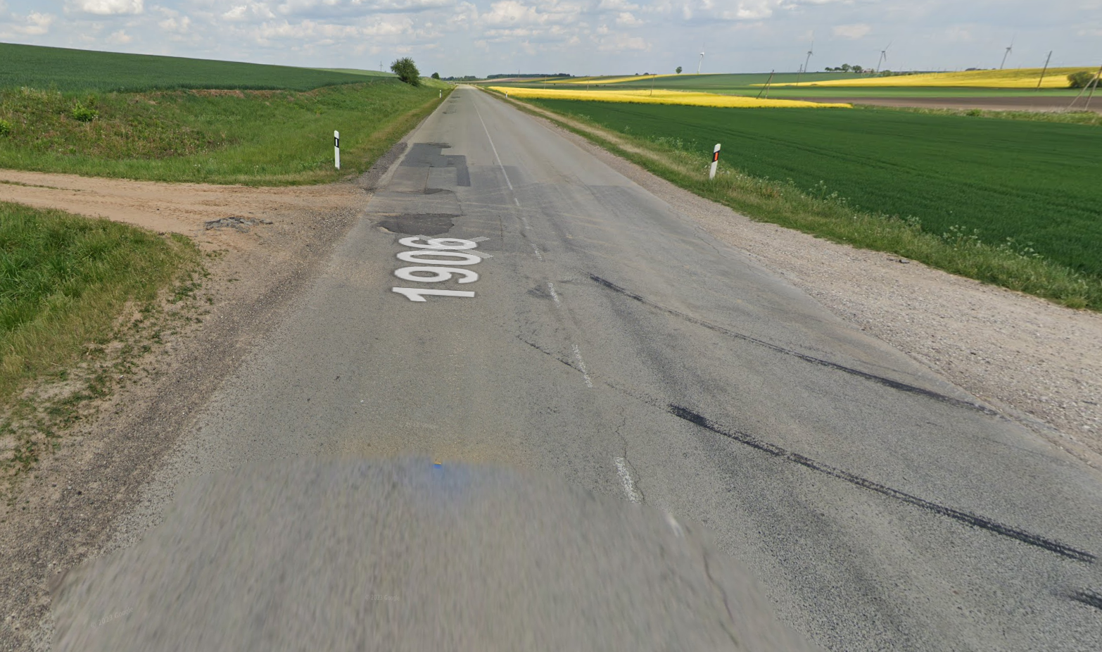

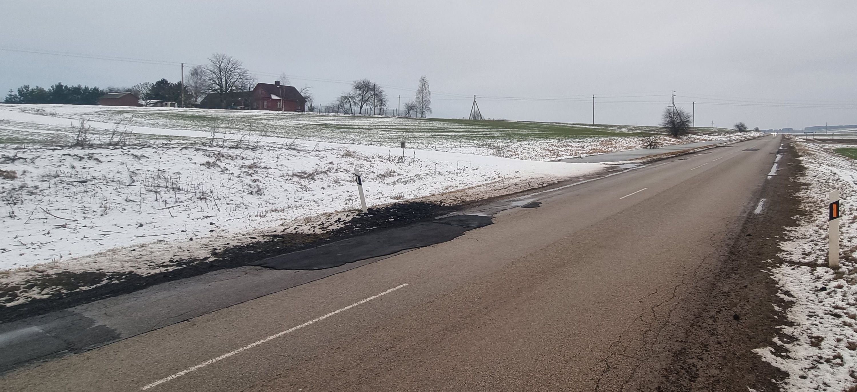

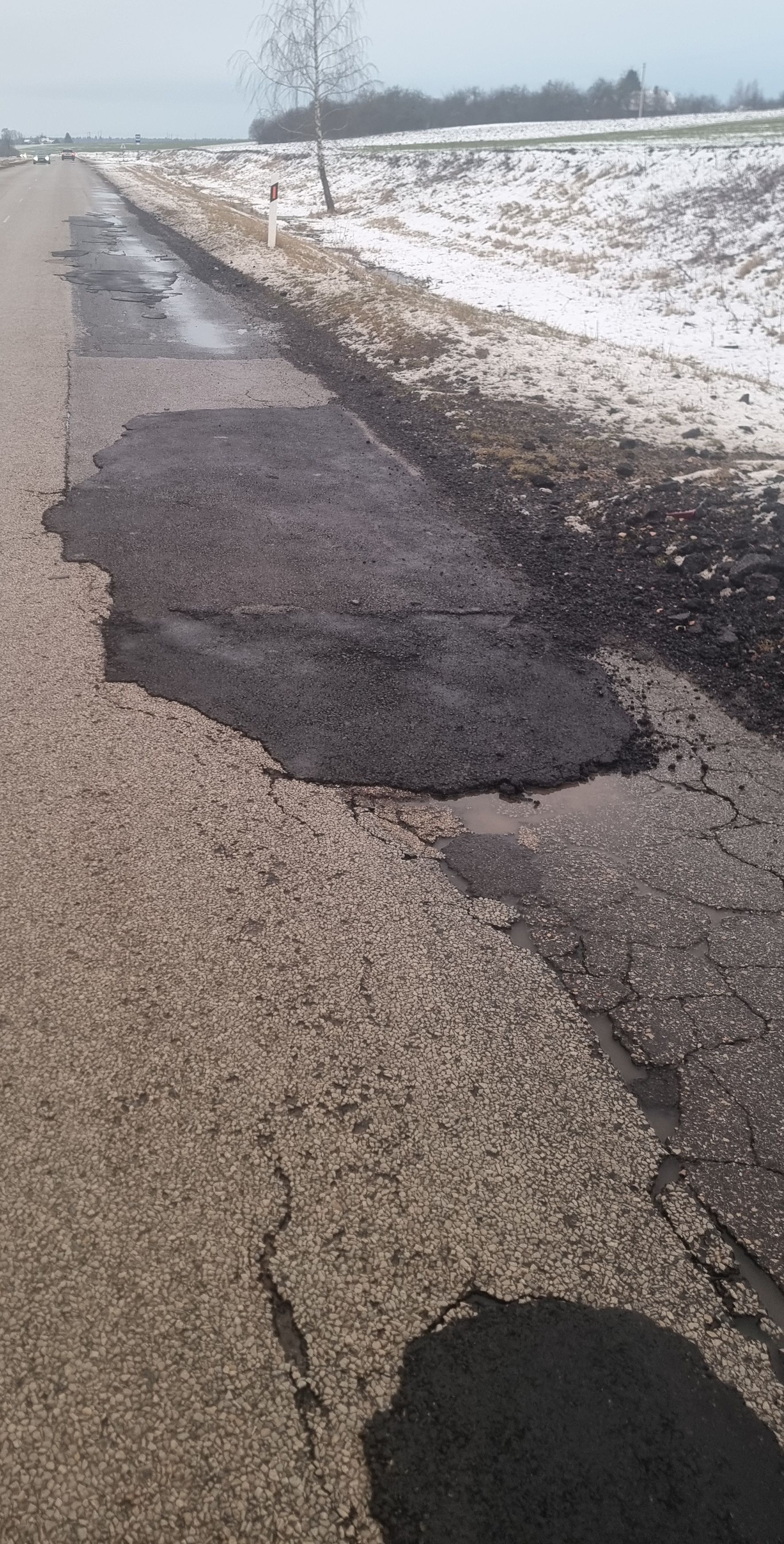

                      Prieš kokius 20m, kažkuriam interviu, kelininkas (turbūt iš tuometinės LAKD), pasakė: kelių tiesimo taisyklė NR.1: teisingas kelio profilis. Profilis turi būti toks, kad vanduo nestovėtų ant kelio.
                      Jau 11 metų kasdien 2x pravažiuoju KK1906. Dirbami laukai iš vienos pusės yra gerokai aukščiau nei pats kelias, iš kitos pusės žemiau. Kelkraščiai užžėlę žole, pralaidos palei kelią esančiuose grioviuose užakę. Pavasarį grioviai persipildo, apsemia kelią, vanduo nuo kelio nenubėga. Kelių priežiūra kasmet kantriai ir nuobodžiai lopo tuos lopus tose vietose, kelios dešimtys pravažiuojančių keičiasi prakirstas padangas. Bet bent jau atkimšti pralaidas, nugreideruoti pakraščius kažkodėl niekam nekyla mintis....

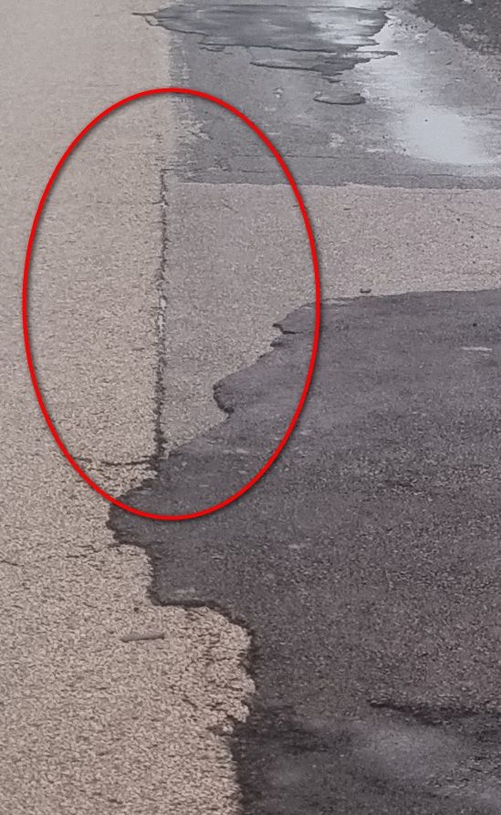

                      Dar vienas keistas dalykas: dauguma atveju, kai kelininkai užtaiso duobes, nesandarina siūlių tarp seno ir naujo asfalto. Tai jei problema yra, kad vanduo patenka į tarpus, kodėl tie tarpai paliekami atviri?
                      edit: pridėjau vakar dienos foto.
                                Atsakysiu svetimais žodžiais:
                                Dar viena gana reikšminga priežastis, imho, galėtų būti visiškas, totalus ir sistematiškas apsileidimas, bb dėjimas ir nepakankamas finansavimas.
                                  Parašė Kecal Rodyti pranešimą
                                  o gal pasidomėkite kas yra laikinas remontas? Nes žiemą yra "gesinamas gaisras" o nuo pavasario (kai bus tinkamos oro sąlygos) prasidės remonto darbai.
                                    O gal pasidomėkit, kodėl toje vietoje reikalingas laikinasis remontas. Tą laikiną remontą ten daro kasmet. Ir kasmet vasaros viduryje atvažiuoja, prafrezuoja, užlopo. Siūlių tarp asfalto nesandarina. Ateina sekanti žiema - trūkt už vadžių, vėl iš pradžių.
                                    Tipiškas kelininko pasiteisinimas: suremontuosim vėliau. Pataisysim pasekmes, priežastis pašalinti per daug sudėtinga...

                                        Skaityk #290, tada komentuok. Kokius pažeidimus? Ar AB „Kelių priežiūra“, atlikdama laikinąjį remontą, nemato, dėl ko tos duobės atsiranda?
                                        Ir beje, taip, raudonai pažymėtas vasaros darbas. "Duobės atsiranda dėl į asfalto tarpus patenkančio vandens, kuris šaldamas plečiasi ir laužo asfaltą".

                                          Vasaros darbų sluoksnis matosi po apačia ir jo stovis akivaizdus. Kiek procentų duodi, kad ir šiemet remontas bus tokio pat lygio? Juk akivaizdžiai matosi, kad asfalto pagrindas minkštas kaip karvės blynas ir net spaudžiasi iš po asfalto.
