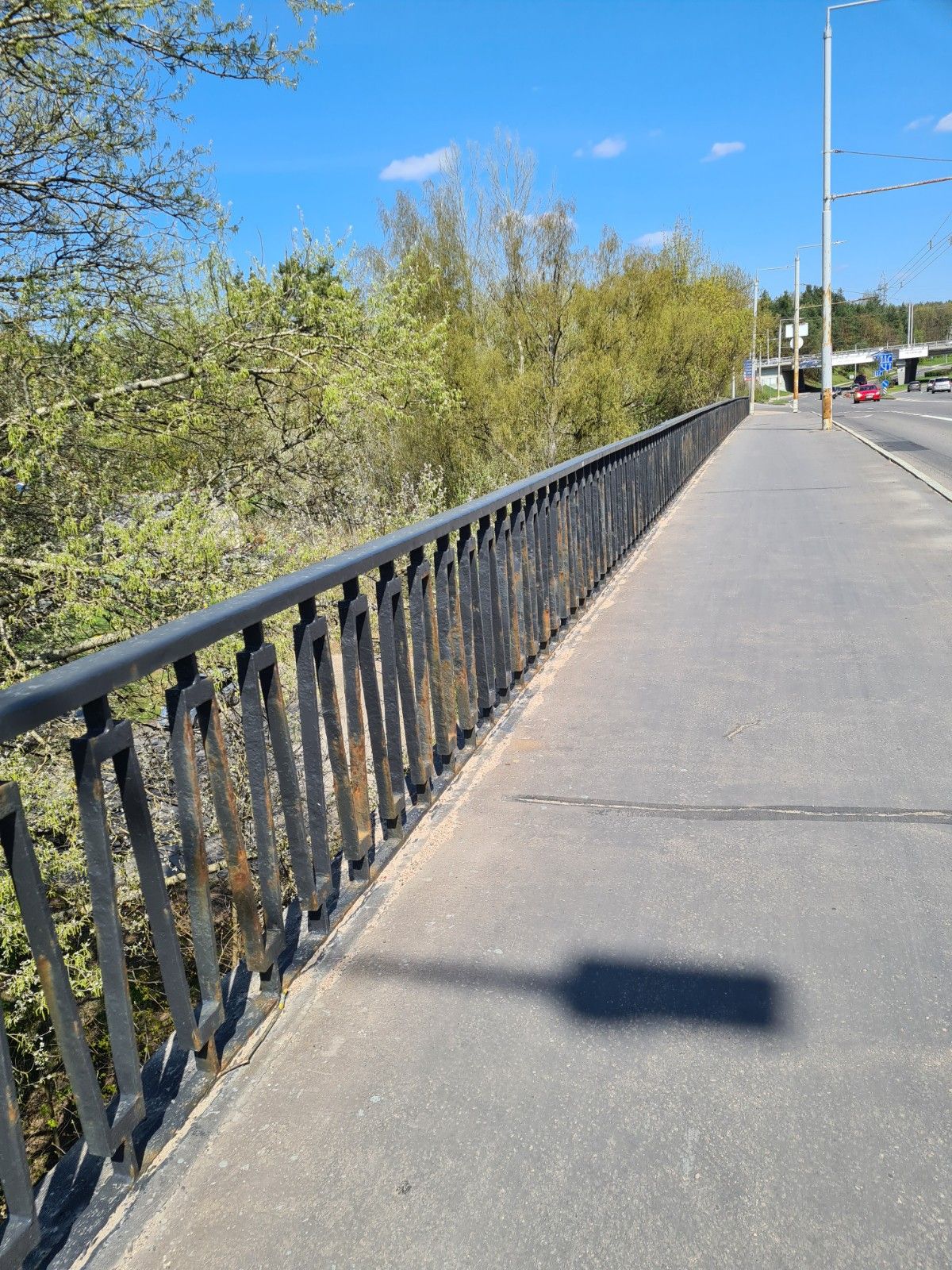

                                    Valakampių tiltas: negana to, kad "fejlinama" iš visų kampų su tilto remontu, tai prieš vienerius (dvejus?) metus nušveisti ir perdažyti turėklai jau baigia surūdyti:

                                      Netikęs reikalas yra naudoti rūdijančius metalus. Reikia padaryti pvz nerūdijančio plieno ir baigtųsi visiems laikams nesąmonės. Dabar 1 m nerūdijančio plieno vamzdžio kainuoja apie 18 eur.

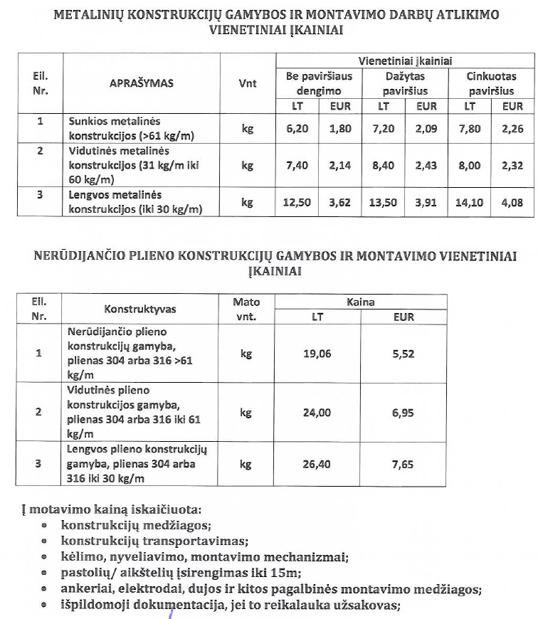

                                        Nerzaveika naudoti būtų pinigų švaistymas. Sudėtingesnis apdirbimas, gerokai brangesnis suvirinimas ir iš esmės vis vien tektų dažyti milteliniu būdu, nes poliruoti tokio tilto turėklus.... Kadangi iš esmės paviršiaus kokybe nėra didelis prioritetas, tai geriausias variantas karštas cinkavimas ir vėliau dažymas miltelinių būdu, nes taip gaminius būtų nesudėtinga suvirinti.

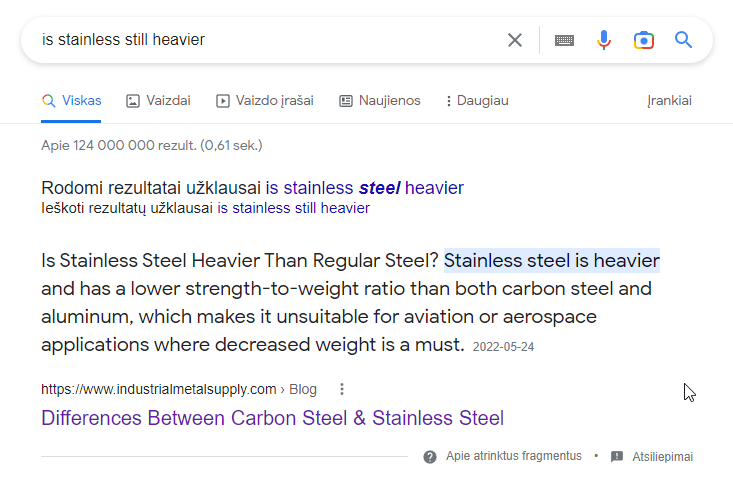

                                          Nerudyjantis plienas taip pat yra daug tankesnis ir dėl to sunkesnis. Jeigu tiltai susiduria su problemomis kai prikabinama spynų, tai matyt svorio parametras ten taip pat svarbus.
