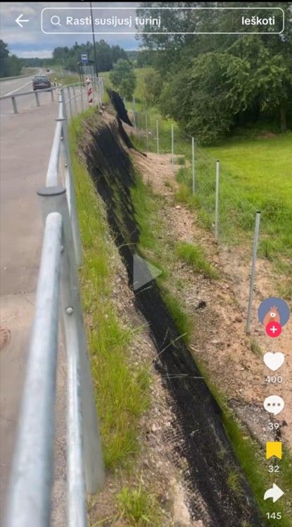

    Yra kažkokių faktų, kad pagrįsti šį teiginį, kad kelyje net ir pirmus metus po statybų (1986 m.) to nebuvo? Šlaitų išplovos, nuošliaužos paprastai būna pirmus kelis metus po statybos darbų. Po to įsitvirtina augalija, gruntas suslūgsta ir problemų nebelieka, kad ir kokio aukščio tie šlaitai bebūtų. Tai čia lyginti naują ir dešimtmečius esantį, toks keistas dalykas.
    Kiek žolės ar kitos kokios augalijos reikia tokiam šlaitui sutvirtinti? matyt Gedimino kalno technologijos tvirtinimo nebuvo panaudotos, todėl is slenka...
    stop kadras skolintas iš tiktok įrašo:

          Tačiau SRP projektams padarius kelio sankasą pagal prieštankinių eskarpų ar pilies gynybos nuo kryžiuočių pavyzdį tereikėjo laukti rimtesnio lietaus. Kas gali papaikškinti, kokia tokio sankasos projektavimo prasmė?
          Click image for larger version  Name:	Screenshot 2025-06-25 082900.jpg Views:	43 Size:	63,9 kB ID:	2207108

            Čia tai absurdas. Nežinau ar su augmenija galima sutvirtinti tokį šlaitą, nes įprastai šlaitai būna 1:2 arba max 2:3 statumo. Čia panašu, kad gerokai stačiau. Jeigu suprojektavo tokį statų, tai turėjo ir numatyti priemones jam sutvirtinti. Sutinku, kad čia probleminė vieta. Bet čia problema ne dėl griovių gilumo ar atitvarų įrengimo, o dėl netinkamo šlaito statumo arba jo tvirtinimo sprendinio.
              Problema yra visumoje... tai tik dar vienas konkretus pavyzdys, kuriuo akivaizdžiai galima konstatuoti sistemines klaidas, nuo projektavimo iki darbų priėmimo.
              Pirmiausia, nereikia net inžinerijos mokslų baigti, užtenka nors kartą gyvenime griovį kastuvu iškast ir suprasti, kad žole tokio skardžio nesutvirtinsi. Ne Norvegijos kalnų kelias ant uolų... Tai iškart kyla pagrįsta abejonė projektuotojo kompetencija tiek šiuo, tiek turbūt ir kitais pasirinktais sprendiniais. Ar ant popieriaus kitaip atrodo?
              Antra... koks tada visų projekto ekspertizių lygis?
              Trečia... ką objekte veikė techninės priežiūros atstovas?
              Visiems tiko ir patiko...
              Galiu tik rangovą iš praktikos suprasti, nes dažniausiai tokiais atvejais jei nesiplėšysi marškinių ir negulsi skersai kelio, tai biurokratinio mechanizmo korekcijoms neišjudinsi.
                Kada daroms nesąmonės jau esame pripratę ir sunku kuo nors nustebinti.
                Bet kas galėjo pagalvoti kad kelio sankasa ŠITAIP projektuojama...

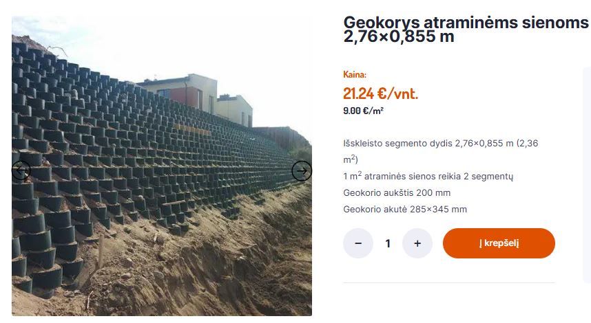

                              šlaitams
