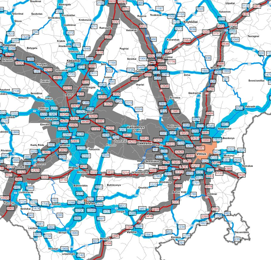

                  Čia turbūt esminė frazė. Žiemą srautas nukrenta, bet vasarą reikia 2+2.
                  Vasarą 2x2 reikia irgi tik penktadienio vakarais į Molėtų pusę, o sekmadienio vakarais link Vilniaus. Kažkas pan. kaip su 3x3 "poreikiu" Vilnius - Klaipėda.
                  Realiai A14 2x2 poreikis yra tik toje atkarpoje, kuri jau rekonstruota, o toliau link Molėtų intensyvumas mažesnis nei į Pabradę, Šalčininkus ar Valkininkus.

                        Keistas noras platinti A14, kai Lietuvoje turime ne vieną labiau apkrautą kelią, kaip kad Via-Baltica, Vilnius-Pabradė, Vilnius-Valkininkai, Panevėžys-Šiauliai ir kitus. A14 nuo Molėtų rajono pradžios vidutinis transporto priemonių skaičius per parą krintą žemiau 6000, o Utenos rajone žemiau 5000. Automagistralei poreikio ten tiesiog nėra, o ne vasaros metu ten visai ramu.
                        https://mapijoziai.lt/eismo-intensyv...uvos-keliuose/
                        Vilnius-Valkininkai irgi reikia platinti.
