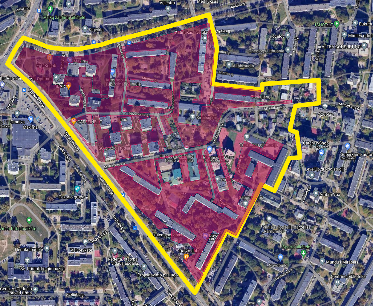

                    Vel neteisingi skaiciavimai. Reikia skaiciuoti ne apylinkes plota padalinus vienam rinkejui, o konkreciai esama plota tarp namu.
                    Pazymejau Google maps plotus kuriuos teoriskai imanoma paversti asfalto lauku raudonai isnaikinat visiskai visa viesa ir beveik visa privacia erdve, saligatvius ir visa kita paliekant tik plotelius palei pagrindinius kelius.
                    Click image for larger version  Name:	Tuskulenu-apylinkes-free-space-11-28-2024_03_13_PM.png Views:	0 Size:	2,79 MB ID:	2167731
                    Raudonas plotas yra 109600 m2.
                    Bet toks parkingas net teoriskai neimanomas, nes pazymejau viska - visus saligatvius, zaidimu aiksteles, net privacia erdve (Namų pynės kvartala) isskyrus ta kur prie mazu namu, tiesiog viska. Net paciais droviausiais isivaizdavimais ta plota reika dalinti minimum dvigubai kad nors teoriskai butu imanoma kazka tokio uzasfaltuoti visiskai sunaikinant erdve aplink. Tai turim 50000 m2 ploto.
                    Darant parkinga neimanoma kad visas plotas butu uuzimtas 100% masinom, nes masinoms reikia pravaziuoti kazkaip, manevruoti ir t.t. Tad vienai masinai kaip ir minejo KEdas reikia 25 m2. Taigi tilptu 2000 automobiliai. Rinkeju 2679 nepaisant galimu ju sveciu ar nuomojamu butu.
                    Tai isvada lieka tokia pati - net visiskai sunaikinus viska aplink namus ir padarius istisa asfaltuota parkinga visos apylinkes plote kur tik techniskai imanoma butu uzlieti asfaltu, parkavimo vietu visiems gyventojams NEUŽTEKS.
                      Jei matom kaip opcija tik ištisinį vieno aukšto parkingą, tada neužteks. Toks variantas yra akligatvis. Spręs tik daugiaaukščiai parkingai, o geriausia - požeminiai, tuo tarpu antžeminę dalį pernaudojant viešoms erdvėms.
                      Idealu su tokia iniciatyva požeminius parkingus iškart ruošt ir kaip bunkerius.
                      P.S. praleista proga tokį reikalavimą iškelt visokių didesnių PC statymui
