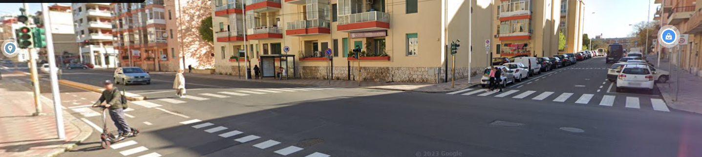

        Netikėtai internetu teko pasitikrinti vieną miestą Italijoj – tai mūsų STR anksčiau daug aptartų saugos zonų nuo parkavimo dar vienas žymėjimo pavyzdys Sardinijoj, 30 km/h gatvėje. Žymi, kaip Berlyne pvz. Aišku, atsirado ir ten vienas "šaltis", priparkavęs įstrižai ir ant borto
        https://www.google.lt/maps/@39.20635...8192?entry=ttu
        Beje, patiko dviračių tako atskyrimas – mano svajonių variantas. Mes turbūt dar jokioje gatvėje nesam pažymėje saugos zonų? Tikrai daryta Žirmūnų g., Vilniuje, bet nebuvo žymėta. Daug kitur net nedaro jos, pvz. Gerosios Vilties g. ar Naugarduko g., Vilniuje. Toks žymėjimas realiai perteklinis D kat. gatvėse, bet kita vertus, jis paskatina tuos pačius dviratininkus kiek atsitraukti nuo priparkuotų mašinų, saugantis atsidarančių durų (nors atsitraukti riektų dar bent 50 % toliau nei žymimos juostos plotis).

          Dviračių takas (ir dar pridėčiau A juostos) gerai būtų visur kur yra gatvėje taip atskirti.

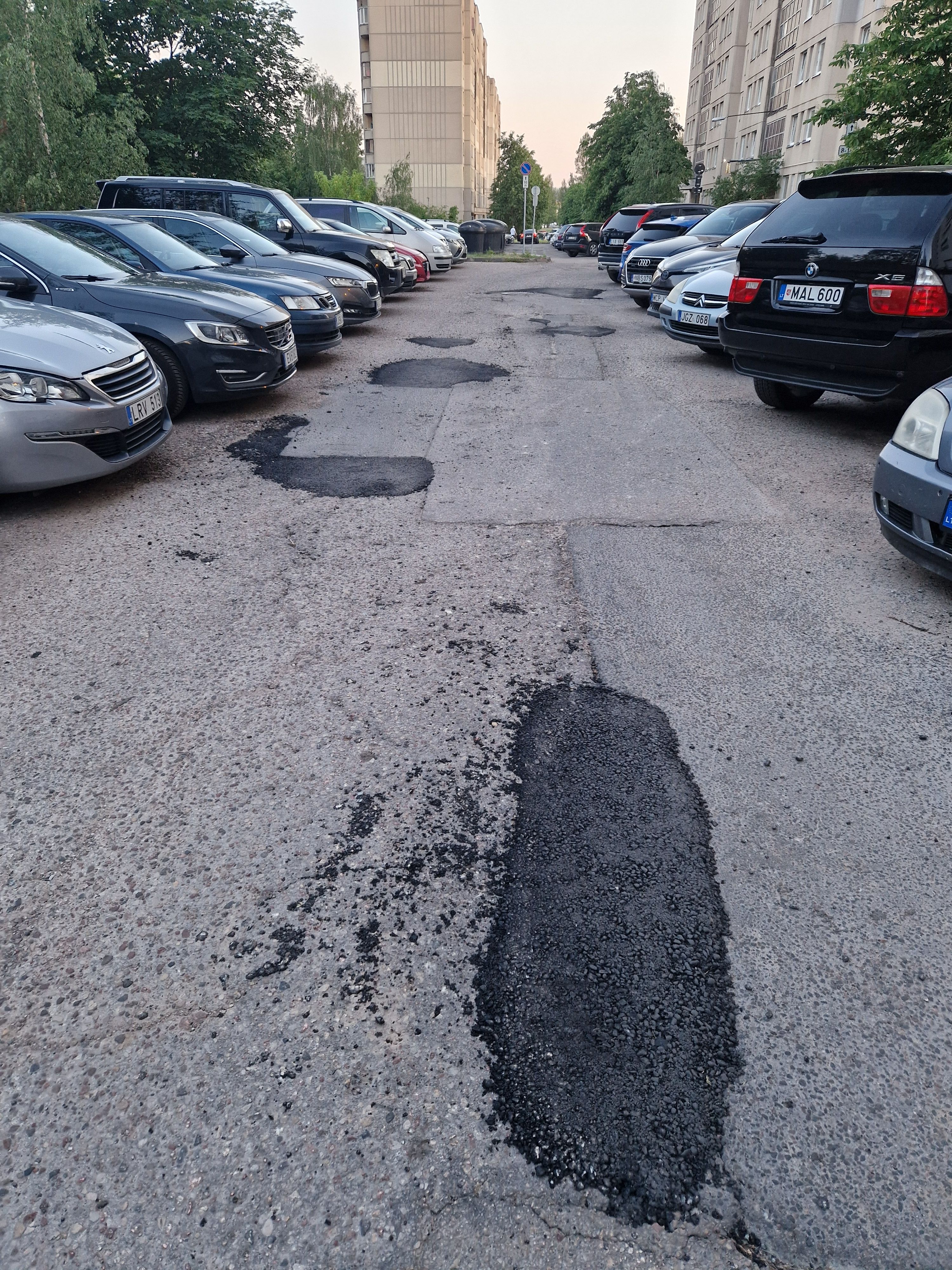

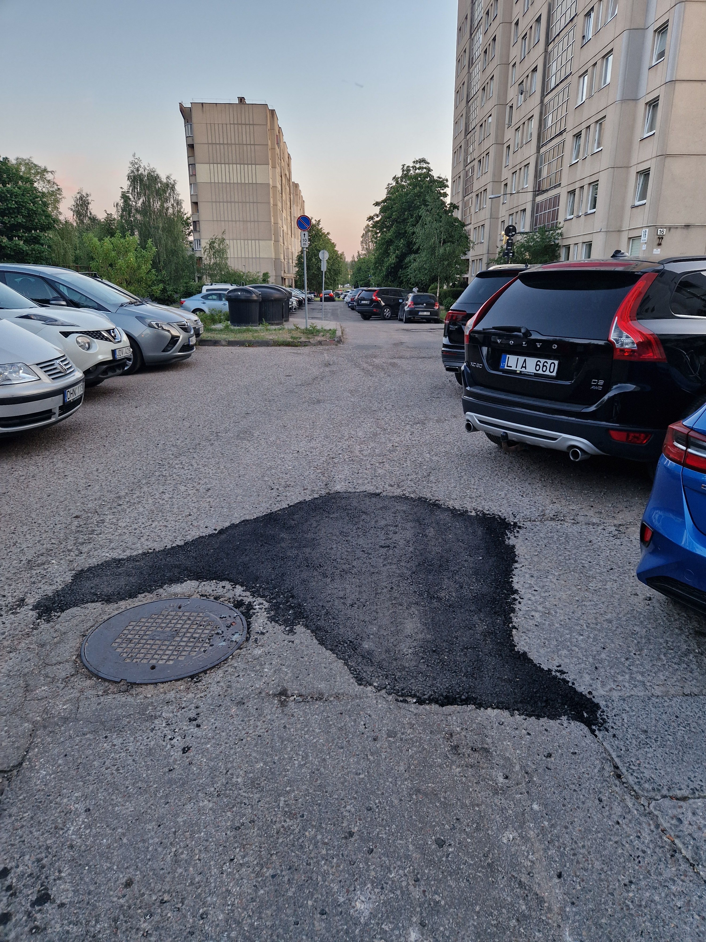

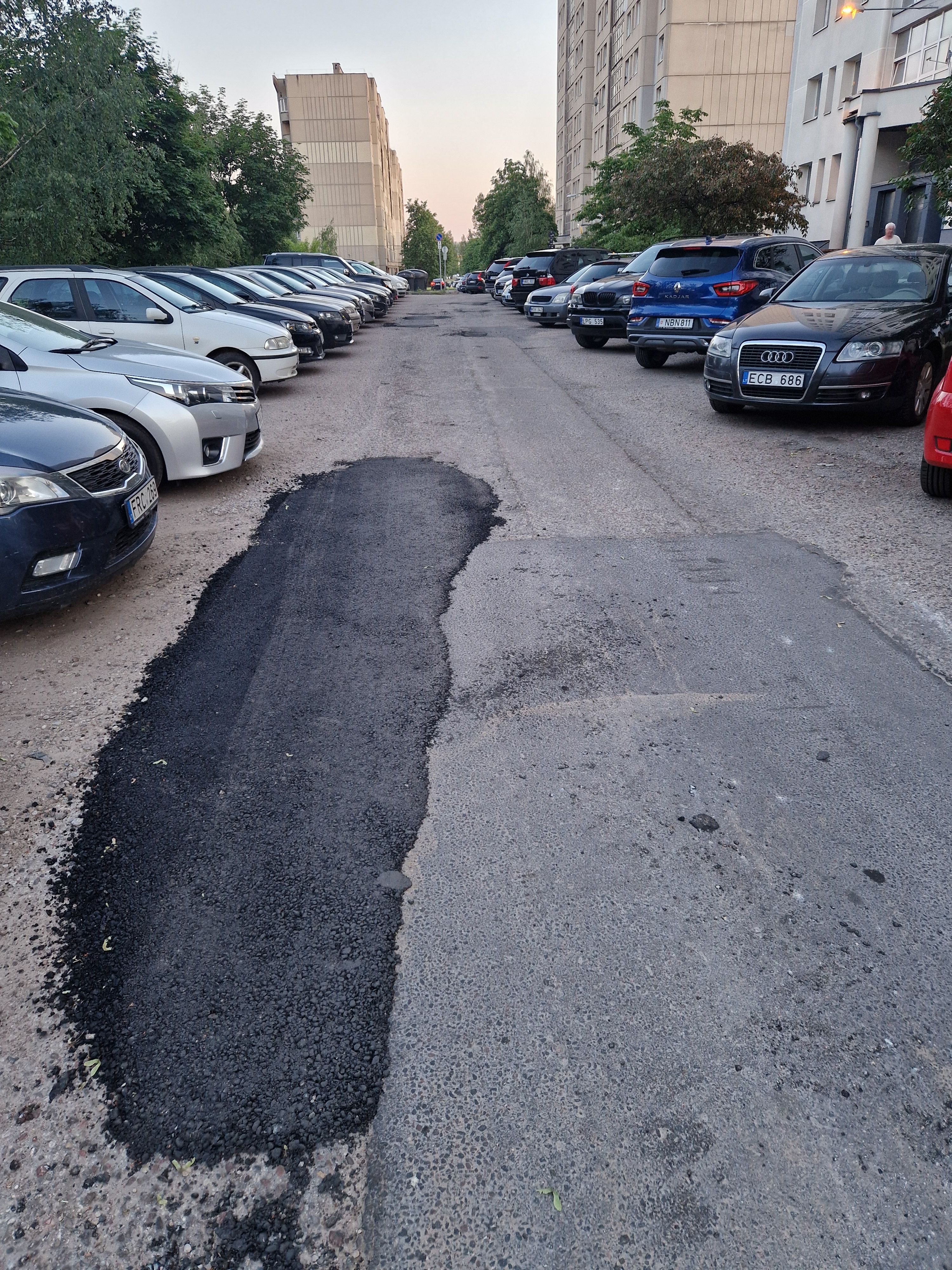

                            O, atsiprašau, čia viskas normaliai, toks duobių tvarkymas? Kraštai, iškilumas, forma?

                              O nebus čia trumpalaikis lopymas, po to skus viską ir lies ištisinį?
                                Visi resursai ištisiniam eksvaldavimui, duobes galima belekaip užpilt.
                                  Neskus, nes tada reiktų uždaryti aikštelę kuriam laikui.
                                    Parašė Knope Rodyti pranešimą
                                    Pagal normatyvus kiemai priskirtini žemiausiam trečiam kokybės lygiui, kur leidžiami 4,5cm nelygumai bei plyšiai iki 19mm. Aišku galėjo ir geriau.
                                      Jei taip, būtų puiku. Padėk, Dieve.
                                        Kur aprašyta ši kokybės lygių tvarka?
                                          Čia tas greitas užtvarkymas kur ir pats gali nusipirkti tokio maišuose. Jį reikia su iškilimu dėti, nes jis susivažinėja gilyn. Jis skirtas labia mažoms apkrovoms (2 važiavimai per dieną) arba labai turmpam laikui. Bet pas mus taip ir paliks 10 metų.
