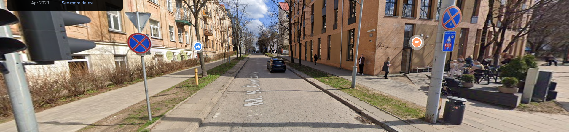

          Jei skaitytųsi dviračių juostomis, tai būtų draudžiamas automobilių eismas. Šalia dviračių gatvės ženklo kabina ir sustoti draudžiantį, pvz. Čiurlionio g.:

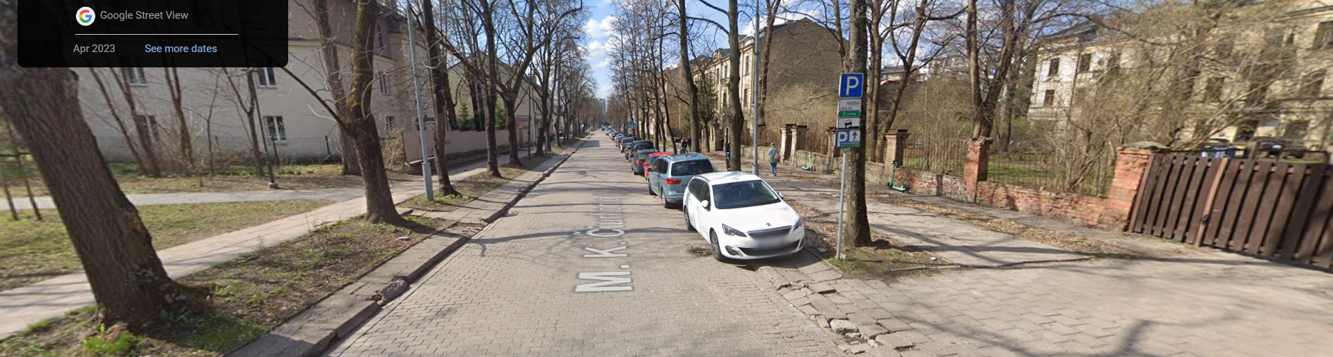

          Dar įrodymas, kad gali kabėt ir leidimas dviem ratais ant borto užšokt "dviračių gatvėje" ten toliau:

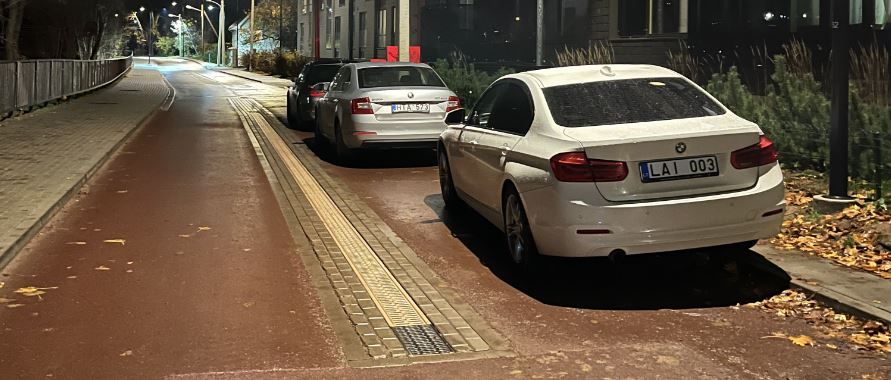

          Aišku, taip įrengtus juostas, kaip Vileišio g., tai nesąmonė leist parkuotis net kelioms mašinoms. Turėjo specialiai atskirai ir suprojektuot parkavimo vietas. Netinkama dabar yra važiuot per tas groteles.

                    Dėl Vileišio g.: realiai jei parkuotųsi ten kur nufotografuota, tai iš bėdos galima jas apvažiuot. Jei parkuosis taip visur ir niekas neužtikrins nesiparkavimo, tai visiškas pinigų išmetimas projektuojant tokią gatvę. Teks dviratininkui kovoti su prieškais atvažiuojančia mašina, nes ji "neturės kur pasitraukti". Gausis šios gyvenamosios zonos variantas ir dar reiks išilgai per groteles važiuot: https://www.google.lt/maps/@54.73399...8192?entry=ttu

                    Didžiausia bėda bus žiemą sutikti bent vieną priparkuotą toje akmenų atkarpoje, ten realiai dauguma ypač naujokų dviratininkų skaudžiai kris.
                      Jei gerai suprantu, transportas važiuoja apžergęs vidurinę reljefinę juostą? Jei taip, tuomet stovintis transportas užblokavo eismą. Galima pravažiuoti tik važiuojant per šaligatvį, kas akivaizdu, kad nelegalu ir kelia pavojų pėstiesiems.

                        Viskas čia legalu, išskyrus tuos, kurie dviem ratais ant borto. Prisiparkavę tik ant asfalto telpa, tai tilps ir lėtai važiuojantys nei kiek neužvažiuojant ant tos skiriamosios juostos. Joks teisės aktas / ženklas nenurodo apžergti.

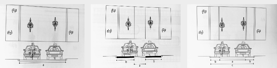

                          Mūsų variantas antras. Schemoje prasilenkiančios mašinos važiuoja ant centrinės juostos, nors tilptų ir nevažiuojant, o realybėje važiuotų apžergus, nes patogiau ir greičiau:
                          The CROW manual presents three functional profiles for a bicycle street:
                          • mixed profile (4.5m single lane, on-street parking not permitted)
                          • cyclists at side of roadway (2.0m lanes) with centre border strip (0.8-1.5m)
                          • cyclists in middle of roadway (3-3.5m) with border strips (0.5-0.75m) on each side

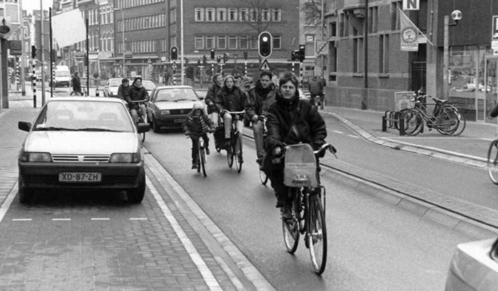

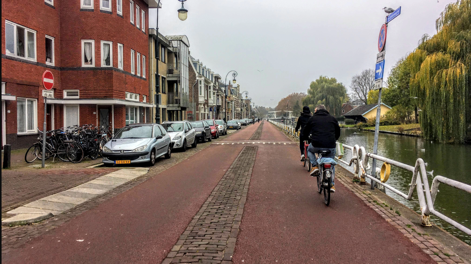

                          Vilniuje Gerosios Vilties g. tikrai ten nėra jokios apsaugos zonos nuo parkingo, o olandai numato ją net dviračių gatvėje. Man patinka Gerosios Vilties g., bet sėdint autobuse Naujamiesty, tai norėtųsi, kad vairuotojas galėtų gaziuką labiau paspaust palei tas stovinčias mašinas, kur neabejokiu irgi nėra jokios apsaugos juostos.
                          A bicycle street in Utrecht with on-street parking. Notice that a 0.5m edge strip is present between the parked cars and the bicycle travel area.
