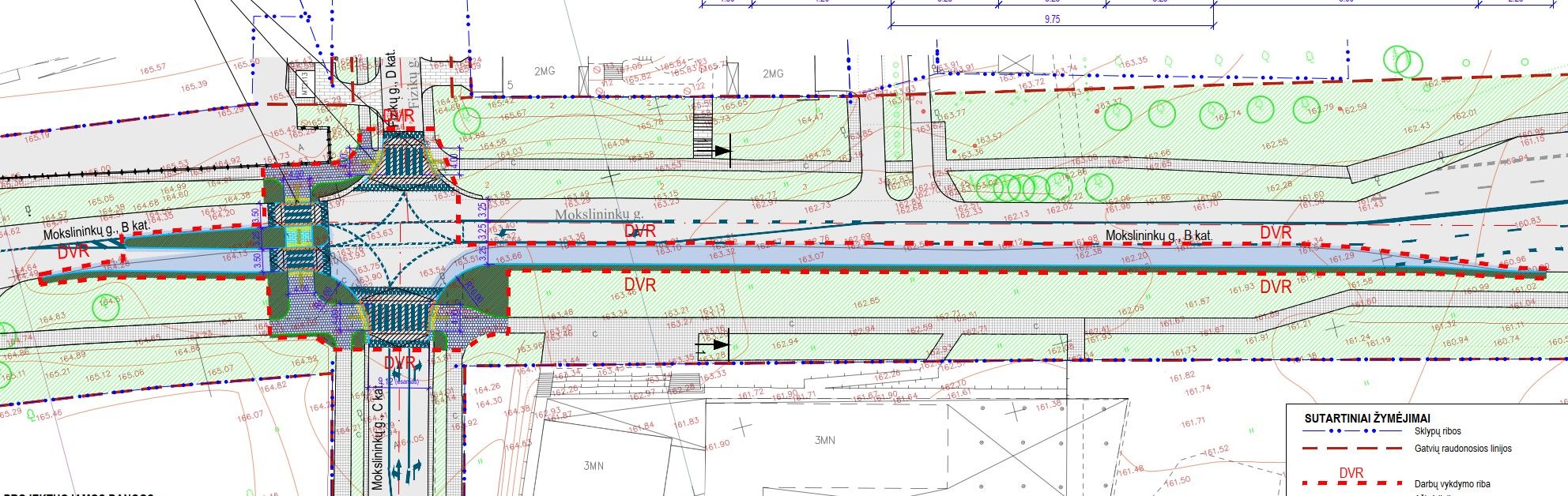

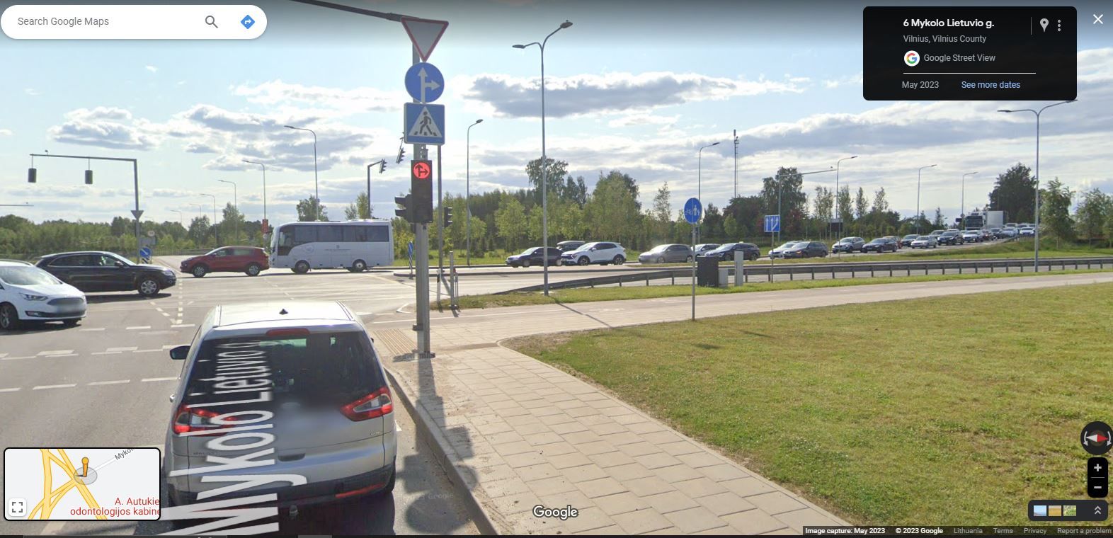

    abruo Čia tik priasfaltuos gabaliuką asfalto, kad daugiau automobilių sutilptų į spūstį prie sankryžos (sukant į dešinę). Gal rečiau blokuos važiuojantys tiesiai, bet kyla abejonių.
    KEdas "Meistriškai" išsisuko, kad rekonstruoja pietinę pusę, o dvirtakis numatytas šiaurinėje ir čia jau už projekto ribų
      Čia išsisuko dar meistriškiau – darbų riba baigiasi ties pirmos eismo juostos kraštu, tad jokių dviračių takų čia tiesti net negalima siūlyti. :/

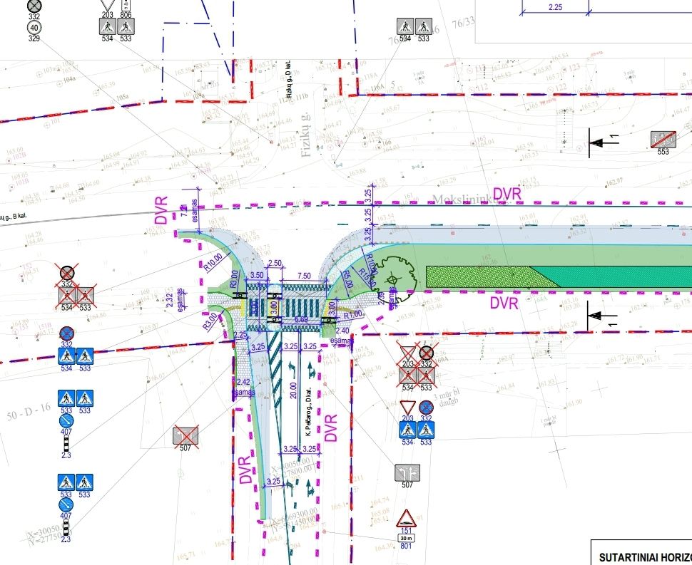

        KEdas
        Man atrodo galutiniam pritarė, kad nesimaišytų pėstieji kertant šitą aplinkkelį ir perėjos per ML nebus. Ai tiesa, juk negalima siaurinti, tai biškutį paplatins ir įkiš salelę.

          Ar čia Benkunskas taip stengiasi "gerinti" gyventojams (vienai labiausiai rėkenčiai gyventojų grupei) gyvenimą?

            Pervažas galima siūlyti ir takus tarp jų.
              Bet ar kas galite paaiškinti - tai kai likusioje dalyje iki Ukmergės g bus 4 juostos, čia liks 3?
                Nu tai tada paprojektuos ir antrą pusę ir ten juostą pridės. Bet anas bus veikiausiai jau nebe šioj kadencijoj, todėl dabar darom šitą, o anas kada nors
                  KEdas
                  Kur galima pamatyti šitą variantą?
                    Čia, įkelia ten pat kur PP būna, kai pritaria.
                      Labai puikus projektas, jokios net perėjos per ML nėra ir nereikia. Kas iš viso sugalvojo, kad sankryžose reikia perėjų? Visi pėstieji dinkit iš kelio ir nesimaišykit vairuotojams prasilėkti. Apie tokį kosmosą kaip dviračių takai tai manau nėra ir ko kalbėti.

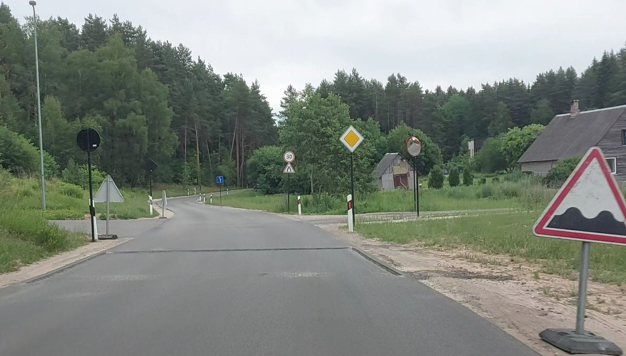

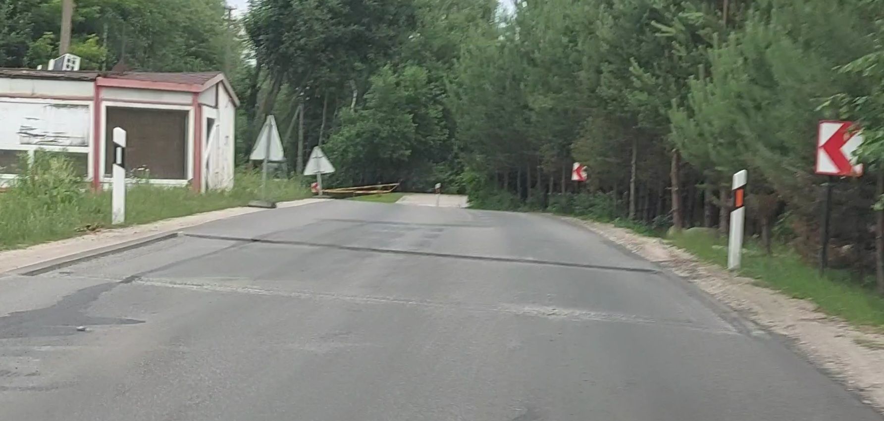

                                      Paruoštos vietos 4 linksmiesiems kalneliams. Gal jų pagalba bent iki 50km/h apsiribos greitis, nes dabar jau pradeda plisti agresyvokas lenkimas visoje trasoje.

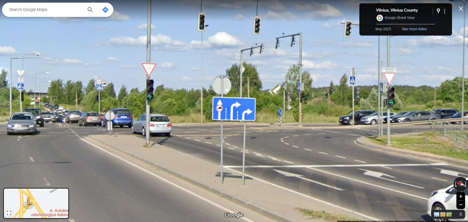

                                        Važiuodamas pro VA-Ukmergės-M Lietuvio sankryžą vis pagalvoju ar nebuvo padaryta klaida ją darant vieno lygio? Tai pakankamai svarbus svarbių transporto arterijų mazgas. Taip pat galvojant į priekį - tai bus ir tąsa savotiško Šiaurinio aplinkkelio rekonstravus M Lietuvio g.. Reikia turėti omenyje ir, kad užstatymas aplinkui nusimato gan intensyvus. Viską sudėjus man atrodo reikėtų galvoti apie pvz tunelio statybą po Ukmergės g. kryptymi pietvakariai-šiaurės rytai. Galbūt jo (ar viaduko) statybą vertėtų prijungti prie M Lietuvio rekonstrukcijos?
                                        Kokios jūsų mintys?
