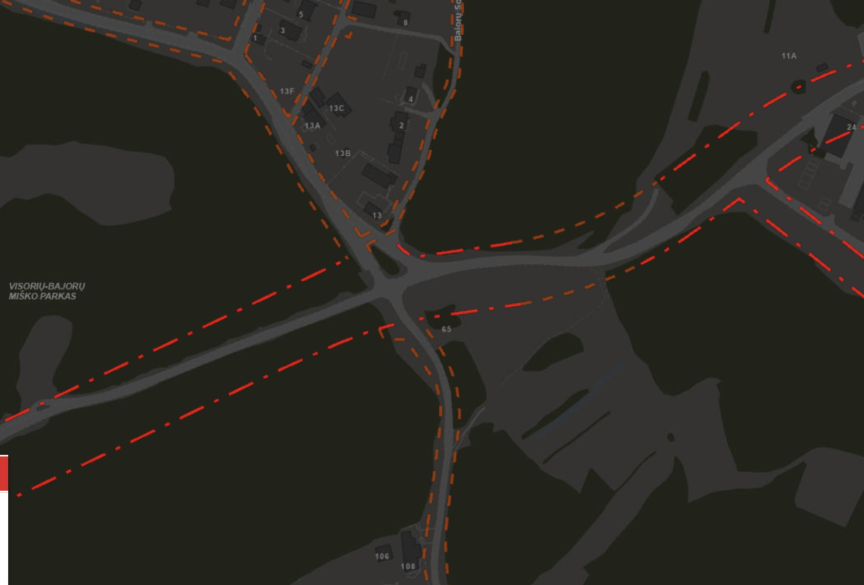

                    Žiūrint į raudonąsias linijas, galutinis kelio variantas turėtų pakankamai išsitiesinti:

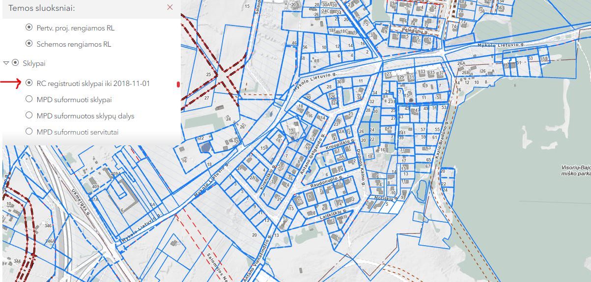

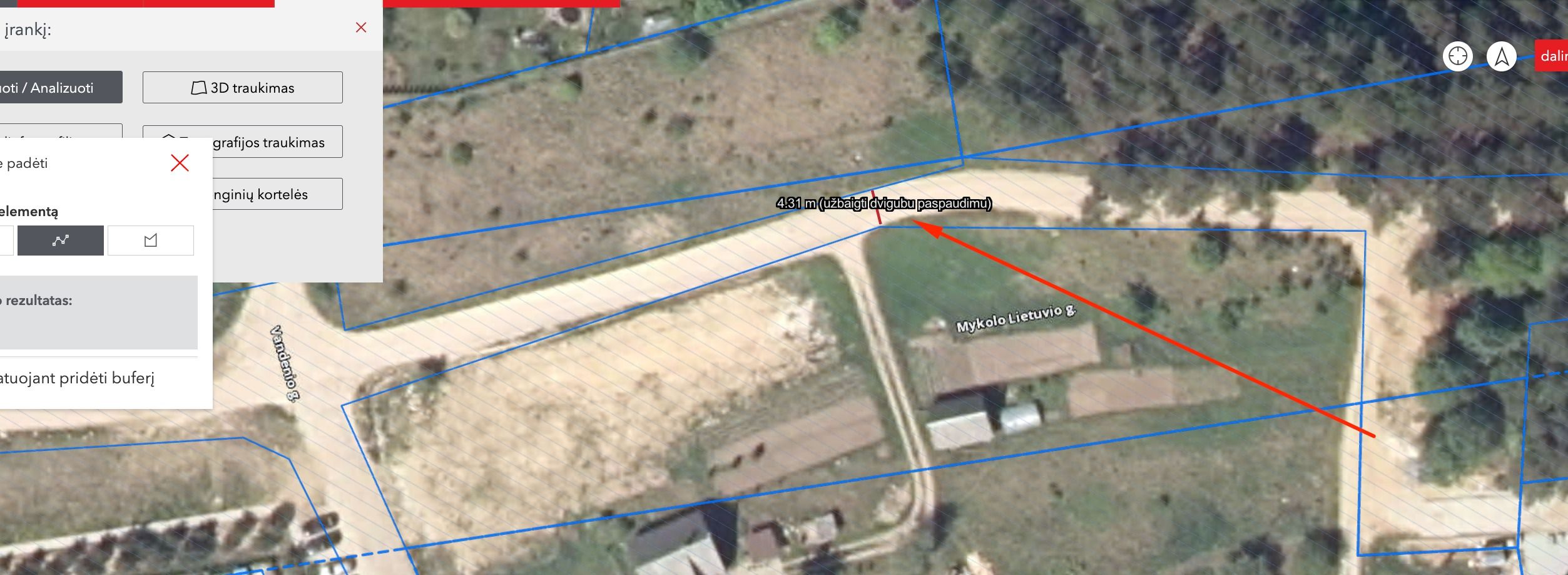

                      Tikiuosi visa gatvė nuo Ukmergės gatvės bus 4 juostų iki pat Mokslininkų-GV sankryžos?..
                        Ar teisingai suprantu, kad čia galima matyti kokios sklypų dalys vis dar trukdo kelio tiesimui?:
                          Click image for larger version  Name:	Capture2.JPG Views:	50 Size:	271,9 kB ID:	1989242

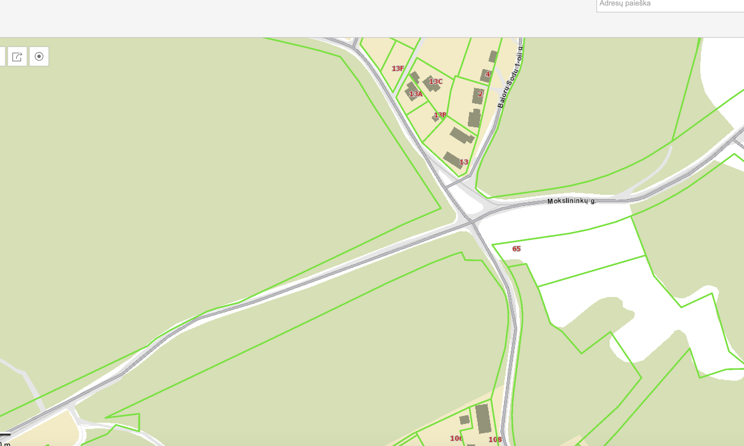

                          Ne visai, nes tu naudoji https://maps.vilnius.lt/ kur matomi ne visi sklypai. Kaip matai tavo nuotraukoje net matosi, jog nesimato daug sklypų tiek Bajoruose tiek Visoriuose, kur net stovi namai.
                          Visi sklypai yra https://regia.lt/map/regia2 žemėlapyje.
                            Žiedas irgi sankryža ir jo blokuoti irgi negalima.
                            Įvažiuojant į žiedą yra daug sunkiau nuspręsti ar kitame žiedo gale bus vietos ar jau "blokuosi sankryžą"
                              Tokiuose mažuose žieduose viskas gerai matosi. Pvz., Verkių/Žirmūnų. Arba prie prie Park Town. Bukiškio, Avižienių. Greičiai nedideli, svarbu pralaidumas.
                                Dėkui, qms.
                                Va, atrodo radau - reikia 2018 m sklypus uždėti ir atrodo tuomet sklypai sutampa su regia:
                                  Dėkui, qms.
                                  Click image for larger version  Name:	Capture.JPG Views:	91 Size:	186,6 kB ID:	1990554
                                  Taip, tačiau tik regia rodo paskutines, naujausias ir aktualiausias sklypo ribas. Kai uždedi tas kelias funkcijas per maps.vilnius.lt kaip tu dabar, tada tau rodo ir punkyrines linijas ir paprastas ir nėra tiksliai, lengvai aišku kaip kas, o regia jau rodo viską tiksliai - kokios sklypo ribos būtent dabar yra galiojančios.
                                  Paskutinis taisė qms; 2022.09.10, 20:35.

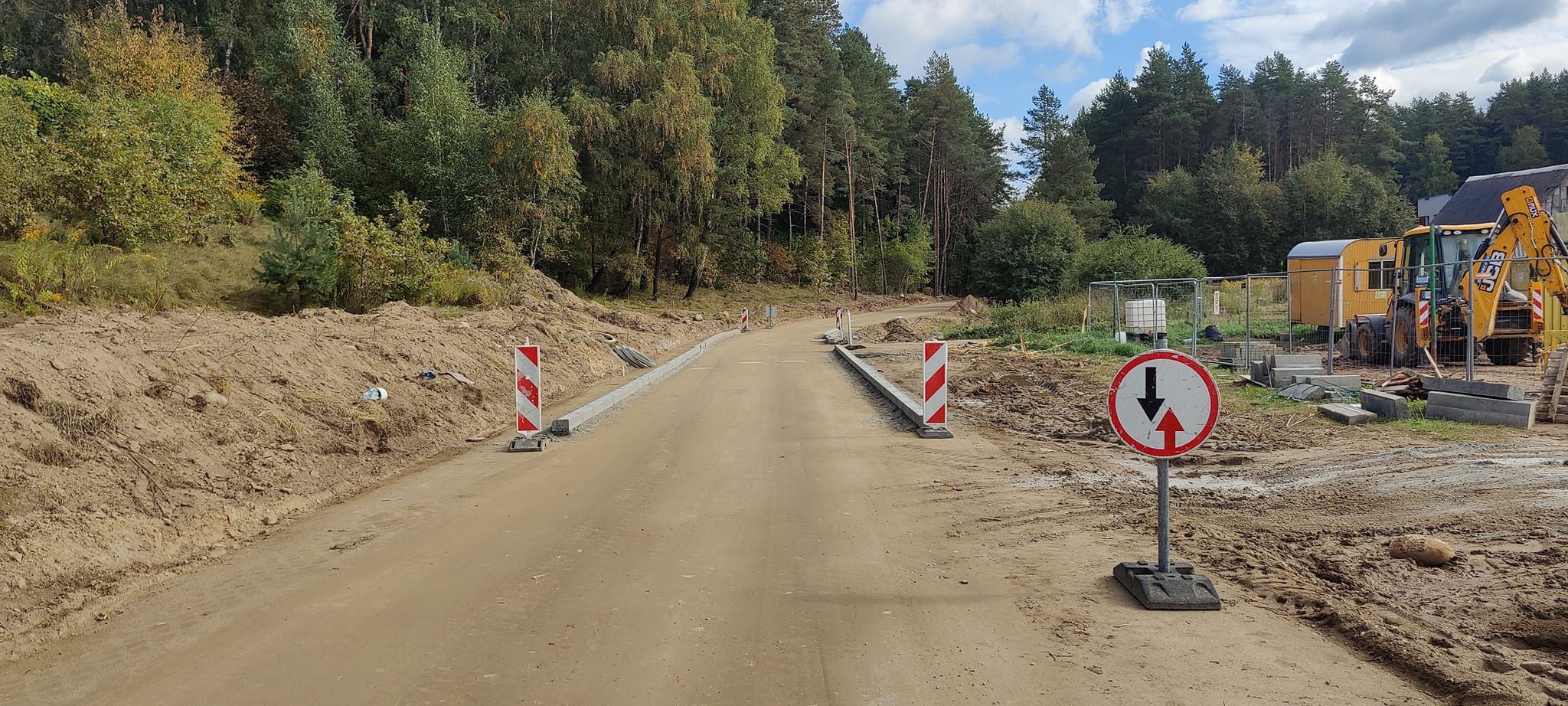

                                        Tiesa tik papildau, jog vienoje atkarpoje bus susiaurintas kelias iki 4m ir prasilenkimo pirmenybės ženklas bus:
                                        Click image for larger version  Name:	307534315_10220520656382202_7290339304575900483_n.jpeg Views:	1 Size:	504,7 kB ID:	1994278
                                        Iškart paaiškinu kodėl: nes čia kolkas nėra nusavintas sklypas (nusavinimo procedūros pradėtos dėl tikrojo M. Lietuvio projekto ir tikrai bus nusavinta ir kelias ten bus normalaus pločio jau pagal projektą, kai jau tikrasis tas projektas bus pradėtas po visų teismų ir procedūrų) ir sklypai šioje vietoje sueina į kelią, o tarp sklypų laisvas koridorius infrastruktūrai ir lieka tik virš 4m:
